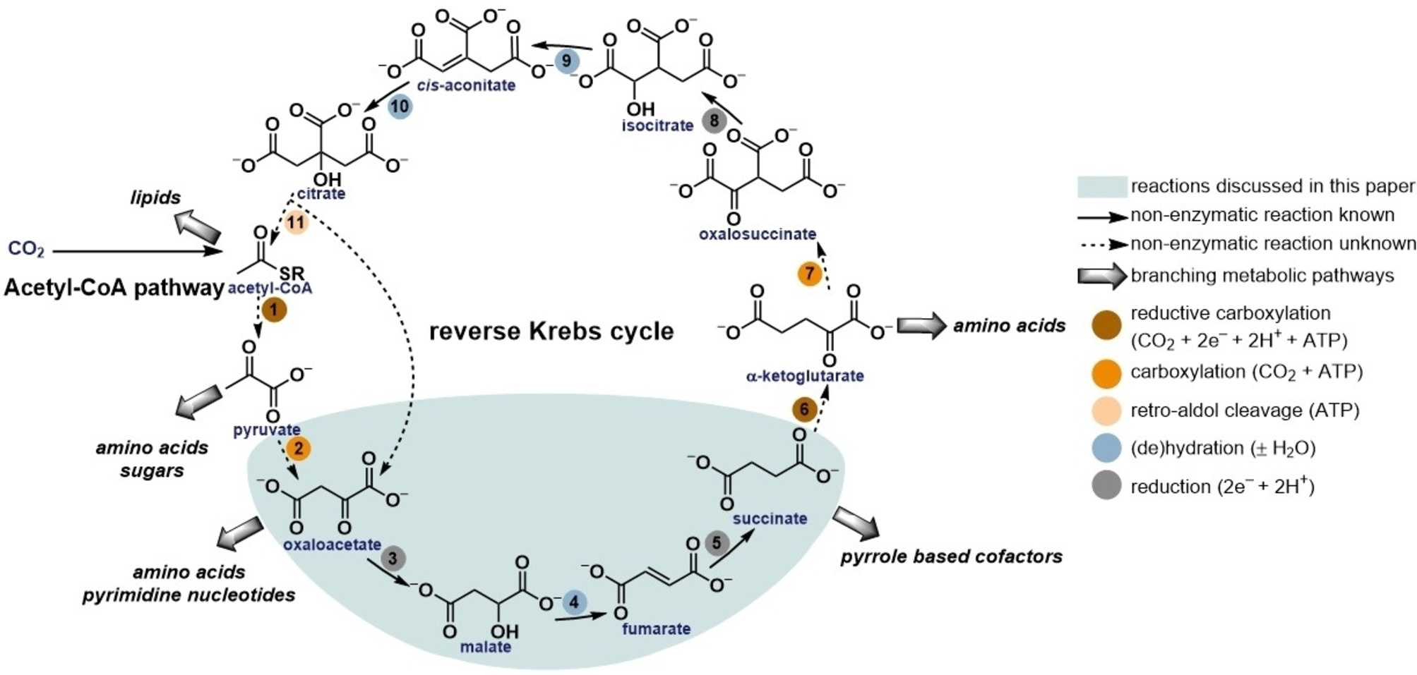

Dans ce cadre, certains chercheurs essaient de reproduire des réactions métaboliques sans enzyme, en n’utilisant que des molécules minérales présentes sur la Terre primitive. Sophia Rauscher et Joseph Moran, de l’université de Strasbourg, ont réussi à obtenir une série de trois réactions biochimiques du cycle inverse de Krebs en présence de dihydrogène (H2) et de métaux ou de poudre de météorite.
Ils se sont concentrés sur le cycle de Krebs inverse((https://www.inc.cnrs.fr/fr/cnrsinfo/com ... le%20cycle.), un ensemble de réactions essentielles à la vie qui produit des molécules utilisées dans d'autres voies métaboliques pour produire toutes les molécules biologiques.

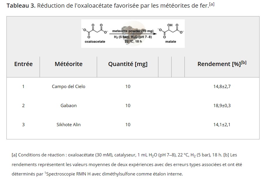

En résumé, ils ont identifié des catalyseurs métalliques et météoritiques capables d’utiliser H2 pour permettre les deux réactions de réduction dans la première moitié du cycle de Krebs inverse dans des conditions biologiquement compatibles dans l’eau. Les réactions se produisent à température ambiante, voire à 5 °C, à pH et pression atmosphérique quasi neutres.
