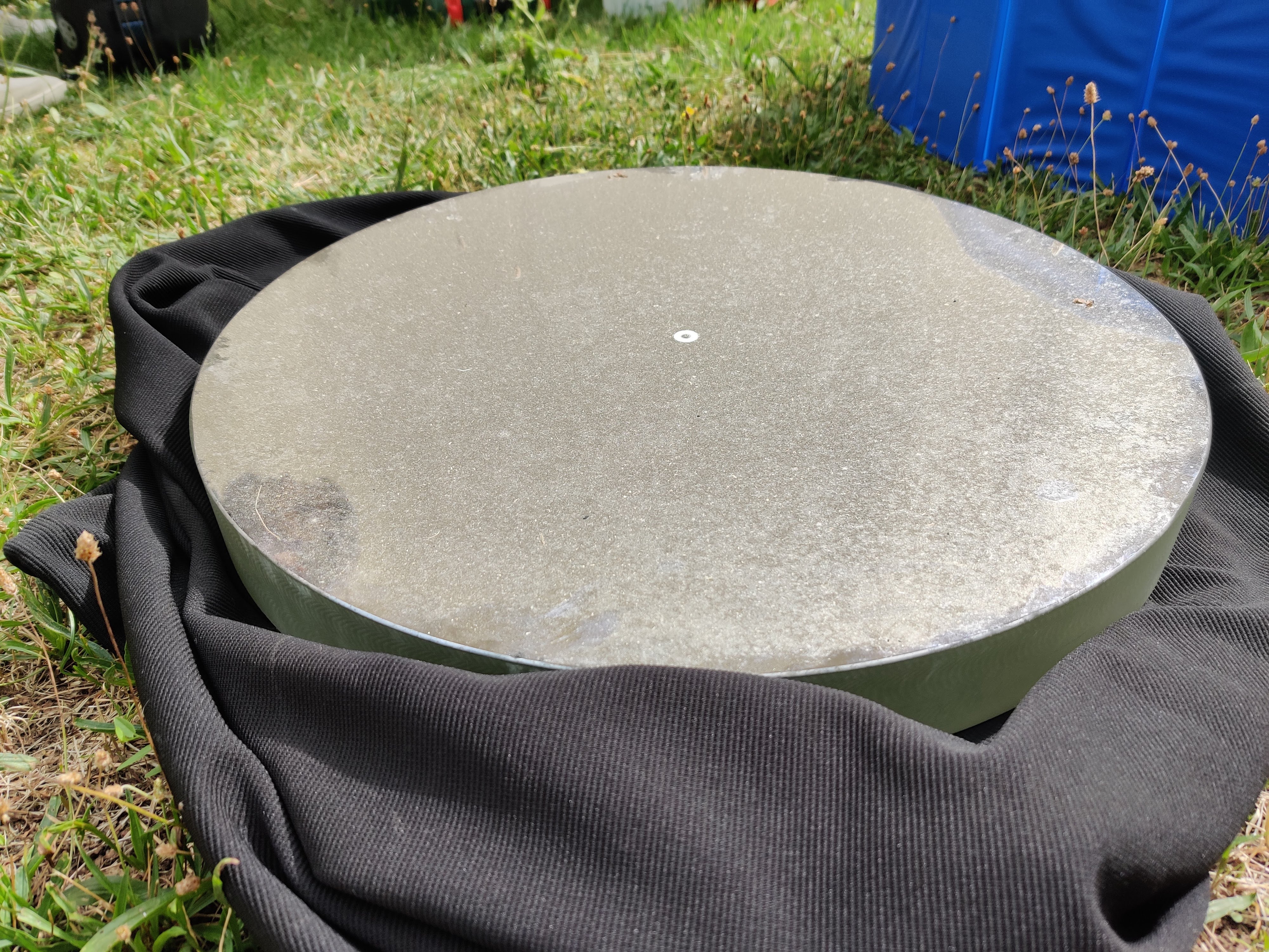

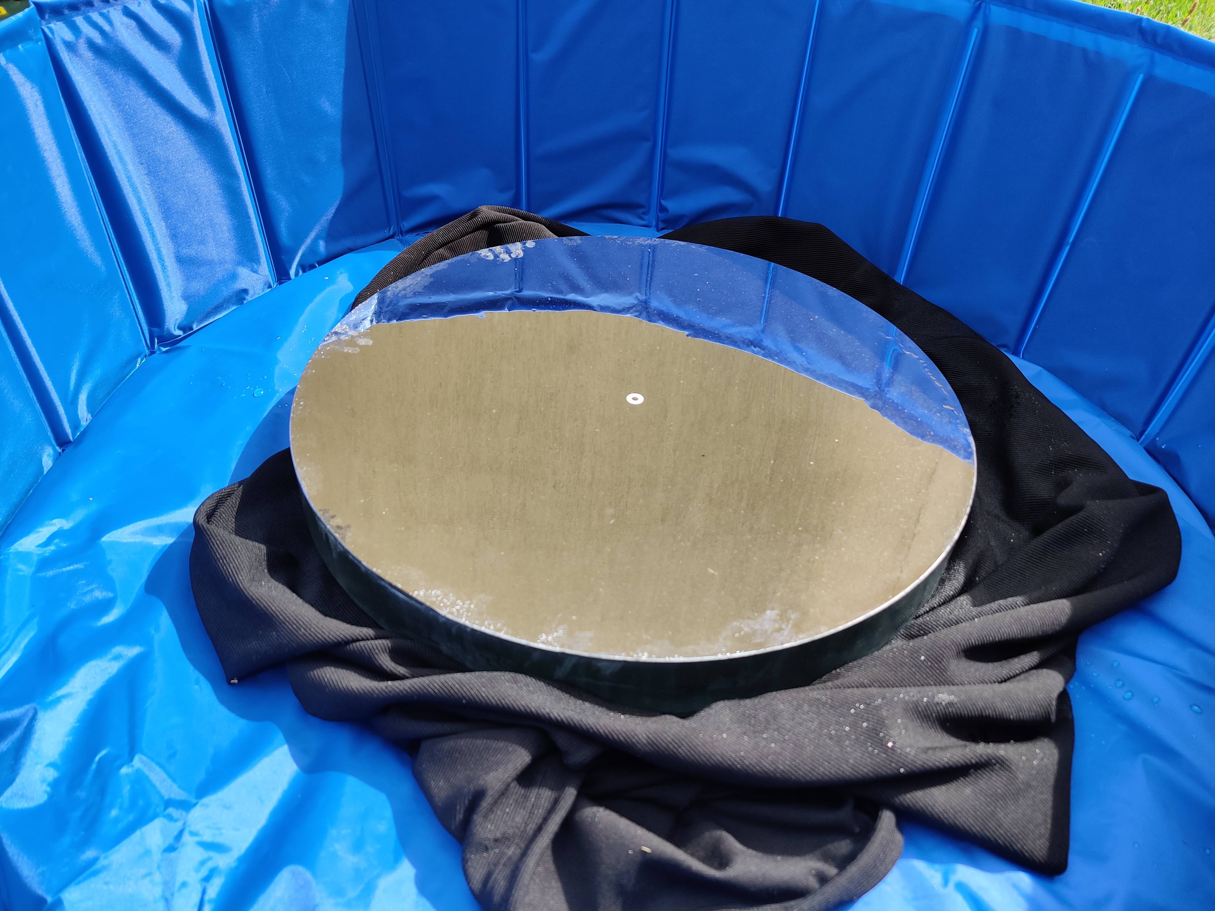

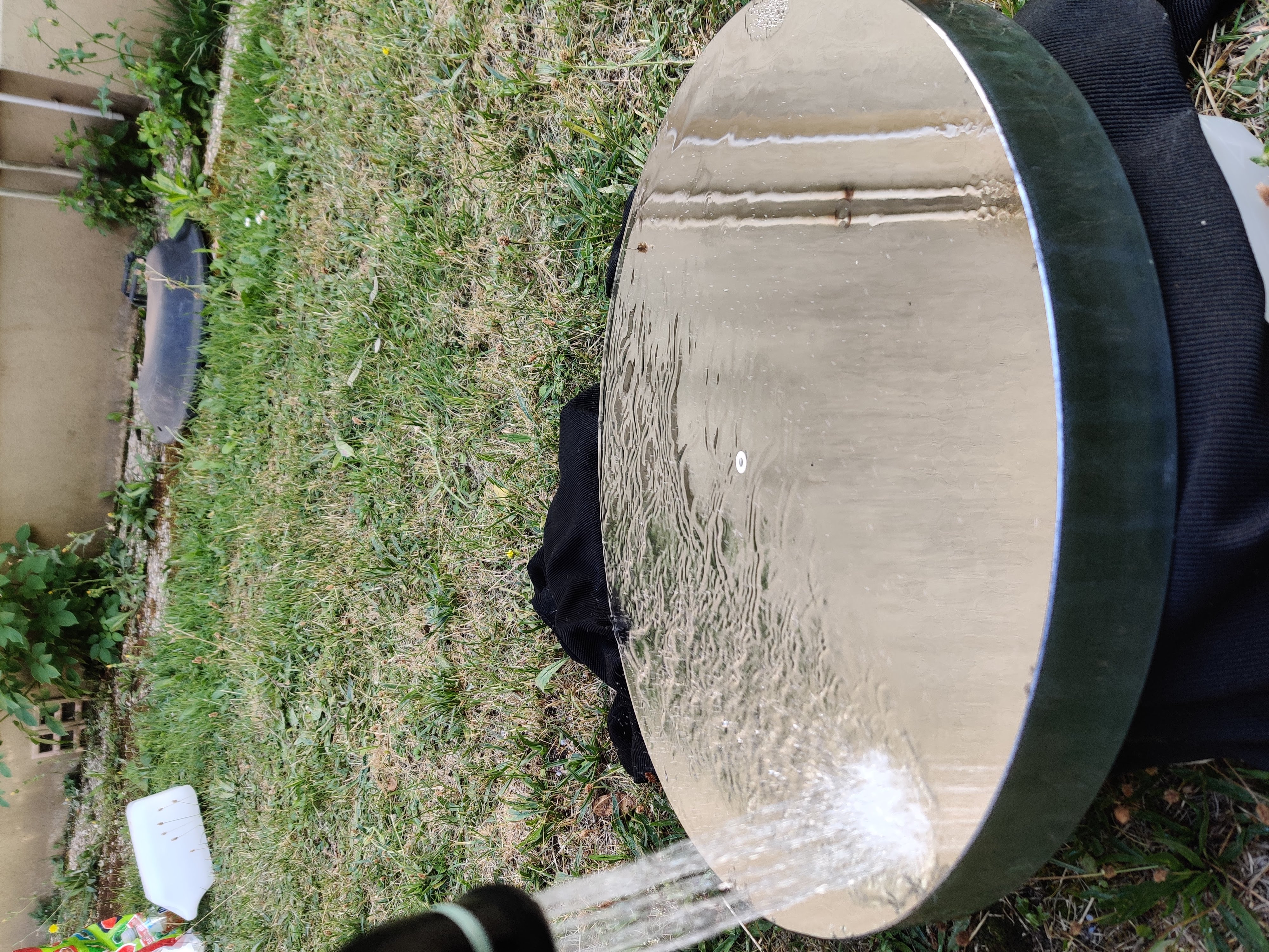

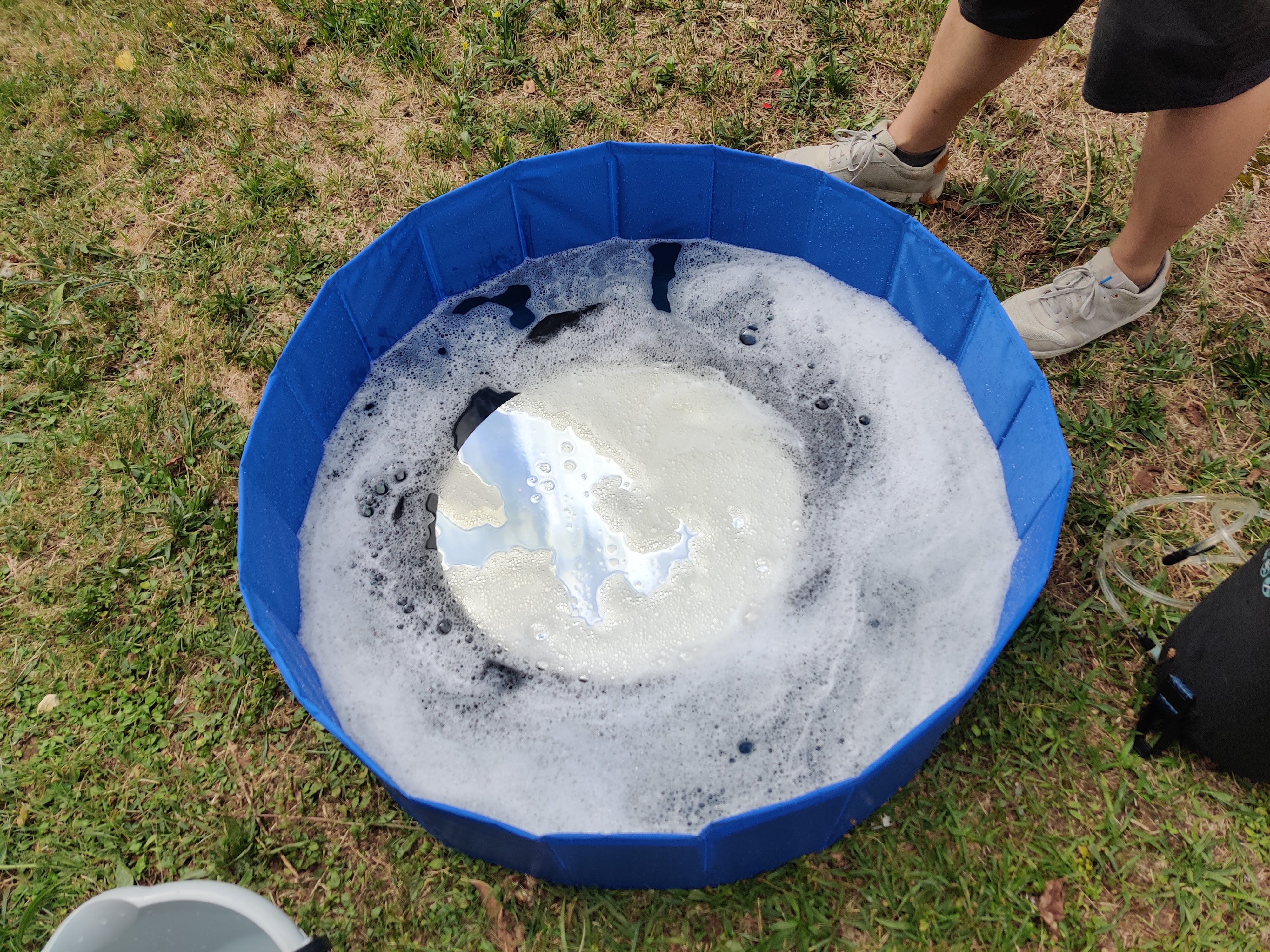

Hop, on s'y est collé avec Xavier.
Mais ce n'est pas fini !
On nettoie le 500 :
Il nous reste à réparer les vis de collimation et d'occuper du secondaire!
Hâte de voir la différence sous un ciel étoilé.

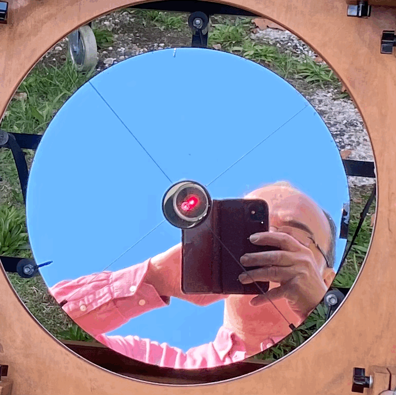

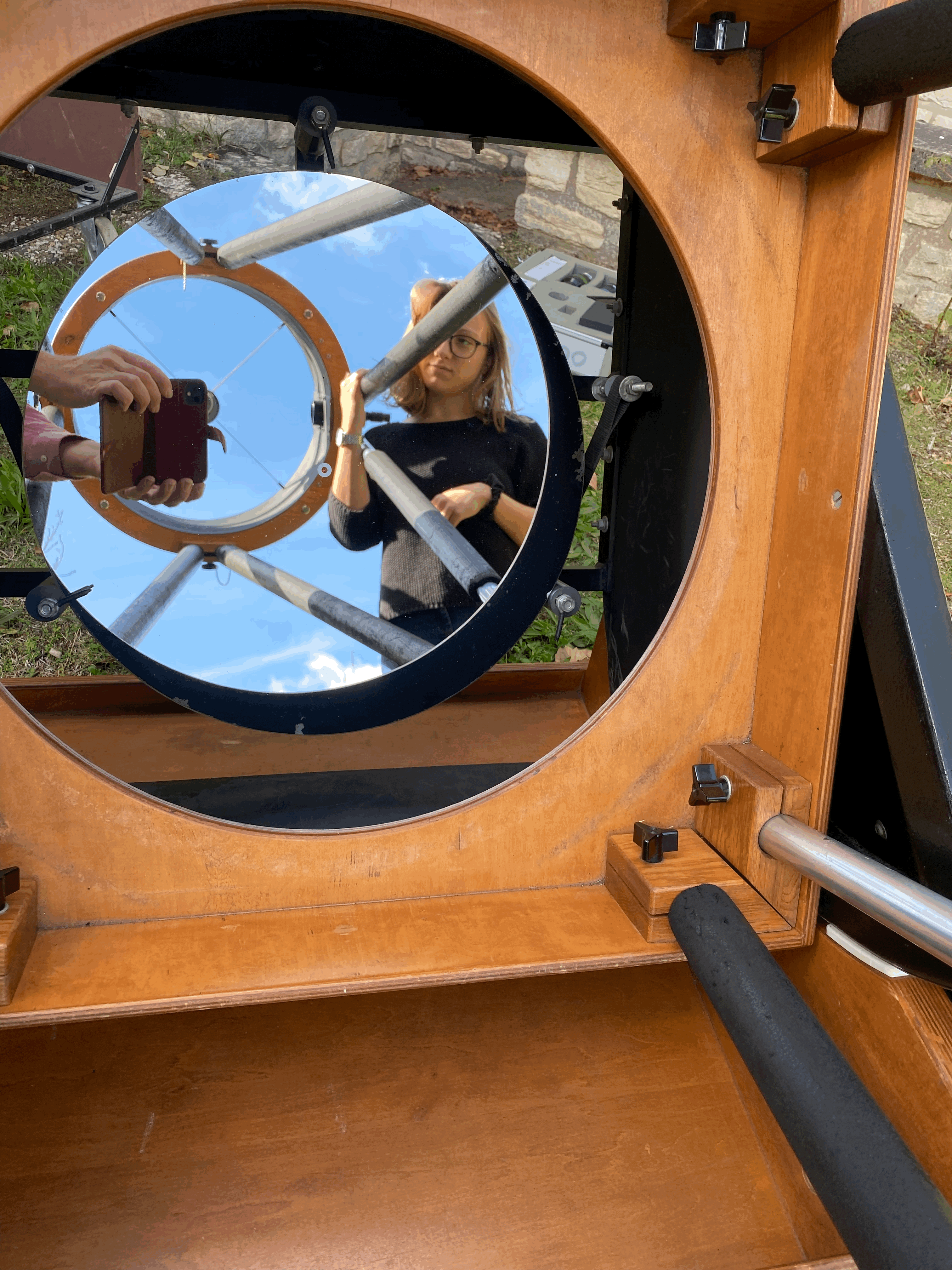

Re: Le 500 en révision !
Hier avec Marine, test réussi de la collimation après réparation.
