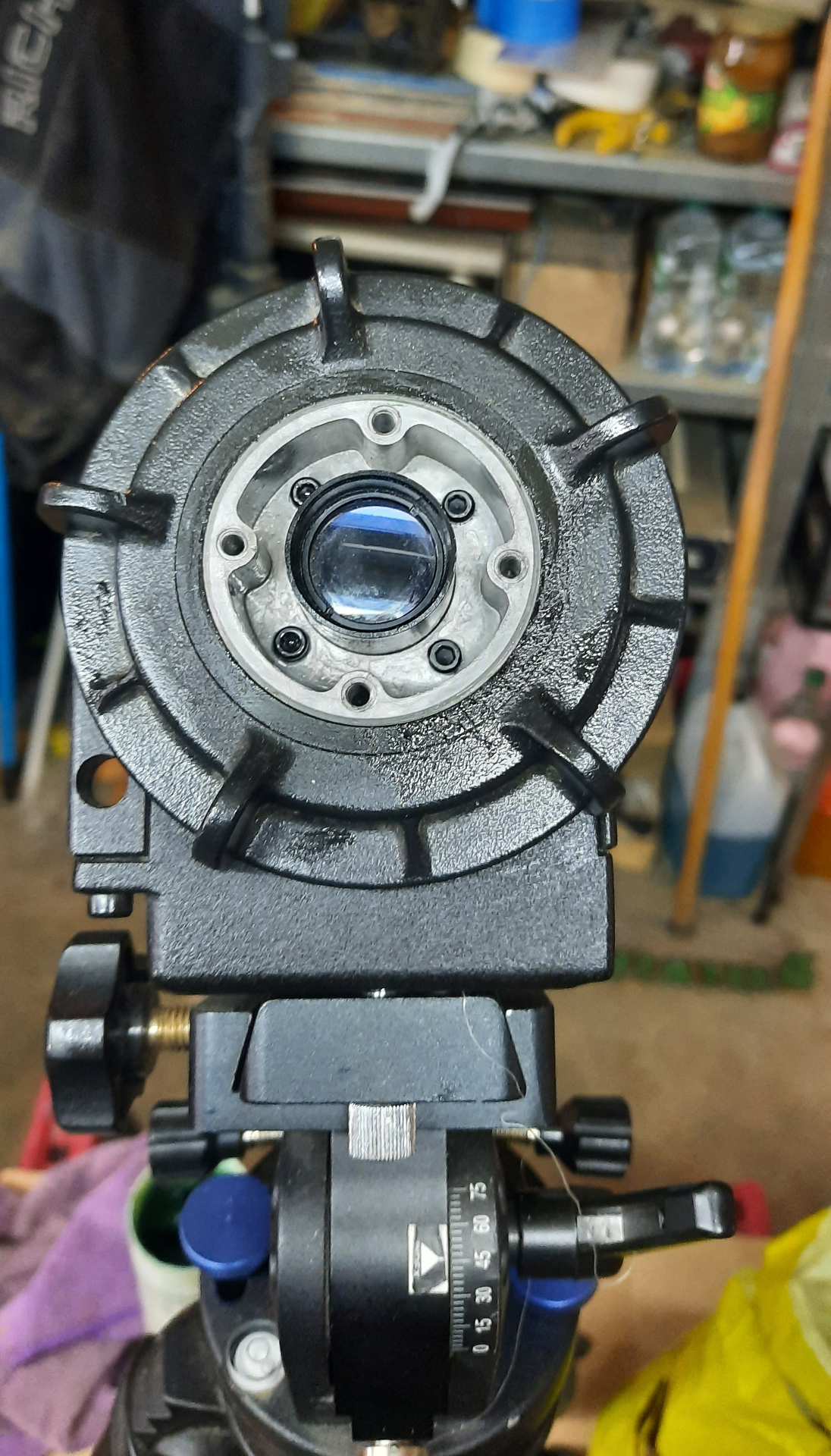

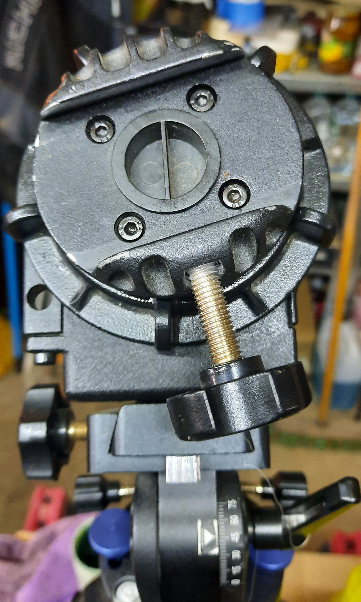

Démonter la platine (les 4 vis BTR)

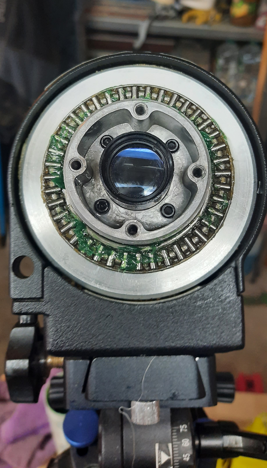

Dévisser la couronne de blocage :
Enlever la couronne de protection du roulement :

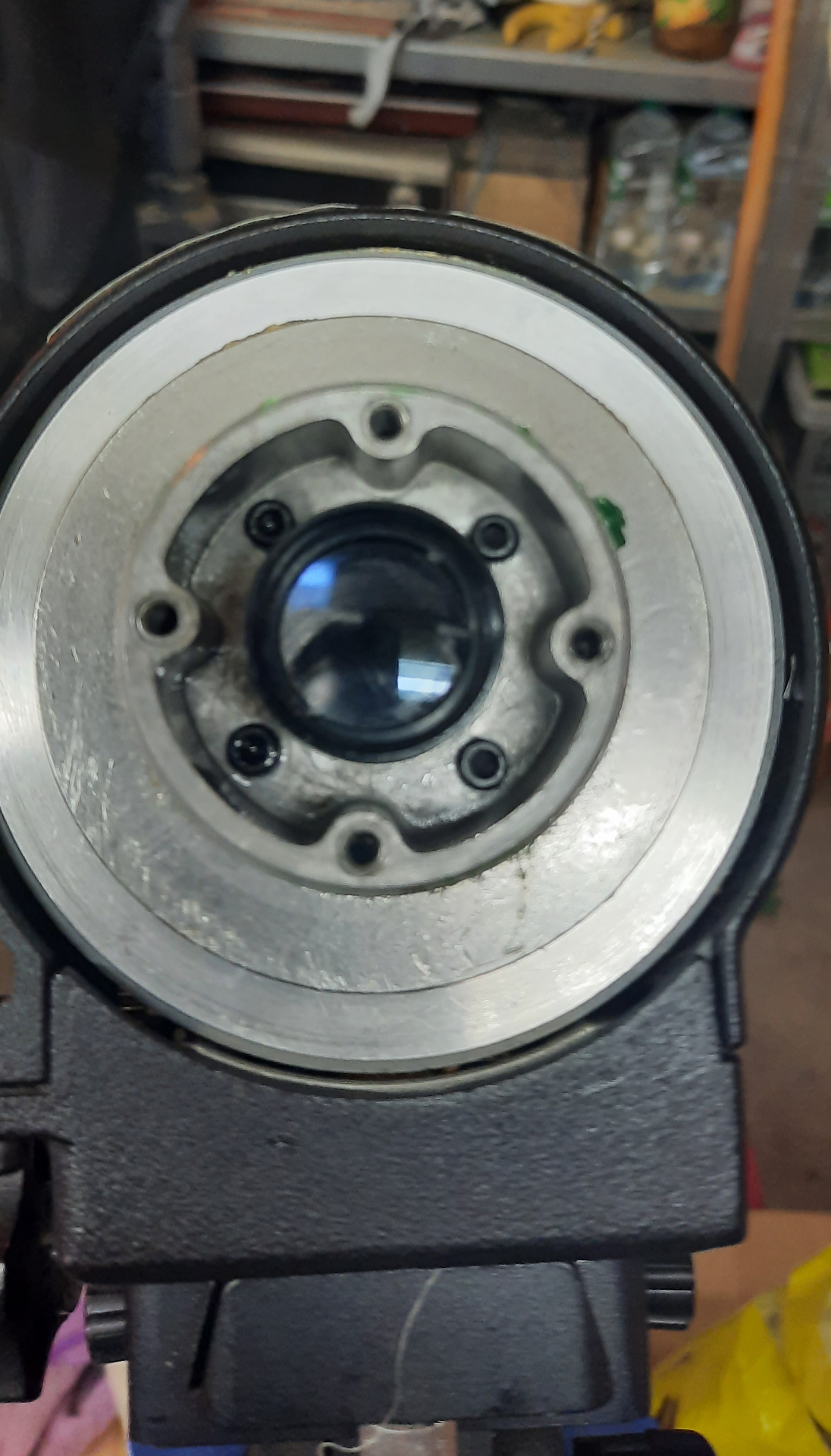

Enlever le roulement :

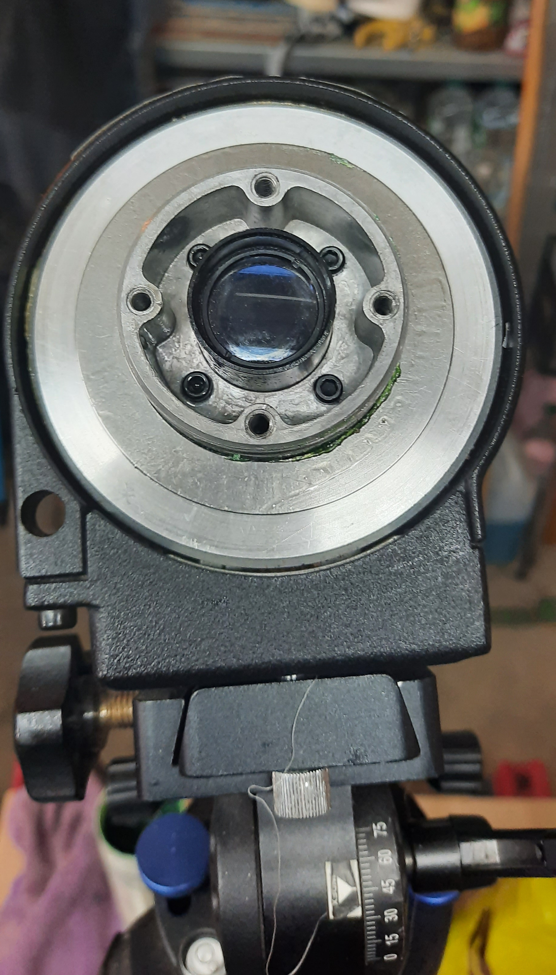

Enlever la couronne du roulement :
Voilà. Y'a plus qu'à tout remonter en nettoyant tout ça, et en mettant de la bonne graisse Belleville verte pour roulement.
Fonctionnement plus doux, bague de serrage moins "sèche".
