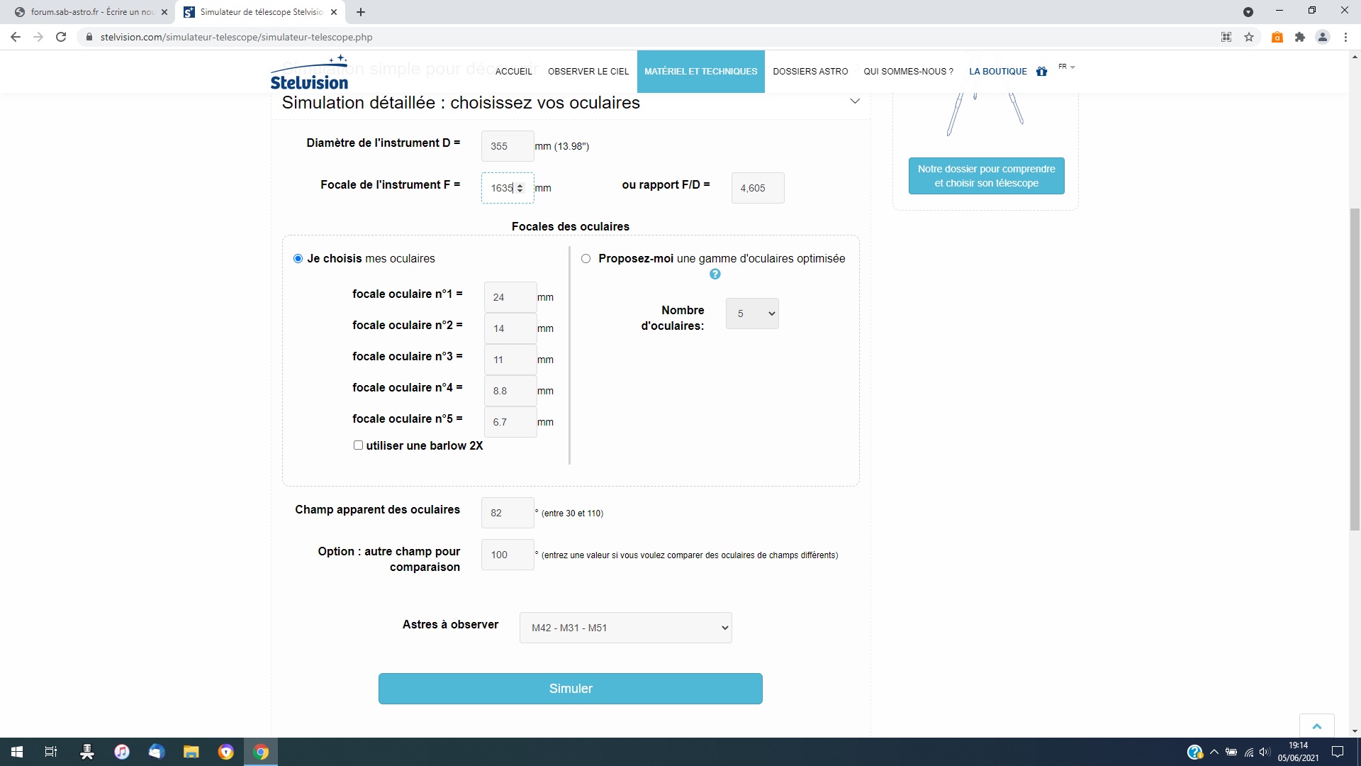

Vous pouvez créer votre fichier Excel ou en trouver sur de nombreux forum Astro, mais il existe également le simulateur de Stelvision:
https://www.stelvision.com/simulateur-t ... escope.php
Il faut choisir "Simulation détaillée: choisissez vos oculaires" et entrez vos paramètres (instrument et oculaires). Vous pouvez comparer 5 oculaires de même champ et les mêmes avec un champ différent:

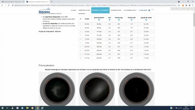

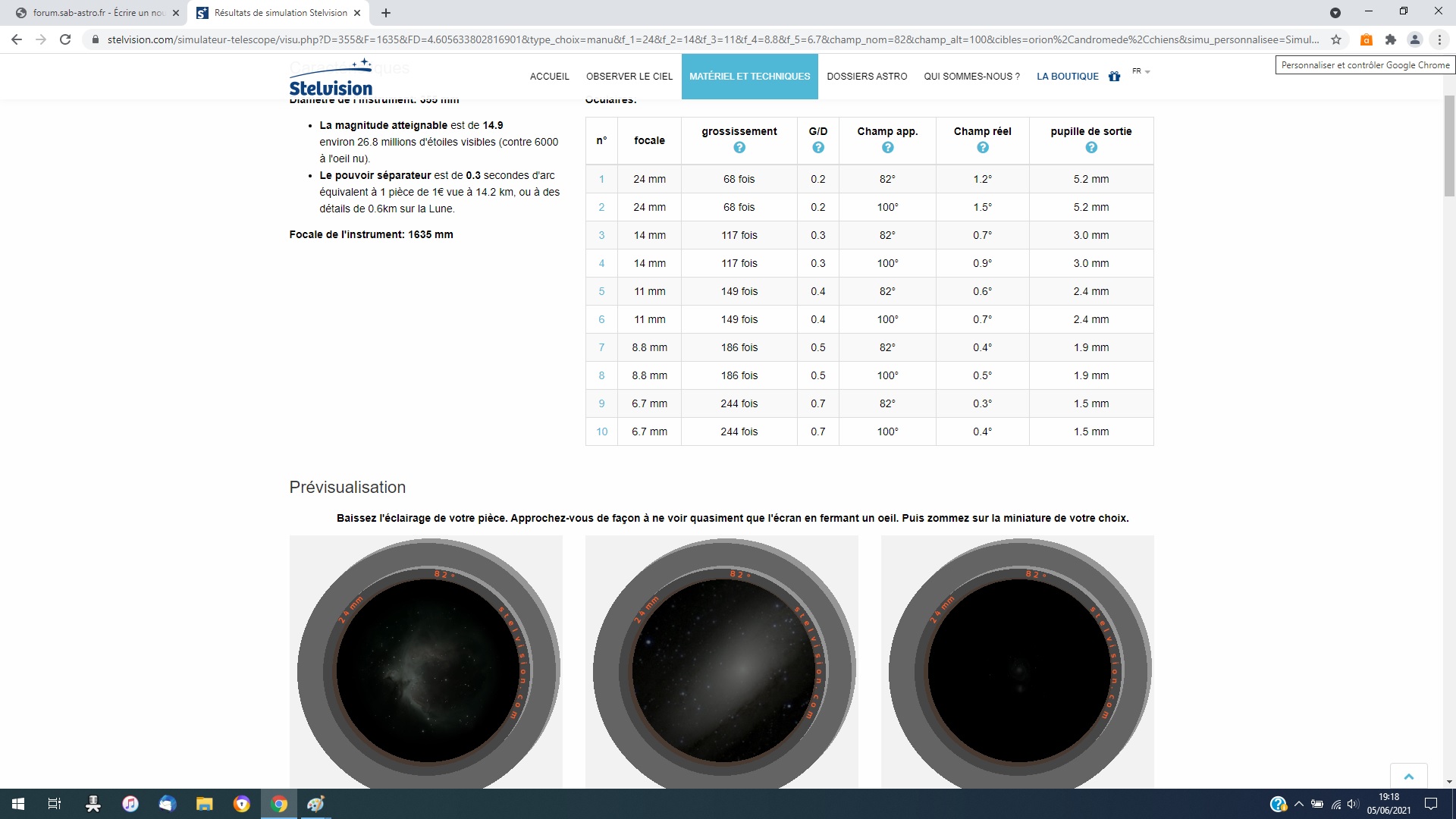

Pour mon 14", un exemple de comparaison entre une série à 82° et à 100° de champ apparent. Le résultat vous donne:
Le grossissement,
Le champ réel,
La pupille de sortie.
Il y a également des exemples de ce que vous verrez à travers les oculaires. Ca reste avec des photos et je doute que vous verrez réellement ce qui est affiché. Toutefois, ça permet d'illustrer surtout le champ réel.
