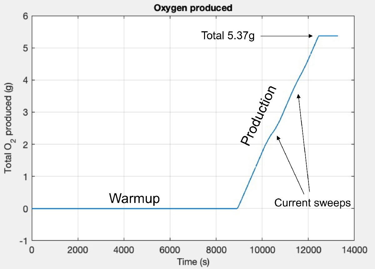

Faire de l'oxygène sur Mars
Expérience "MOXIE" réussie pour Perseverance, qui a produit 5 g d'oxygène à partir du CO2, lors de son premier test.
Le but est de tester la production locale d'O2 afin d'obtenir sur Mars de quoi respirer pour les futurs astronautes, mais aussi de quoi alimenter les fusées de retour.

2CO2 => 2CO + O2
5g d'oxygène correspond à 22,4*5/32 = 3,5l
Un adulte en consomme 50ml/kg/mn.
Pour un adulte de 70kg cela fait 3,5l/mn donc 5g ne correspond qu'à 1mn de respiration !
Thierry Coppin
Messages : 241
Re: Faire de l'oxygène sur Mars
Message par Thierry Coppin »
Environ 1h pour produire 5g d'O2.
C'est bien ou pas ? :sabastronaute
Messages : 19600
Pour un petit démonstrateur oui.
