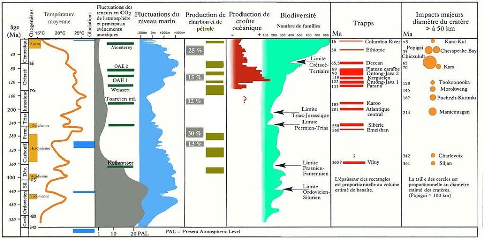

A propos des paléoclimats voici un tableau qui expose l'évolution des températures, niveaux des mers, CO2, biodiversité. On peut s'interroger sur l'historique des cycles de Mankélovitch correspondants qui sont de toute façon escamotés par l'échelle et lissés sur 1 million d'année ? ça décrit 500 millions d'années environ. il y a des tendances qui se dégagent sur des dizaines de millions d'années.Qu'est ce qui cause ces variations de températures sur un aussi long terme? On observe bien une explosion de la biodiversité à l'époque ou Quentin étudie l'explosion du plancton. Les auteurs cherchent à corréler les extinctions massives à quelque chose, particulièrement les collisions des météorites et les effusions de laves en trapps.

Merci pour cet intéressant document qui répond en partie à mes questions sur les climats passés et l'impossibilité de remonter les cycles astronomiques trop loin dans ce passé. On doit se contenter des réponses de la géologie.
