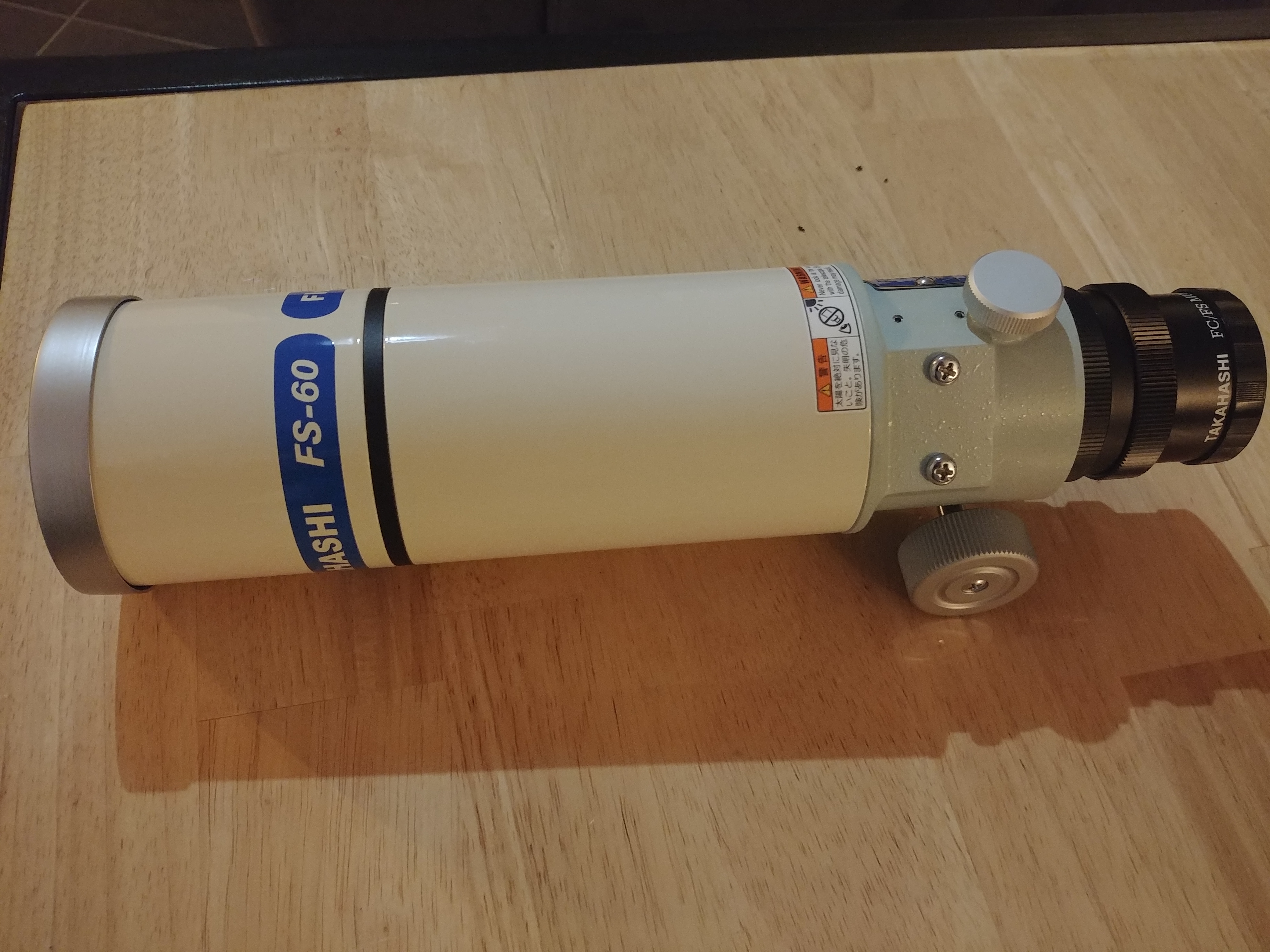

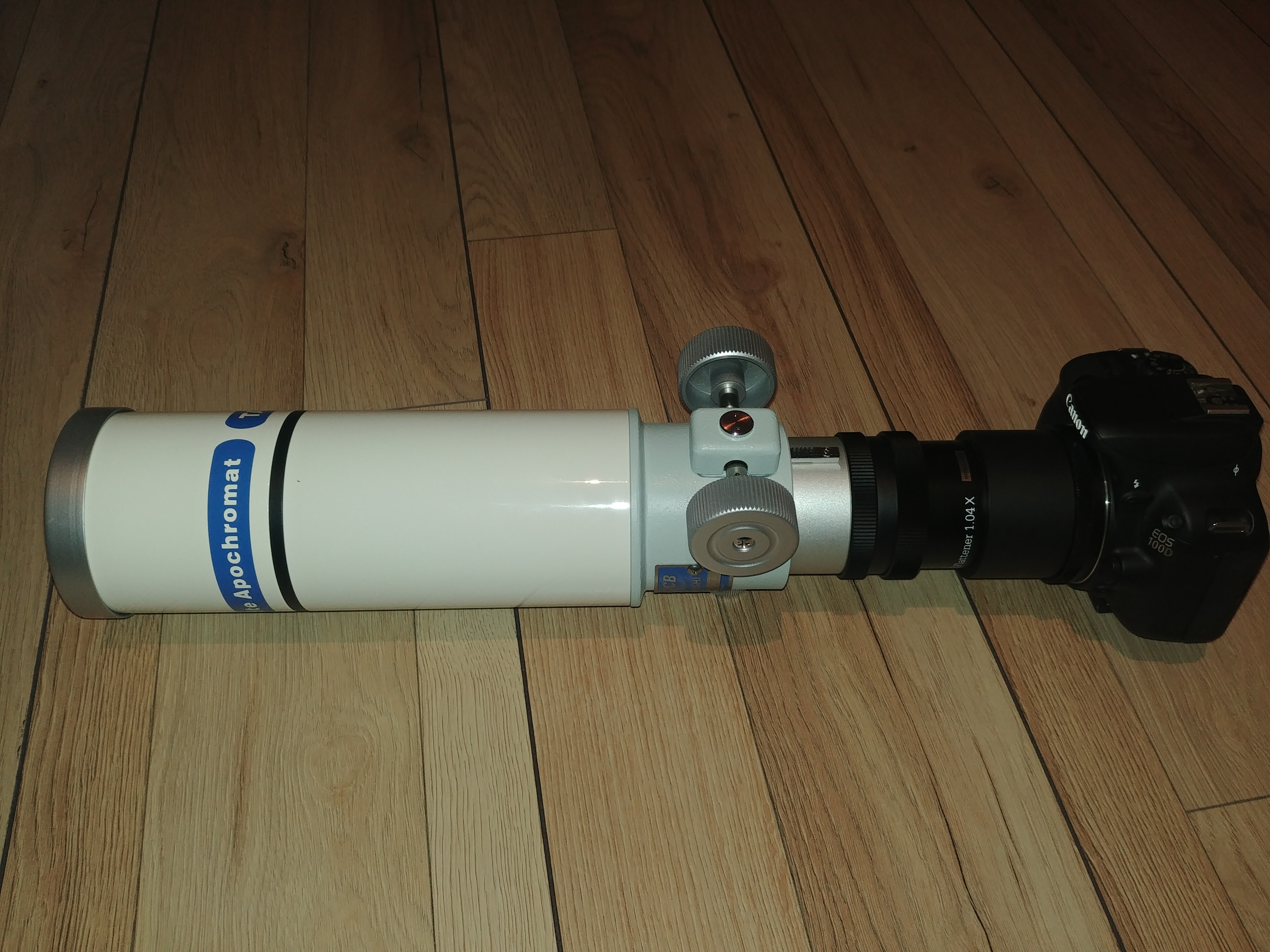

Bon et bien moi aussi le père Noël est passé. Avec un peu de retard mais je ne lui en veux pas.

Joli cadeau

Ouais ! Sympa le père Noël cette année.
Vu ce que tu faisais avec un objectif, tu vas tout déchirer !

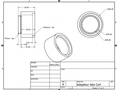

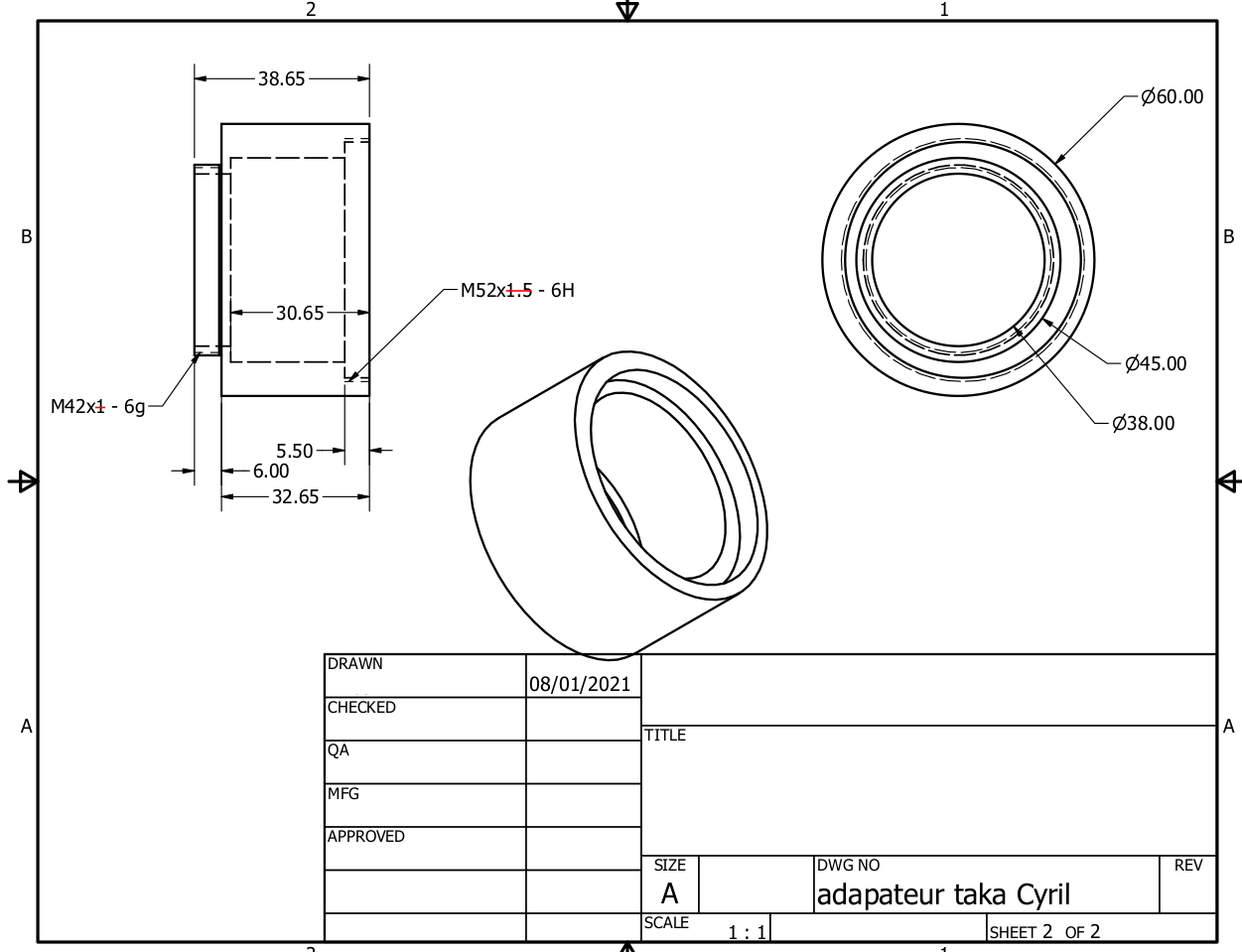

Tu calcules ça comment ? Une simple bague-allonge ne peux pas convenir ?Cyril Richard a écrit : 09 janv. 2021 09:09 J'espère, la je me fais construire une pièce sur mesure pour respecter le backfocus et ne pas avoir d'étoiles déformées en bord de champ.
- Cyril Richard
- Messages : 1405
Re: Gentil père Noël bis !!!

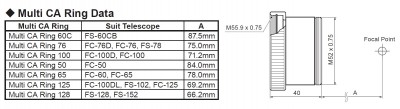

AH non, le backfocus est très précis. J'ai donc un backfocus de 87.5mm. Or un Canon a un Backfocus de 44mm, il reste donc 43.5mm.Dom... a écrit : 11 janv. 2021 11:56 Tu calcules ça comment ? Une simple bague-allonge ne peux pas convenir ?
A ça doit est pris en compte la bague T2 et la bague allonge en prenant soin de bien penser au filetage qui ne compte pas forcément dans la longueur.
Alors oui, il existe des trucs tout fait, mais c'est avec des bagues T à 130€ et un filetage a 52mm (pas nécessaire pour un APS-C ou ma bague T2 avec son filetage M42 me va très bien).
Donc in fine, voici la pièce à construire :

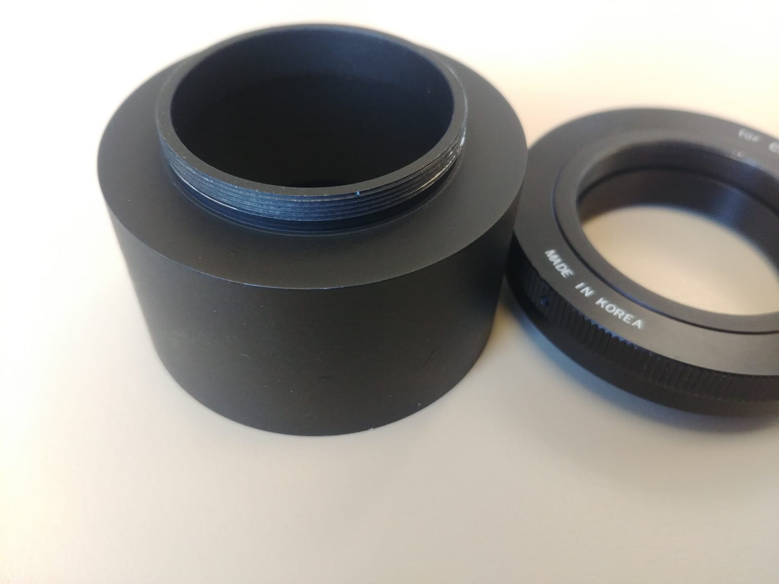

- Cyril Richard
- Messages : 1405

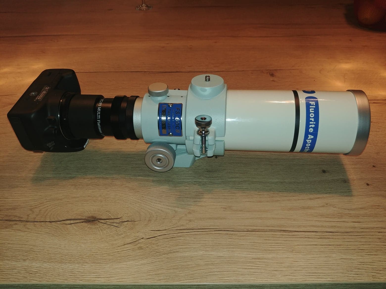

Et voilà le résultat :

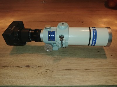

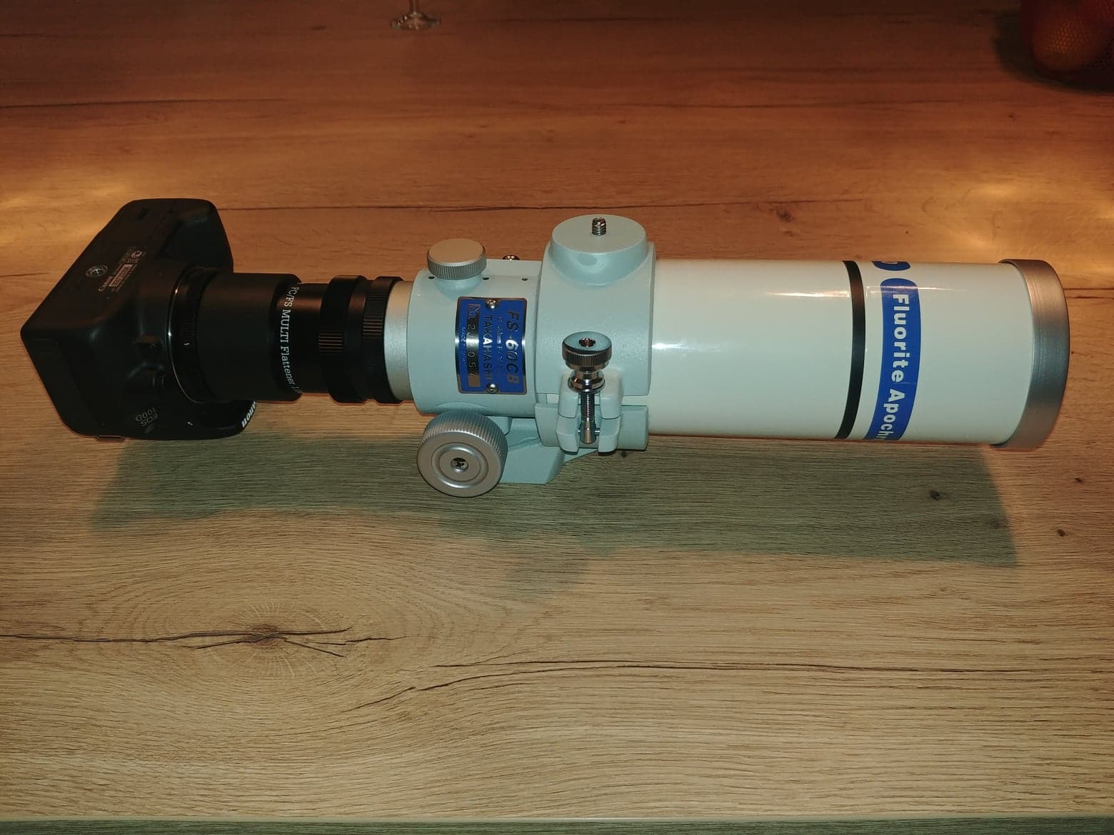

Et enfin, la lunette complète, avec le collier arrivé aujourd'hui
