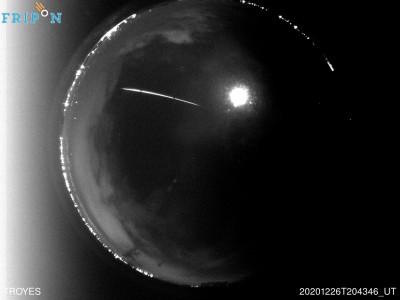

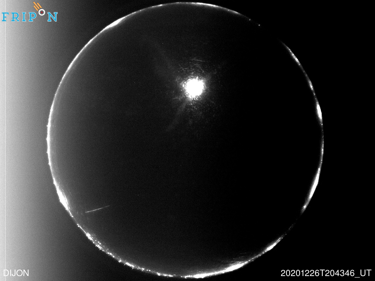

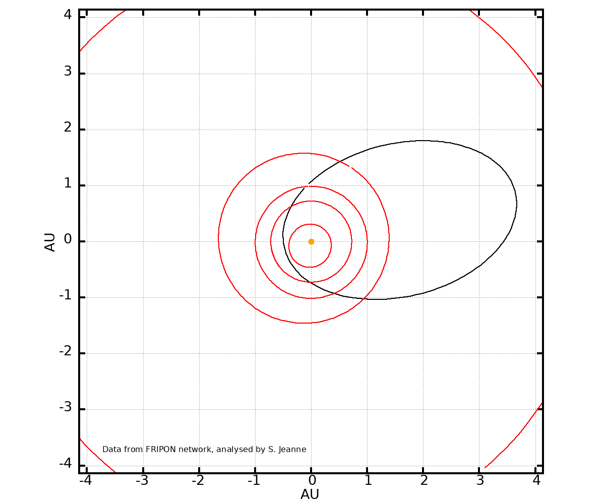

Encore un joli bolide enregistré hier soir à 21h43 par 5 caméras Fripon, dont Dijon et Chalon. Il a atteint la magnitude -12 (comme la Pleine Lune) au-dessus de Troyes. Il nous a été signalé par différentes personnes à Dijon.

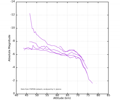

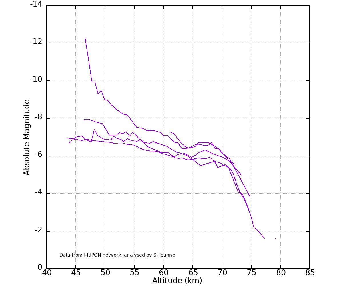

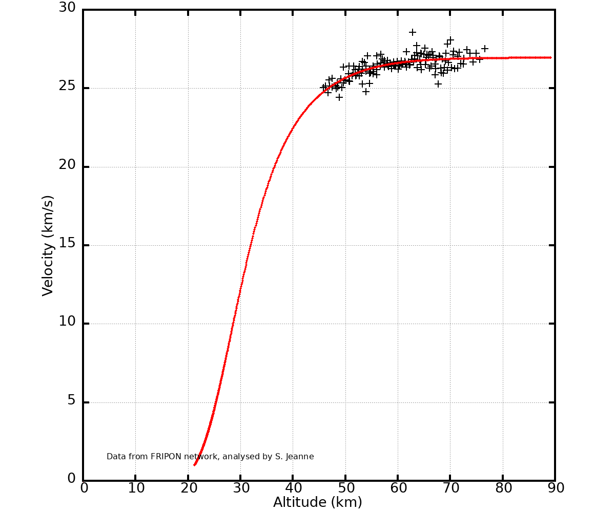

Messages : 19758
Re: Bolide du 26 décembre 2020
Ah, celui-ci a encore fait pschiitt !
Bonsoir
Après ajout de pas mal de points à la main, le bolide a fait pshiiit ;-((
C'est toujours pareil sans mesure en basse altitude le coefficient d'ablation n'est
pas bien déterminé, il est souvent proche de zéro et donc largement sous estimé.
Par contre la masse initiale est relativement bien calculée. Au bilan, la masse initiale
ne change pas trop par contre la masse finale diminue beaucoup.
Rajouter une quinzaine de points de mesure (soit 0.5s à 30im/s) rajoute 5 km quand le
bolide avance encore à 10 km/s. Et c'est la ou ça freine beaucoup. J'ai vu aussi en regardant
les images une par une que le bolide a disparu très rapidement ce qui est un mauvais signe
qui est produit par une disparition brutale en fin de course.
Bref le calcul donne une taille finale de 0.4 mm, autant dire rien du tout...
Durée = 2.8 s
Longueur = 69 km
Conditions initiales
Taille = 4.2 +/- 0.6 cm
Masse = = 250 +/- 110 g
V infini = 27 km/s +/- 0.1
Inclinaison = 40.6 °
altitude = 81.5 km
Conditions finale
Taille = 0.4 +/- 0.2 cm
Masse = 0.2 +/- 0.3 g
Altitude = 36.3 km
Vitesse = 12 km/s
François

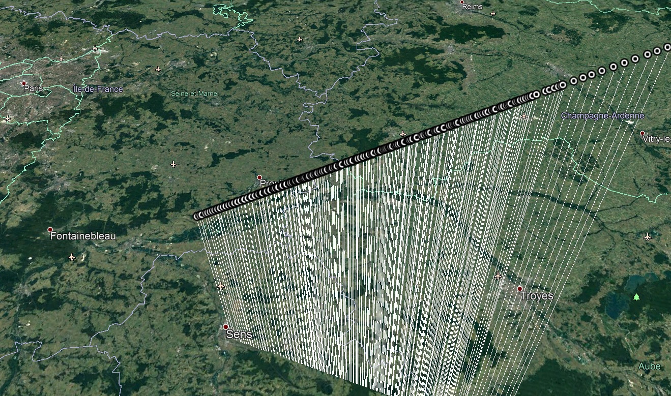

Le vol visible s'est arrêté au-dessus de Sens.
