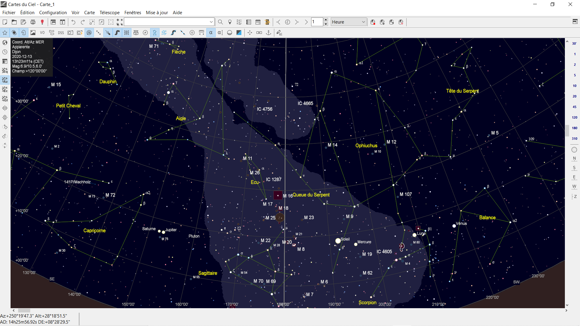

Bonjour à tous,
Depuis les dernières versions de Cartes Du Ciel (Skychart), il y a eu une petite mise à jour graphique, et une bonne partie des outils de la barre d'outil a disparu ! Dommage, sachant que ceux-ci se révèlent souvent assez pratique...
Mais pas de panique ! C'est assez simple de retrouver l'interface de l'ancienne version !
Ce tuto est fait sous Cartes Du Ciel V4.2.1 disponible ici :
https://www.ap-i.net/skychart/fr/download
Bon alors, au premier lancement vous aurez donc cette interface :
Il suffit d'aller dans Voir --> Barre d'outil --> Edit tool bar :
Ensuite, pas défaut, la barre d'outil est, comme son nom l'indique, par défaut ! Il suffit alors de cliquer sur "Classique", puis de valider avec OK.
PS : Il est possible de totalement personnaliser la barre d'outil grâce à cette fenêtre.
Une fois cliquer sur OK, on obtient donc cette belle interface, avec nos outils préférés :
En fermant l'application, il ne faut pas oublier d'enregistrer la configuration, sinon l'interface reviendra à Défaut, et il faudra tout recommencer à chaque lancement.
