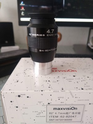

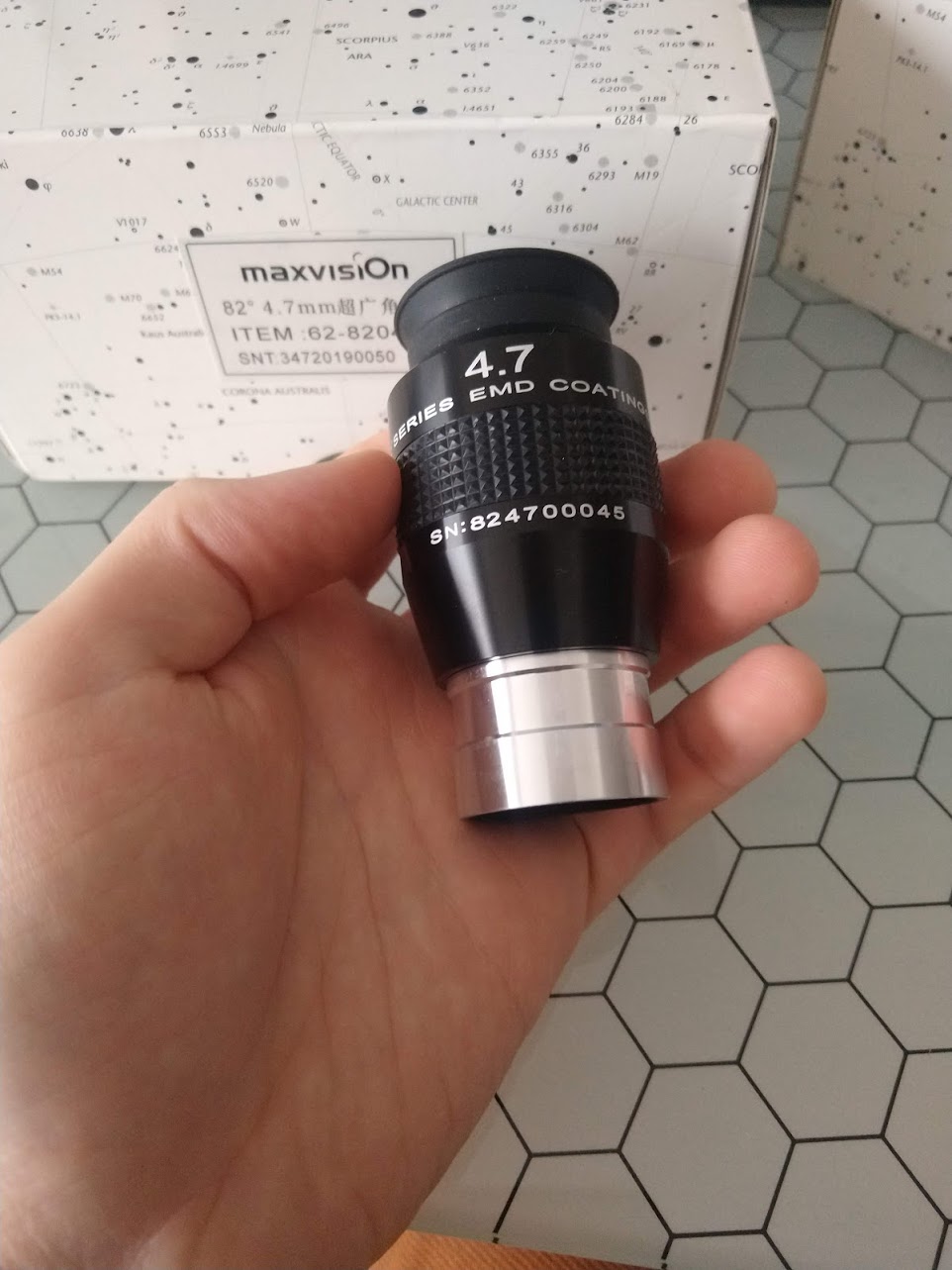

Du coup j'ai trouvé un ES 4.7mm 82° (brandé MaxVision) d'occasion sur eBay à 85€. Le truc a servi juste une fois pour un test binoculaire, ça semble être une bonne affaire. Vendeur très bien noté.
J'étais sceptique sur le MaxVision, c'est en fait le même constructeur qui est derrière, il y a eu des histoires de rachats de Meade par deux sociétés qui ont conduits à des changements de nom. Selon plusieurs forums la qualité est bien là avec un confort légèrement en deçà des ES à cause d'une bonnette trop rigide.
Je vous en dirai des nouvelles ! :sabastronaute
Emile
PS : un filtre rouge est offert avec. Comme c'est pour l'astrophoto apparemment, je ne m'en servirai pas, si quelqu'un le veut je le cède volontiers.

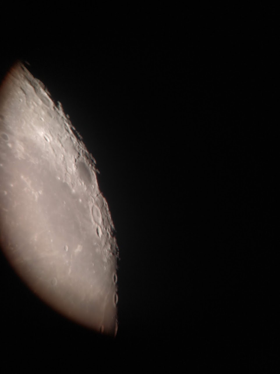

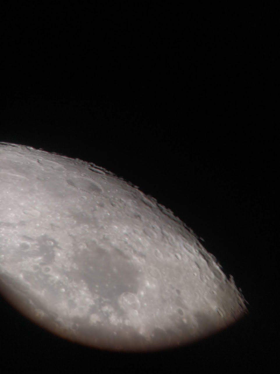

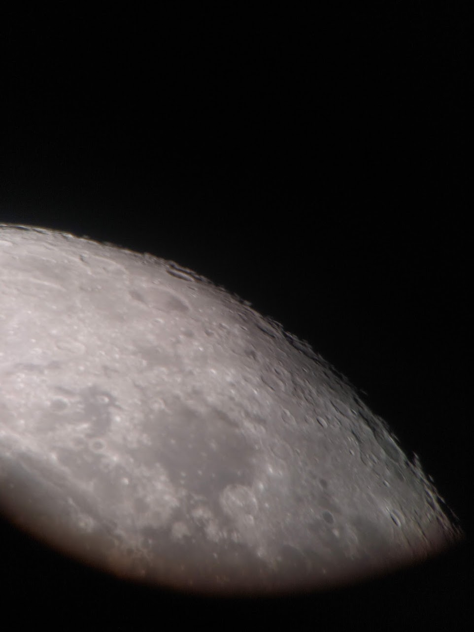

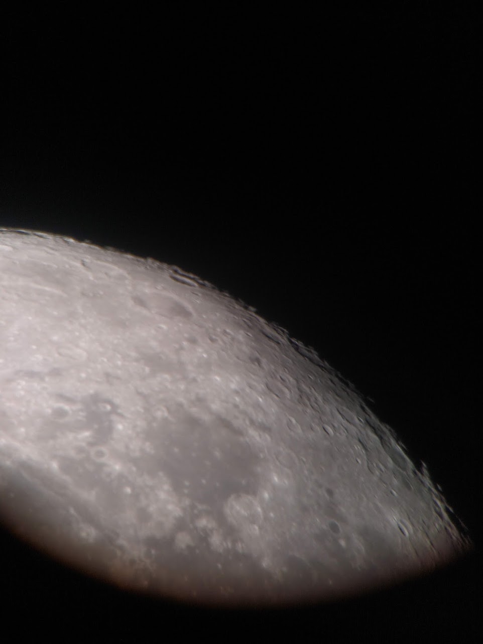

Petit test hier soir : alors comme prévu c'est très sensible aux turbulences. J'ai dû attendre un bon moment pour que le télescope soit à température... Donc pas pu observer Jupiter/Saturne, il était trop tôt et elles étaient trop basses, ça bougeait vraiment. Le vent n'aide pas non plus à avoir une image stable à ce grossissement (x250) !
Par contre, Mars une fois bien haute était bien propre. Beau petit disque orange pâle, un peu gibbeux, avec des zones un peu sombres. J'ai essayé de voir ses satellites sans succès, je ne sais pas à quel point ils sont accessibles.
Petit détail étrange, un disque plus clair de bien 3cm de diamètre entourait Mars par moment. Peut-être la lumière de la Lune ?
La Lune assez incroyable aussi, malgré le manque de détail vu qu'elle était presque pleine. Petites photos prises à l'arrache.
