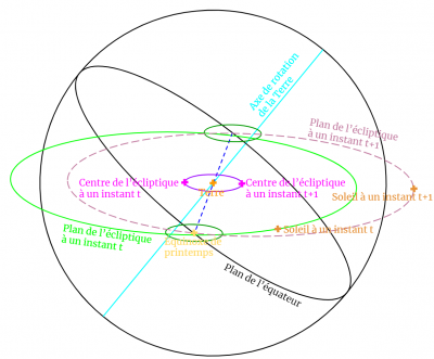

Alors oui, c'est exactement ce qu'on voulait, merci Diego. Mais il y a un truc qui me fait douter :
Tu pourrais nous refaire un dessin comme ça Diego ?
Un dessin avec l'Equateur et un cercle près de la Terre où se balade le centre de l'écliptique. Tu choisis un point sur ce cercle et tu traces une écliptique, et puis un autre avec une écliptique en pointillé à une autre position pour montrer que l'écliptique bouge, et donc le point vernal (on peut même tracé un petit cercle qui décrit le mouvement du point vernal dans le plans de l'écliptique. Pour que ce soit plus lisible il faudrait mettre l'écliptique à plat et l'équateur penché. Endin, à voir, tu peux faire des essais.
C'est possible ?
C'est vrai que le mot important qu'on n'a pas trait, c'est le terme "excentrique". Cela voudrait dire qu'en fait notre ami Arzachel imagine un centre de l'écliptique qui ne soit pas la Terre, mais légèrement décalé.Il établit que l’excentricité du Soleil varie, plus exactement que le centre du cercle sur lequel tourne le Soleils’éloigne ou se rapproche périodiquement de la Terre, en se mouvant sur un cercle, bien sûr.
C'est possible ?

C'est pas le Soleil ? Il est bien dit que le centre du cercle tracé par le Soleil, s'éloigne périodiquement de la Terre ? Pourquoi referais-je pas un cercle sur le plan de l'écliptique en remplaçant le Soleil par le centre du cercle formé par le Soleil et un point avec le Soleil autour de ce cercle ?
D'après le phrase citée, je ne comprend ni pourquoi tu dit ça et ni ce que ce que tu veux que je trace vraiment, mais je vais essayer de faire quelque chose.

Je viens d'en parler avec Diego et il va vous faire ça.

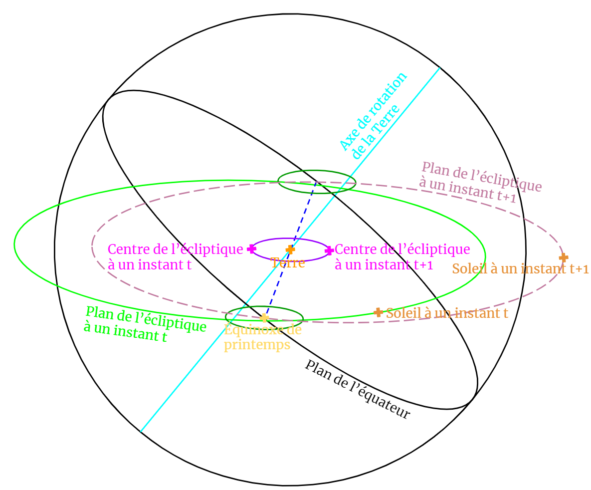

En fait voilà ce que je veux dire. Il faut représenter l'écliptique (le cercle où circule le Soleil) avec un centre décalé par rapport à la Terre. Comme le schéma de l'excentrique. Et il faut montrer que le centre de l'écliptique tourne sur un petit cercle autour de la Terre. Et faire montrer par exemple deux écliptiques avec deux centres différents sur ce petit cercle. Tout ça en 3D avec en plus l'Equateur.
Tu vois le truc ?
Tu vois le truc ?

Ça me parait pas mal ça. On en parlera vendredi prochain.

Donc du coup par rapport à la Terre, le Soleil forme une sorte de fleur !
