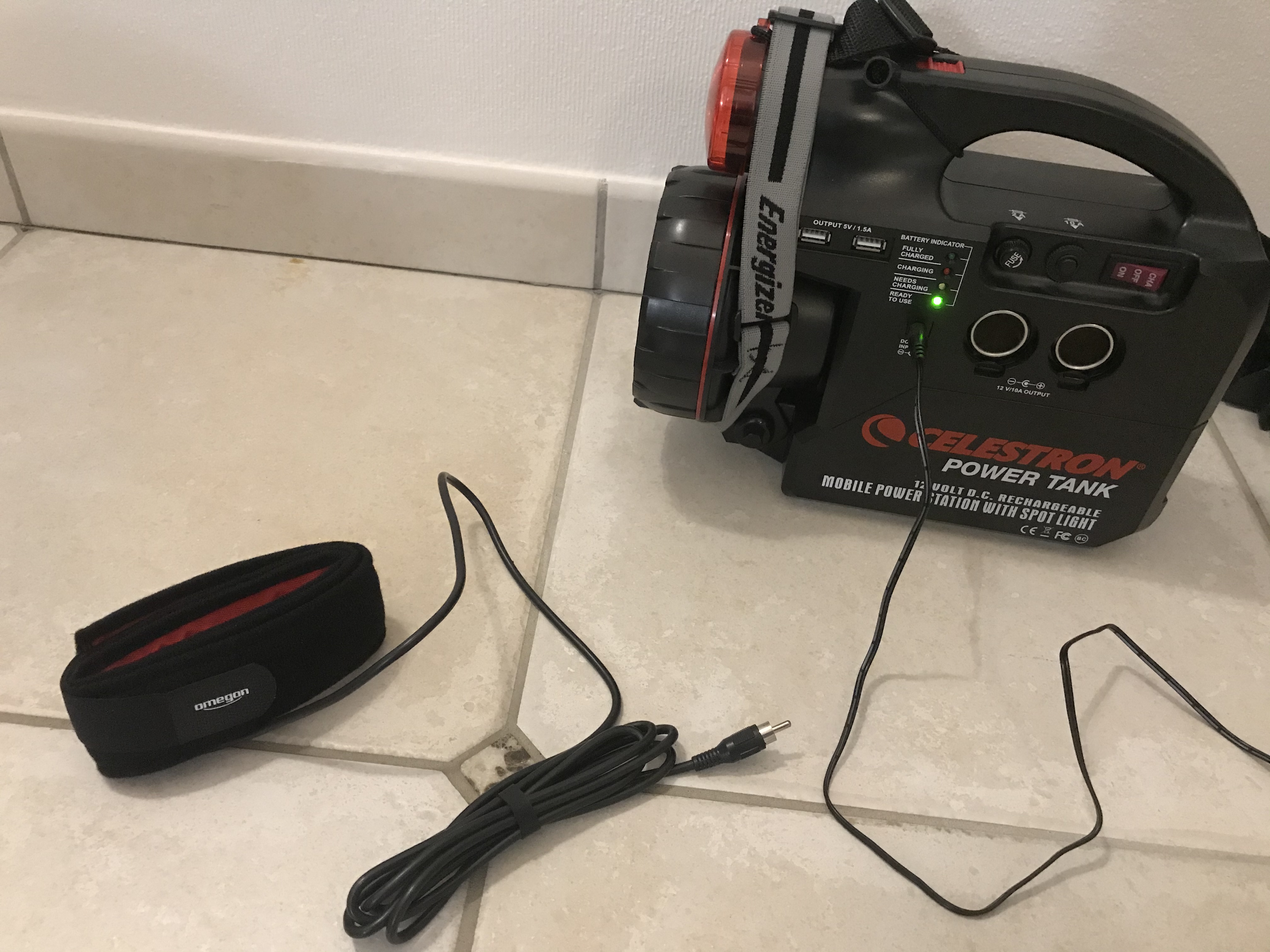

Oyeeee chers sabiens je viens d’acheter une résistance chauffante omegon pour mon C8 très heureux à la réception du produit jusqu’à ce que je découvre que la prise pour le chargement est une RCA mâle
Je dispose d’un celestron power tanks avec prises 12v allume cigare. Quelqu’un pourrait me conseillé sur un système permettant de brancher ma résistance sur la prise allumé cigare de mon PT pour mes sorties hivernales futures
! Merci d’avance (photos du PT celestron et de la résistance joint)

Je ne trouve pas de câble allume-cigare / RCA.
Il va falloir bricoler et remplacer la RCA par une prise allume cigare. Soudire impérative.

Bonjour,
Ou ajouter une prise RCA sur le powertank.
La aussi bricolage obligatoire.
Xavier
Xavier

J'ajoute qu'il faudra être prudent si la résistance est utilisée sans variateur (ou dimmer). Alimentée en permanence en 12v, la résistance va certainement chauffer plus que nécessaire.

Merci pour vos retour j’ai trouvé sur Pierro Astro ce câble allumé cigare vers RCA femelle (qui irai bien avec la RCA mâle de ma résistance chauffante) qu’en pensez-vous? (Lien ci-dessous)
https://www.pierro-astro.com/materiel-a ... tes_detail
La résistance n’a pas de variateur en effet !! Est ce rédhibitoire? Est ce risqué pour mon optique ?
Merci de vos retours

Bonjour;
Je trouve ce câble carrément cher...
Il y a ça chez norauto: https://www.norauto.fr/p/prise-allume-c ... src=aw.ds# et on peut surement trouver encore moins cher ailleurs; voire faire de la récup sur un vieil appareil.
ne manque que la prise RCA (exemple: https://www.amazon.fr/Accu-Cable-AC-C-R ... 03&sr=8-17)
Au pire il faut couper la prise sur la résistance et monter direct la prise allume cigare ci-dessus (ce type de boitier s'ouvre très facilement), mais au détriement de la garantie du produit.
Bertrand
