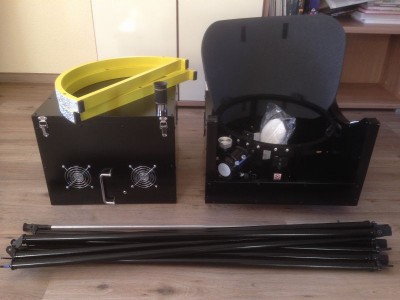

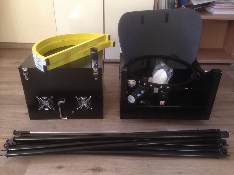

2) Tube plein + base (pour un 300), de ce que je vois sur internet, c'est en gros 40 kg au total, moitié pour la base, l'autre moitié pour le tube. L'Explore Scientific 305 est annoncé à 30 kg au total.
3) J'ai trouvé cette image qui montre un Explore Scientific démonté. On voit que c'est compact, avec principalement deux cubes (munis de poignées). Le cube le plus lourd doit être celui à gauche, qui contient le miroir primaire. Un primaire de 300 pèse autour de 7 kg. Compact, donc, mais l'ensemble prend de la place.
Après, il y a l'offre "artisans", avec des dobsons assez légers (autour de 20 kg pour un 300), mais c'est une autre catégorie de prix. Pour ton info, il y a par exemple Sud Dobson : https://sud-dobson.fr/compactclm.html
