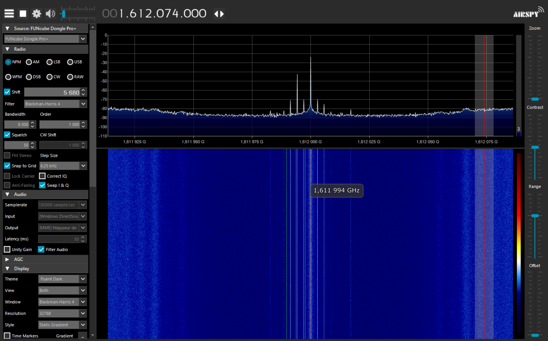

Suite de mon screening des émissions radioélectriques spécifiques selon le tableau ci dessous :
Deuterium (DI) 327.384 MHz 327.0 - 327.7 MHz
Hydrogen (HI) 1420.406 MHz 1370.0 - 1427.0 MHz
Hydroxyl radical (OH) 1612.231 MHz 1606.8 - 1613.8 MHz
Hydroxyl radical (OH) 1665.402 MHz 1659.8 - 1667.1 MHz
Hydroxyl radical (OH) 1667.359 MHz 1661.8 - 1669.0 MHz
Hydroxyl radical (OH) 1720.530 MHz 1714.8 - 1722.2 MHz
Toujours le même montage (voir raie HI).
L'observe un petit décalage : pb de calibration ou redschift ? (je cherche un moyen pour verrifier la calibration).
Belle structure hyperfine si cela se confirme !
Je cherche une image du spectre OH pour comparer. Pas trouvée pour l'instant.
