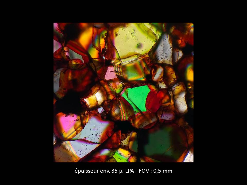

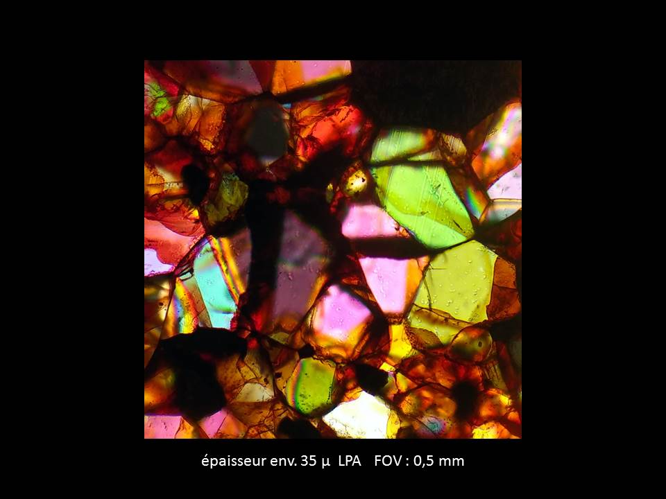

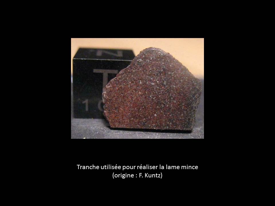

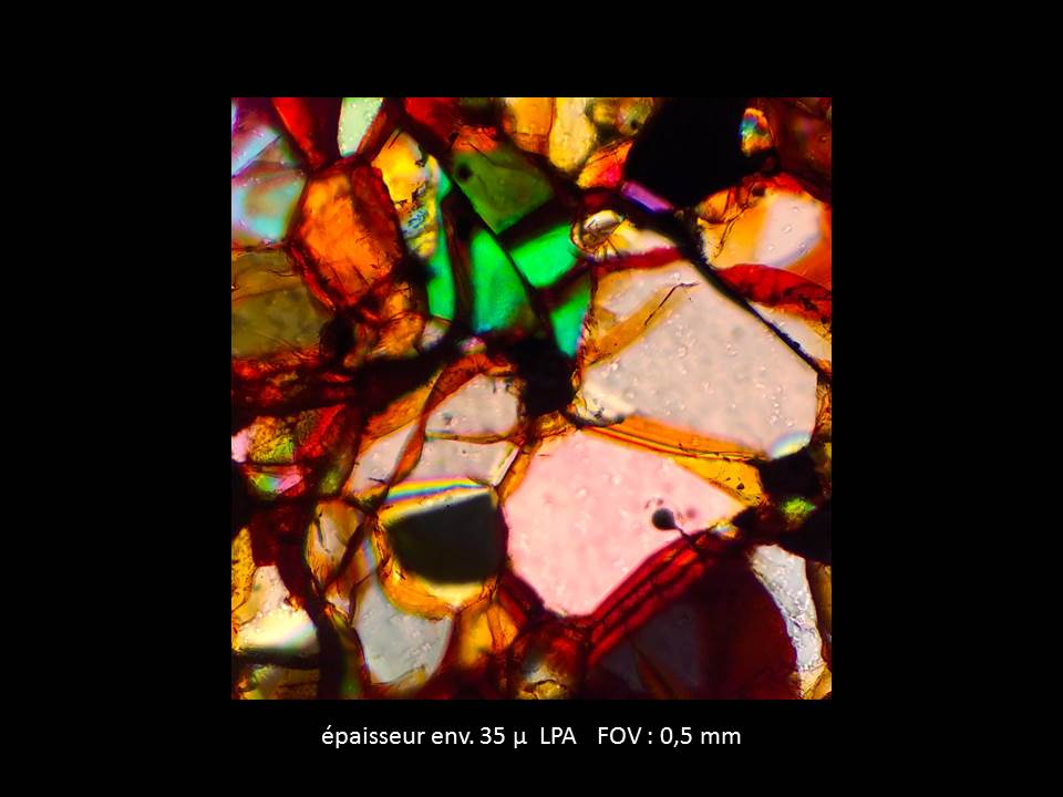

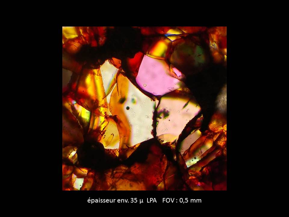

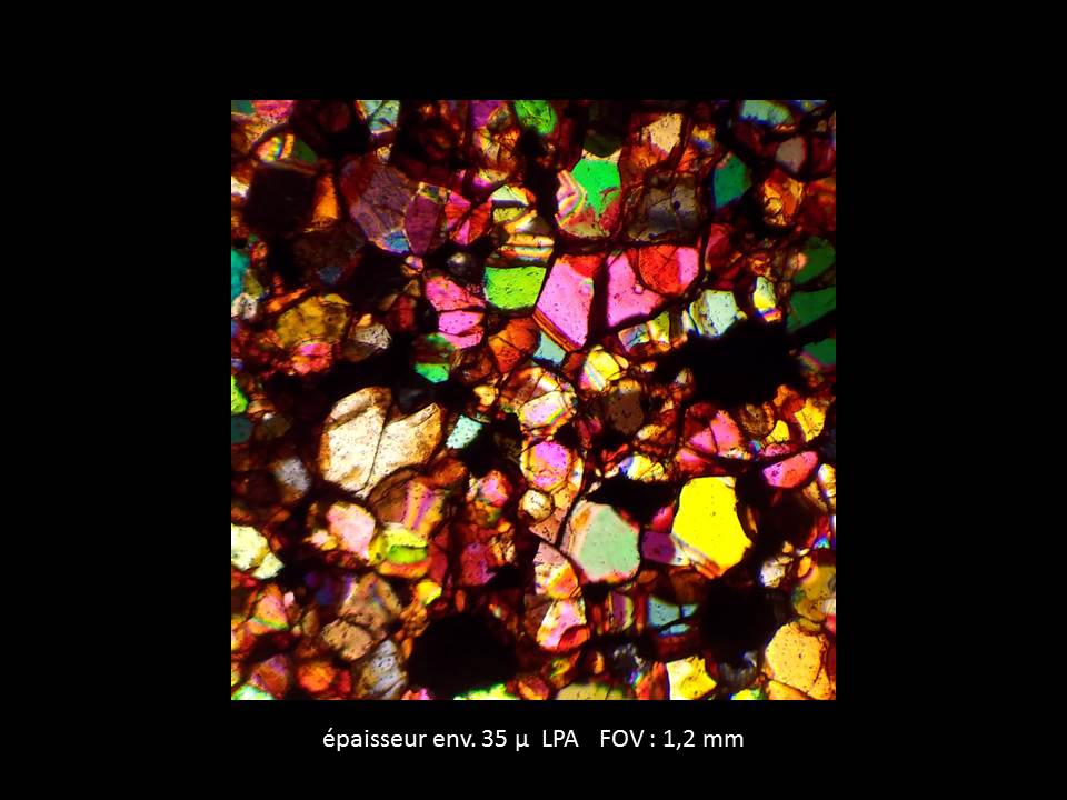

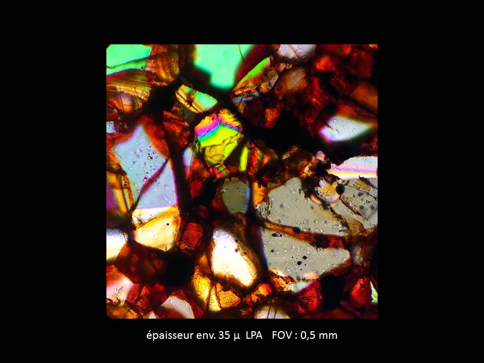

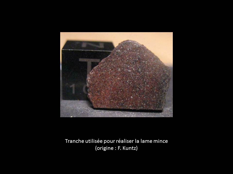

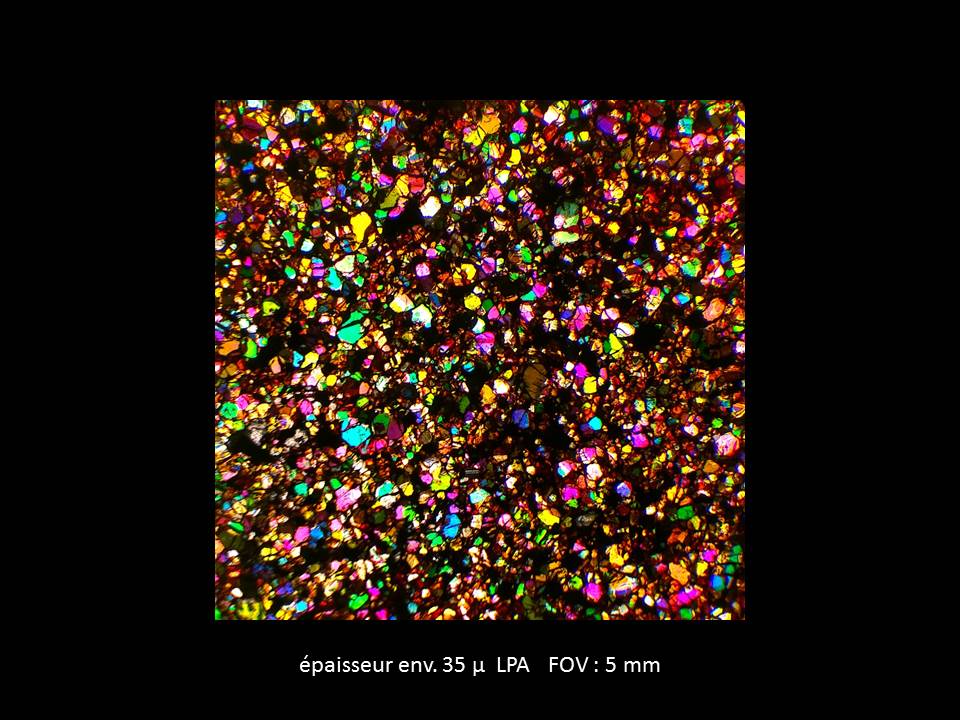

En ces temps difficiles, un peu de couleurs vous fera du bien je l'espère ...! Je viens de terminer une lame mince d'une météorite très étrange.

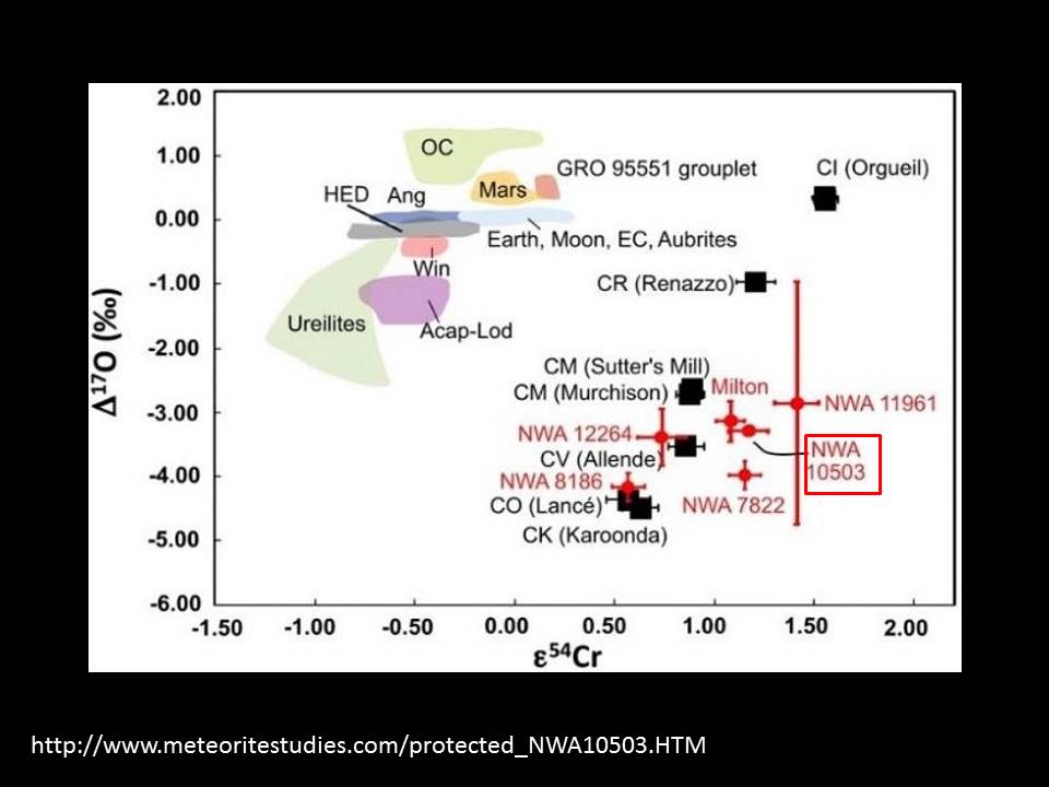

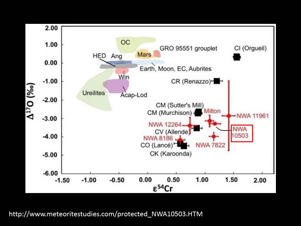

NWA 10503 est classée initialement comme une achondrite non groupée : traduisez, une météorite qui vient d'un astéroïde différencié mais qui présente des particularités de composition qui ne permettent pas de la rattacher à une classe connue. Plus récemment plusieurs types d'analyses isotopiques ont montré que cette météorite est très étrange car elle serait en fait une chondrite carbonée (cf première image) ... mais totalement différenciée comme le montrent bien les images qui suivent : des cristaux bien différenciés riches d'olivine et de clino-pyroxène avec des jonctions triples qui sont la signature d'une roche de type "ignée". Donc une structure proche des diogènites par exemple, voire de nos granites ou gabbros terrestres. Alors que les chondrites carbonées, elles sont des entités très primitives pour la plupart (en général des CX1 2 ou 3 mais rarement au delà.
Pour l'instant leu origine reste une énigme complète.
Pour les géologues et minéralogistes voici la description que l'on trouve dans le "Bul. Met." :
Petrography: (A. Irving and S. Kuehner, UWS) Triple-grain-junction texture, grain size 0.1-0.7 mm. Very fresh assemblage of predominantly olivine with subordinate clinopyroxene (~20 vol.%), intermediate plagioclase (~10 vol.%), and accessory pyrrhotite, chromite, taenite and pentlandite.
Je vous laisse deviner sur les images où se trouve chaque minéral.
