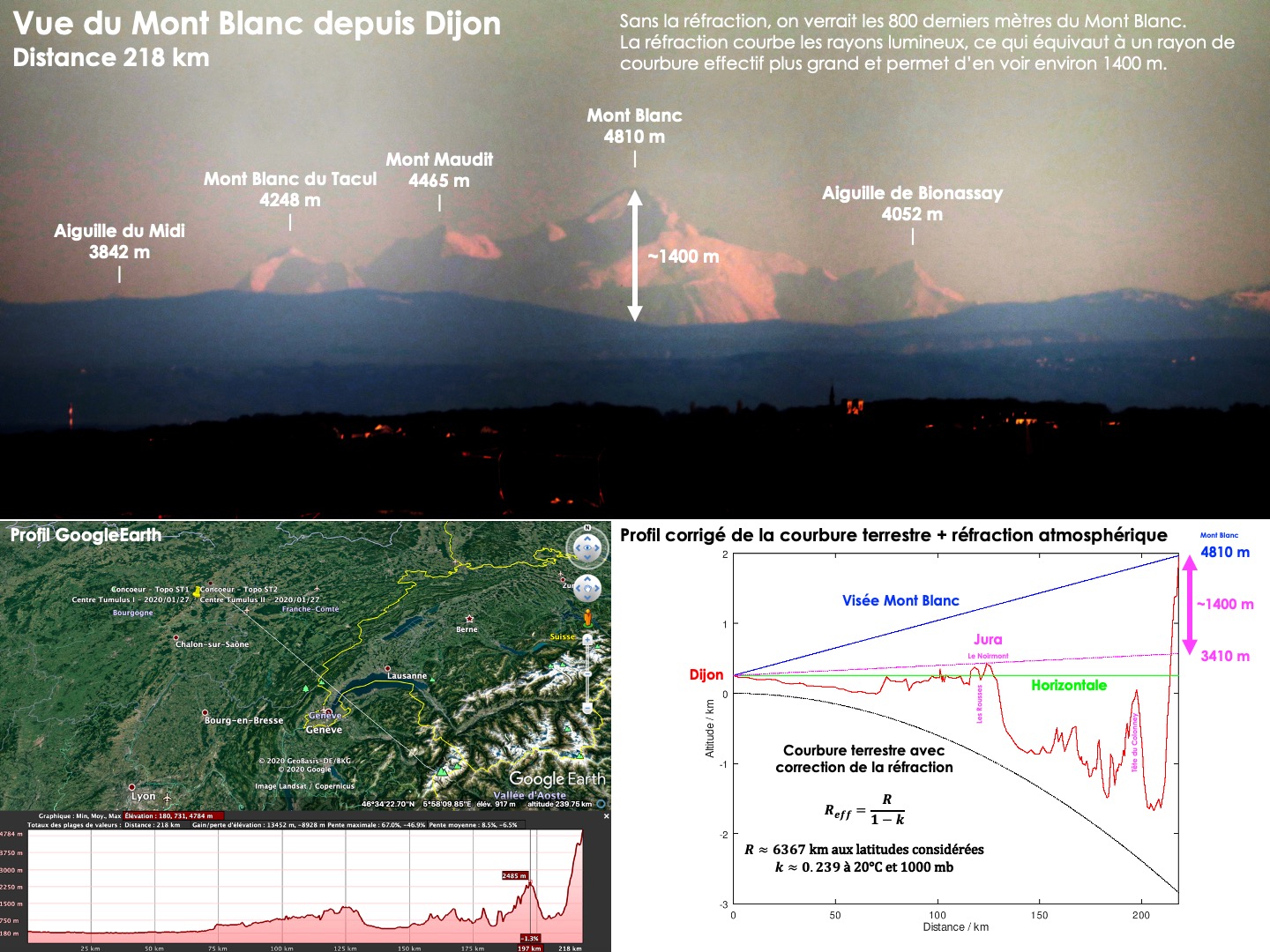

Voir le Mont Blanc de Dijon, c'est bien. Analyser ce qu'on voit c'est encore mieux ! :D
Pour cela, il faut tenir compte de la courbure de la Terre, mais aussi de la réfraction atmosphérique. Celle-ci courbe les rayons lumineux (ce qui revient à agrandir artificiellement le rayon de courbure). La réfraction nous permet de voir environ 1400 m depuis le sommet, contre à peine 800 m si elle n'était pas là.
Accessoirement, un petit clin d'oeil aux platistes (même si ce n'était pas mon but ici) ! Si la Terre était plate, on verrait le Mont Blanc bien plus haut. Voir la courbe rose en bas à gauche (profil sans courbure). On verrait également la montagne qui est devant (Tête du Colonney, en avant de la Vallée de Chamonix) qui se retrouve en réalité, du fait de la courbure, masquée derrière le Jura ;-)

Belle photo!
D'après tes explications, il y aurait 2610 m qu'on ne verrait pas sous l'horizon.
Corrige-moi si je dit n'importe quoi. :?
