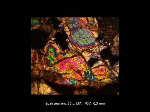

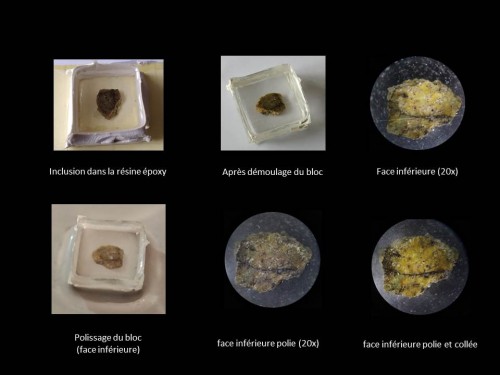

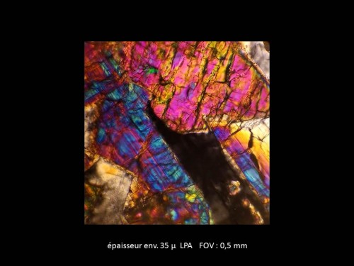

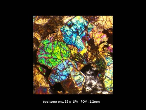

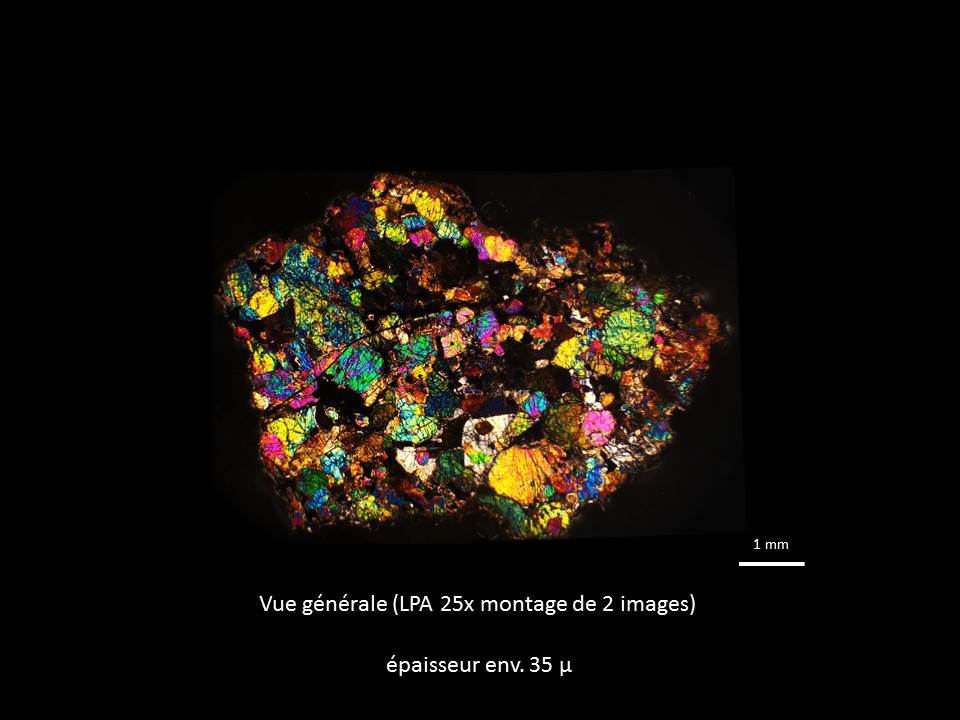

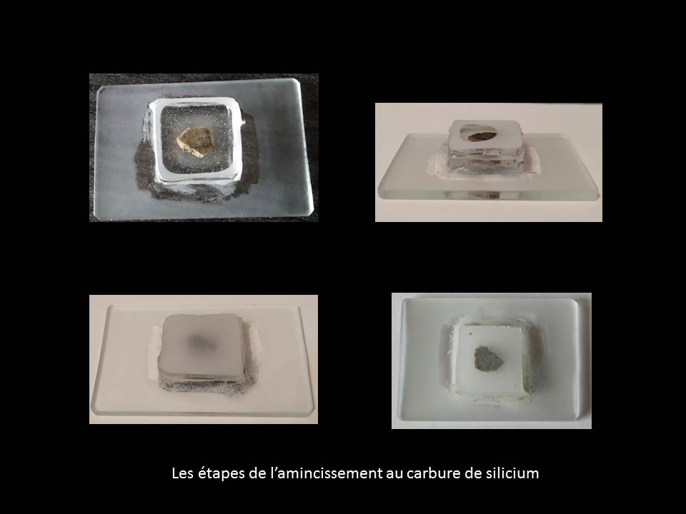

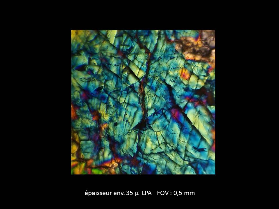

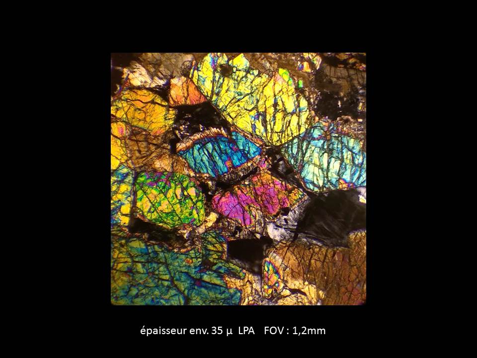

Voici quelques images de ma dernière lame mince. Un gabbro lunaire riche en olivine, ce qui donne un festival de couleurs !
Sa fabrication a été particulièrement difficile (le fragment de départ faisant quelques mm de côté, il a fallu l'inclure dans un bloc de résine pour pouvoir le manipuler, le polir, le coller, l'amincir, etc ...). Dur labeur mais le résultat en valait la peine.

Bravo pour ce travail minutieux ! C’est absolument superbe !

Fabuleux ! J'adore !
Bravo, bravo, bravo !

Splendide :o
Bravo quel travail et ces photos....
Que la nature est belle !

Magnifique !!!
Un travail fastidieux !
Je ne sais pas si j'aurai une telle patience. Bravo ! :bravo2

Superbe !
je propose de réunir tes plus belles photos de lames minces et de les légender pour en faire une exposition qui pourrait compléter ce qu'on fait déjà sur le thème des météorites
