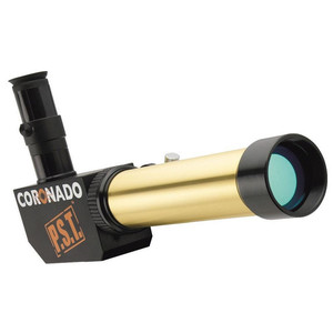

Si le temps le permet l'Astro Club de Toussaint va tenter avec son Coronado PST de mesurer l'épaisseur de la chromosphère en H-Alpha lors du transit de mercure du 11 novembre prochain.
Telescope-solaire-Coronado-ST-40-400-PST-Personal-Solar-Telescope-OTA.
