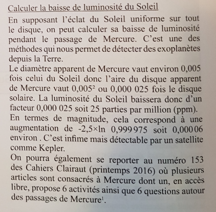

Je reprends mon post mis dans Système Solaire pour apporter une réponse à la photométrie de ce transit.
Réf : les Cahiers de CLEA n°167 Automne 2019

[TP] 11 Novembre 2019 ou en 2032, à vous de choisir ! Photométrie du transit de Mercure ??

Re: [TP] 11 Novembre 2019 ou en 2032, à vous de choisir ! Photométrie du transit de Mercure ??
Oui une petite expérience de baisse de luminosité serait bien.
- Jean-Jacques Wawrzyniak
- Messages : 2899
Peut être Vénus alors ? en 2117 !
le transit de Vénus provoque une diminution d'intensité du rayonnement solaire d'à peine 0,001 magnitude, c'est faible et toujours dans le bruit thermique pour des amateurs.
Avis des experts ?
Avis des experts ?
