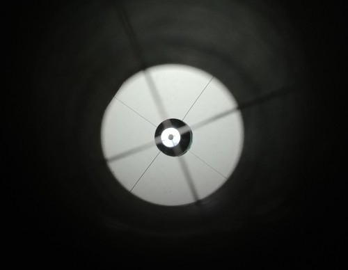

Pour faire suite au poste de Vincent, qui vous incite à acheter des vis Bob Knobs, dans le but de faire une super collimation, je vous propose un lien qui explique comment collimater son Newton de la meilleure des façons. Et ce, avec un outil dont je vous ai pas mal parlé : le cheshire.
Le site à lire, re-lire, imprimer, graver dans de la roche, traduire en égyptien, etc .... est ici : http://astrosurf.com/d_bergeron/astrono ... mation.htm

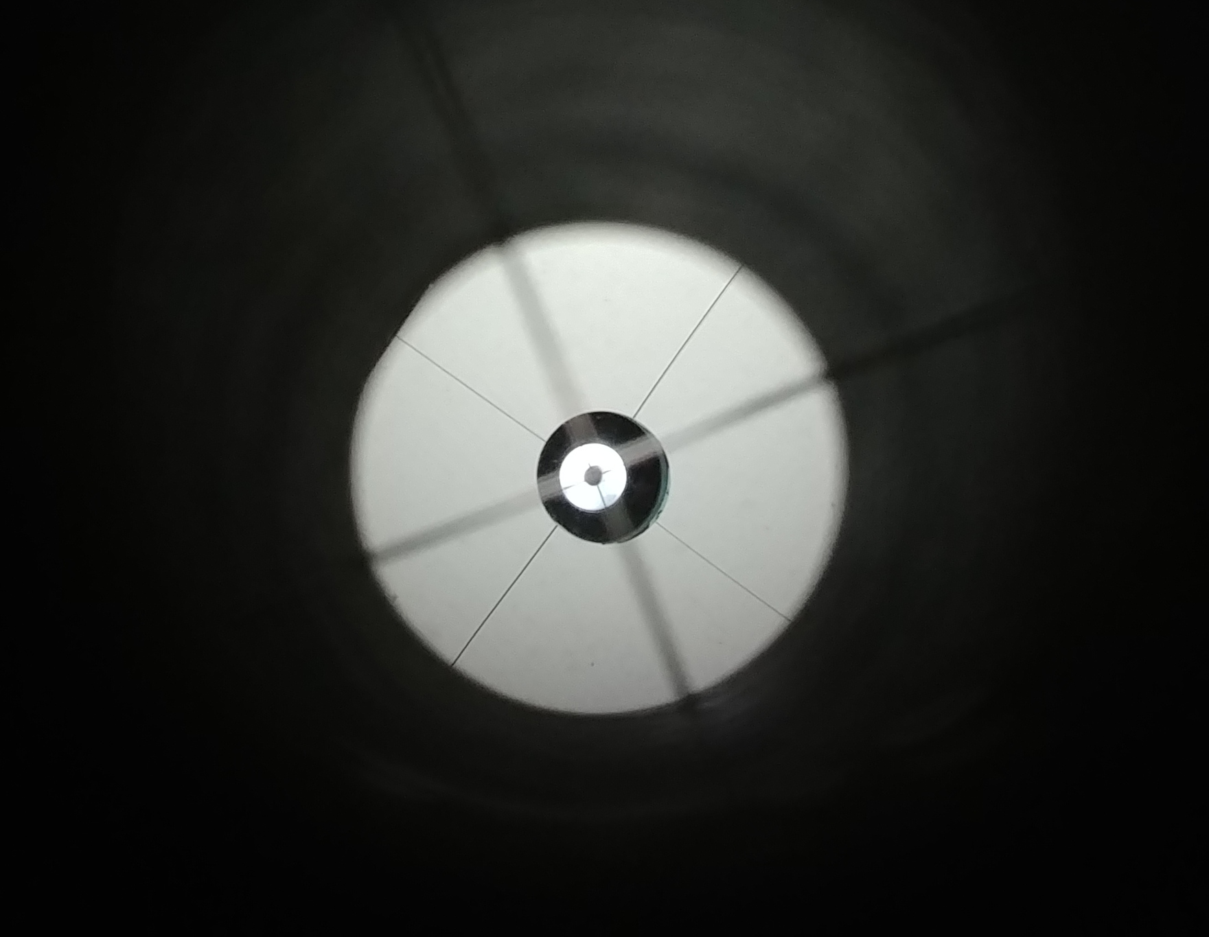

Voici la collimation que je viens de faire :

Ça me gêne toujours de ne pas pouvoir avoir le rond blanc du centre bien au milieu du rond noir.
une explication ?
une explication ?

Dans mon cas y'a une petite parallaxe de prise de la photo

Bien Dom... la géométrie d'un Newton n'a rien de symétrique, l'obliquité du secondaire fait que son point bas côté primaire doit être plus long que son côté opposé: ceci si l'on veut une pupille couvrant le champ de l'oculaire correctement. L' auteur aborde ce point dans son papier mais avec une erreur, c'est la pupille résultante qui autrement risque de ne pas être symétrique, pas le centrage de l'axe optique...
