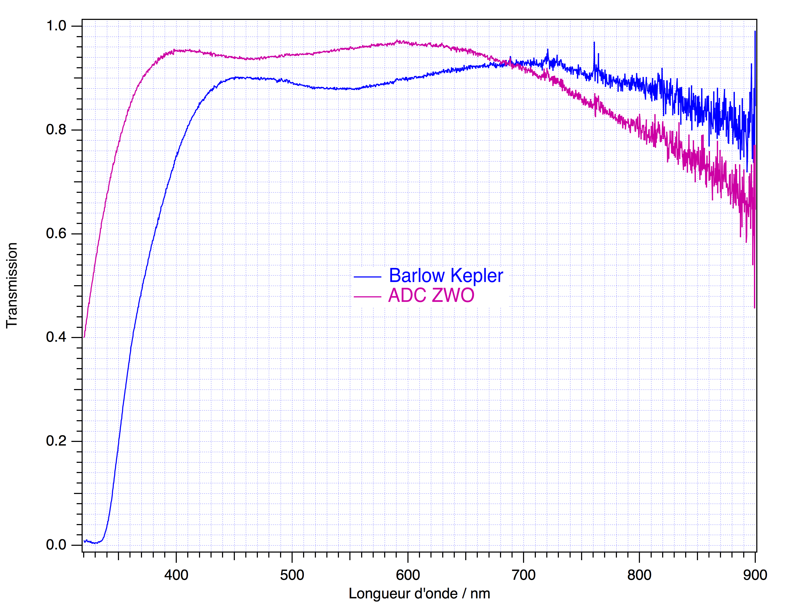

1 - ca nous amuse beaucoup
2 - on dispose, Vincent Dom.. et moi d'un filtre qui n'est pas étiqueté. En effet, Pierro Astro le vendait aux JOA car il était mal gravé : IR-cut alors qu'il s'agit d'un IR-Pass. Ca nous a permis de voir que c'était un IR 685 et non un IR 742 comme annoncé initialement. De plus on a vu qu'il était un poil meilleur que le Baader 685nm.
Et je pense, comme le dit Dom..., que ce genre de manip peut être très formatrice pour pas mal de gens.
De plus, on compte faire ça avec mon ADC et les barlow. Je ne suis pas sur que les courbes de ce genre de choses soient données par TOUS les constructeurs. Alors que pour mon ADC ca m’intéresse de connaître sa transmission.

Pour continuer …
- Spectres d'une Barlow Kepler x2.5 et d'un ADC ZWO. La Barlow coupe fortement les UV.
- Donc attention pour Vénus, si on combine cette Barlow ou des filtres IR cut ou IR/UV cut avec un W47 pour avoir les nuages …
Le W47 a une grosse fuite dans l'IR. Il faut le combiner avec un IR cut et pas un IR UV cut (OK, cela semble évident) et encore plus si on prend une Barlow (courbe verte).
