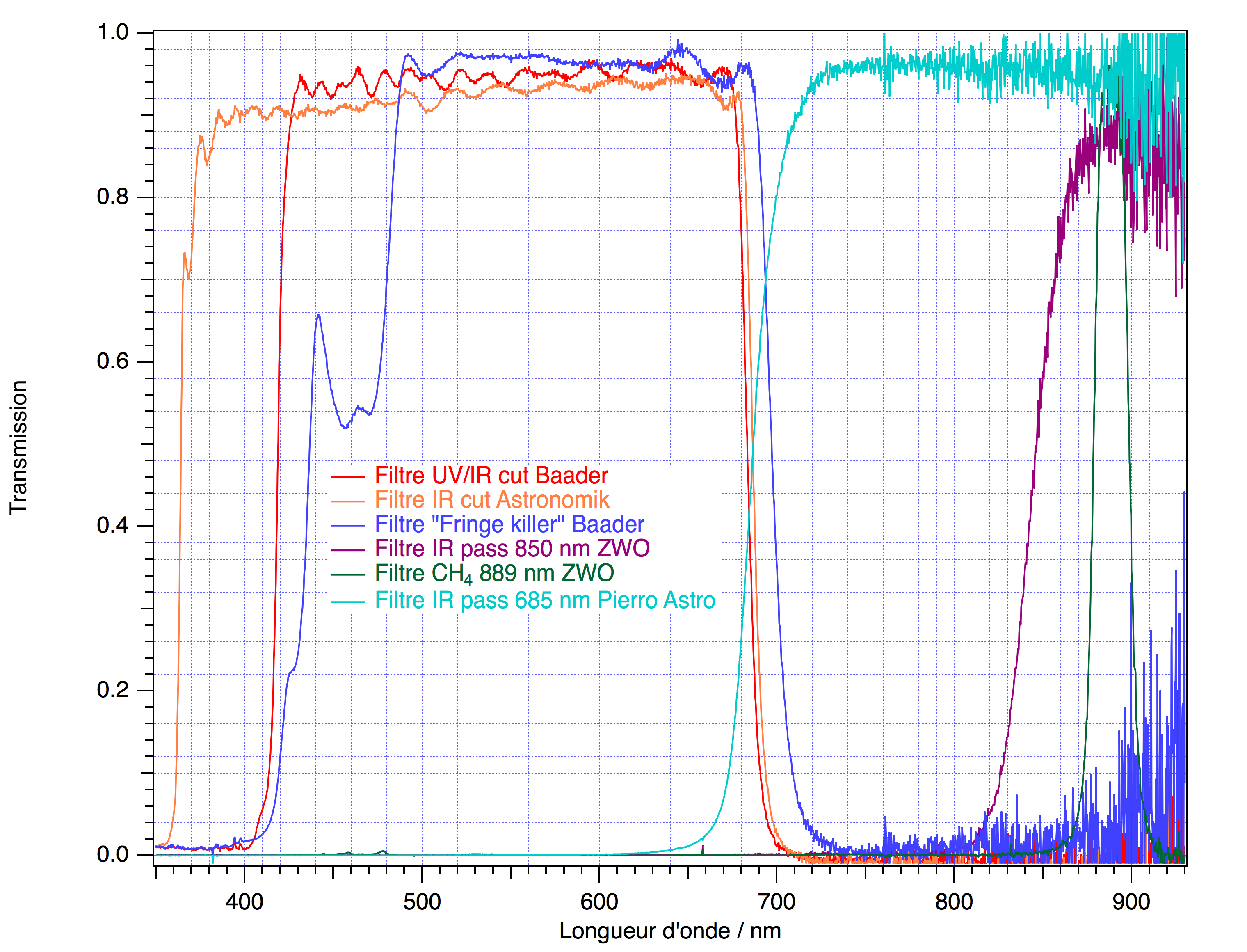

Avec Cyril et le spectro de la SAB, nous nous sommes amusés à caractériser nos filtres. C'est bien intéressant :sabastronaute
On commente ça à une prochaine séance imagerie ? ;-)

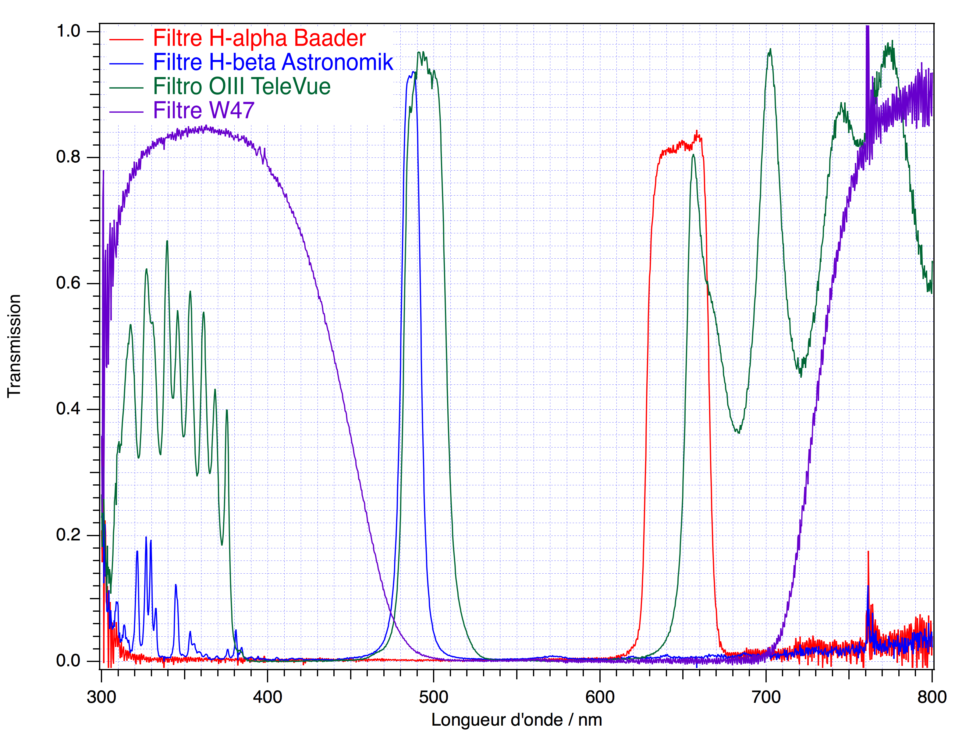

Autres filtres …
Le fichier joint FiltresHOW.png n’est plus disponible.

On pourrait même se faire une séance mesures, non ? Chacun apporte ses filtres et repart avec sa courbe. C'est jouable ?
Cyril Richard
Messages : 1409
Re: Filtres !
Message par Cyril Richard »
C'est jouable et très très simple.
Et les imageurs pourraient être surpris de voir comme c'est assez proche de l'imagerie.
Bon par contre, après y a un travail interprétation des données que Vincent fait sous IGOR. Mais on peut très bien imaginer le faire sous libreoffice.

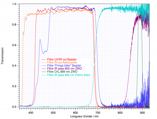

1 - ca nous amuse beaucoup
2 - on dispose, Vincent Dom.. et moi d'un filtre qui n'est pas étiqueté. En effet, Pierro Astro le vendait aux JOA car il était mal gravé : IR-cut alors qu'il s'agit d'un IR-Pass. Ca nous a permis de voir que c'était un IR 685 et non un IR 742 comme annoncé initialement. De plus on a vu qu'il était un poil meilleur que le Baader 685nm.
Et je pense, comme le dit Dom..., que ce genre de manip peut être très formatrice pour pas mal de gens.
De plus, on compte faire ça avec mon ADC et les barlow. Je ne suis pas sur que les courbes de ce genre de choses soient données par TOUS les constructeurs. Alors que pour mon ADC ca m’intéresse de connaître sa transmission.

Je ne comprend pas ou est le problème a faire ce genre de petites expériences ludiques et intéressante. Et puis en tant que scientifique j'aime bien vérifier les choses par moi même et ne pas prendre pour argent comptant ce que je lis. Je pense que Vincent est pareil.
Messages : 19788
Re: Filtres !
Oui tout à fait. Même si on n'a pas l'équipement des pros, peu importe, je pense que c'est formateur et pédagogique de faire soi-même. Ca peut intéresser du monde et permettre d'apprendre des choses ;-)
Là par exemple, il y a effectivement des courbes des filtres sur internet, mais j'étais justement plutôt content de retrouver la même chose moi-même avec notre petit matériel. Il a fallu affiner notre procédure, c'était intéressant :sabastronaute

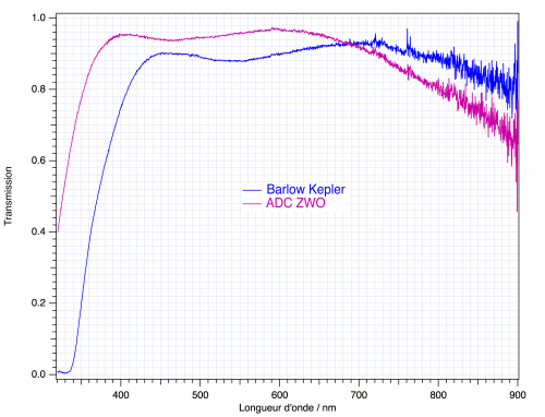

Pour continuer …
- Spectres d'une Barlow Kepler x2.5 et d'un ADC ZWO. La Barlow coupe fortement les UV.

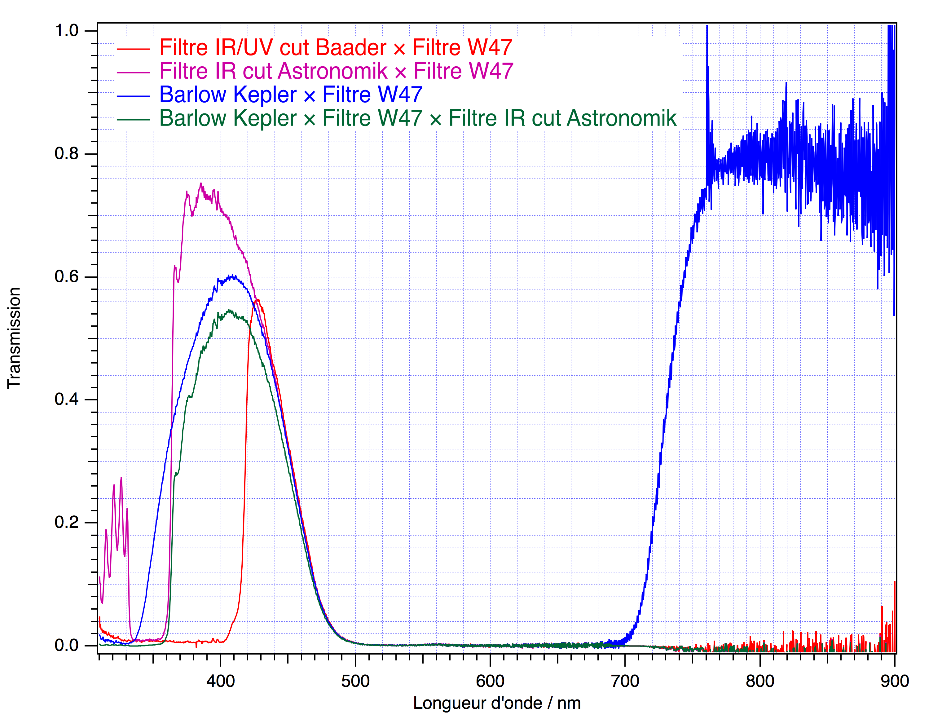

- Donc attention pour Vénus, si on combine cette Barlow ou des filtres IR cut ou IR/UV cut avec un W47 pour avoir les nuages …
Le W47 a une grosse fuite dans l'IR. Il faut le combiner avec un IR cut et pas un IR UV cut (OK, cela semble évident) et encore plus si on prend une Barlow (courbe verte).
