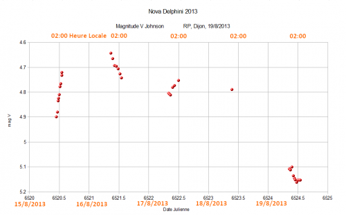

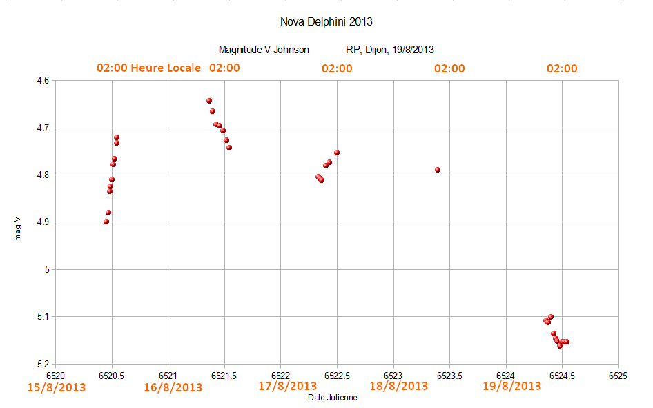

Je joins la courbe avec les résultats d'hier.
Si le modèle est bien DQ Her comme expliqué par Steven Shore, nous sommes à un point ou le plasma est assez refroidi par expansion de la "bulle" pour que les espèces se recombinent. Cet éjecta devient de plus en plus transparent et il est donc logique que les raies d' absorption décalées s'atténuent. Des éléments intérieurs à la bulle doivent être de plus en plus visibles dans les spectres. Tout ceci est maintenant visible dans tous les spectres que je vois des différents groupes spectro.
En photométrie on voit aussi, depuis hier, une forte évolution des indices couleur. Depuis le début le B-V était stable, maintenant il évolue vers un rougissement, mais pas excessif. En fait la grosse variation est en V-R, là c'est spectaculaire. Donc en clair toute la partie haute du spectre, bleu et vert, a fortement décru. La partie rouge n'a décru que bien plus faiblement. J' ajouterai le B-V et le V-R à la courbe de magnitude.

Première lumière puis recombinaison, c'est presque un mini big bang
Par contre les indices couleurs, je ne vois pas trop comment les interpréter.
