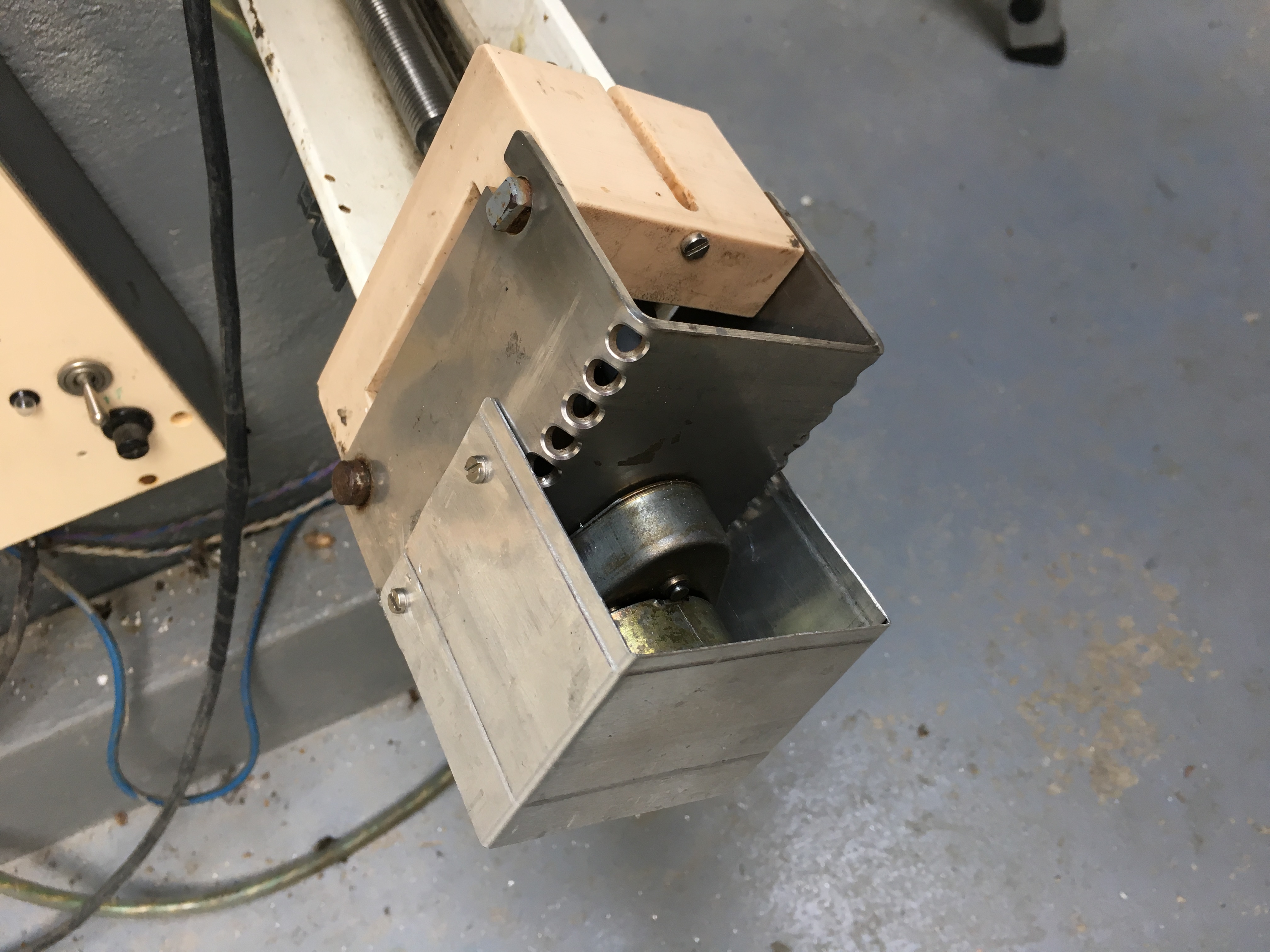

C'est bon, grâce à le venue de mon mécanicien préféré, l'OHP est opérationnel pour les Nuits des Etoiles. Merci Jean-Marc
- L'axe du moteur d'ascension droite a été resserré. Il ne patine plus et entraine correctement.
- La vis du barillet qui ne rentrait plus a pu être remise en place.
Une chose importante (voir photo) lorsqu'on a du monde sous la coupole. Il ne faut surtout pas que quelqu'un donne un coup de pied dans le moteur, car (c'est déjà arrivé), cela peut faire tomber l'agrafe et le moteur avec, et le dérégler, voire le casser. De plus, la rondelle sous l'agrafe doit toujours être remise en place (ce n'était pas le cas).
Jean-Marc va nous faire un capot en aluminium pour protéger le moteur. Mais ce n'est pas garanti qu'il l'ait fait pour ce vendredi.

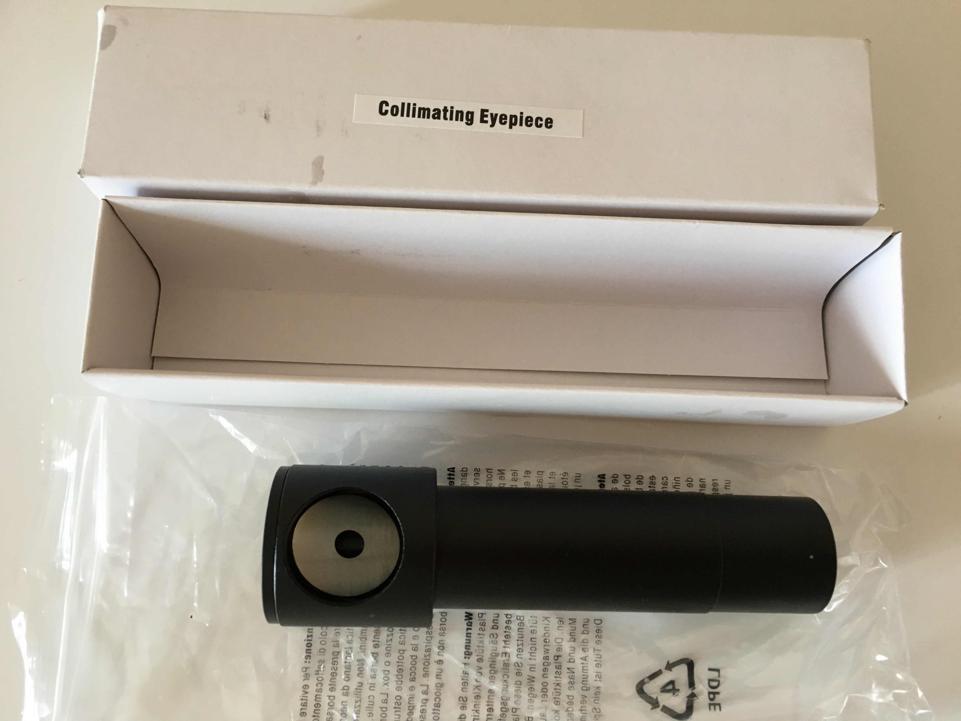

Par ailleurs, j'ai acheté un Cheshire que je mettrai dans l'observatoire, qui permet de vérifier et de reprendre la collimation. Avec ça et le réglage fait sur les vis, c'est très facile.

Je rajouterai également que le cheshire doit être manipulé avec précaution.
En effet, celui-ci est constitué d'une mire en "fil de fer". Si on ne fait pas attention, on peut les tordre et l'outil entier ne sert plus.

Et voilà !!! Sitôt dit, sitôt fait, Jean-Marc-Muller a foncé à la fac en fin de matinée, a fait un capot en aluminium et l'a monté cet après-midi. Donc plus de risque pour le moteur en présence du public. Il a un peu souffert pour percer (à la perceuse sur batterie) et tarauder l'acier (Valyrien ?) du support de moteur, mais ça a été, finalement.
Voici donc un 300 opérationnel, propre et collimaté.
Merci encore à Jean-Marc, qu'il faudra qu'on récompense, ainsi qu'à Chris et Cyril.
