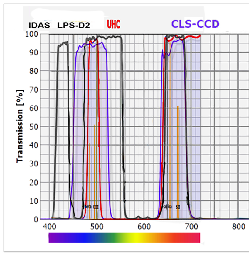

Je viens de m'amuser à superposer trois courbes de filtres : IDAS LPS-D2 (courbe noire), Astronomik CLS (courbe bleue) et Astronomik UHC (courbe rouge).
On voit que le plus restrictif est ici l'UHC. il combattra donc bien mieux la PL, sauf les LEDs qui éclairent sur tout le spectre... :roll:
Le LPS-D2 est presque le plus large, avec une bande vers les 400/450nm dont on ne voit pas ce qu'elle fait là.
