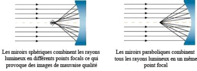

Vincent Boudon a écrit : 03 mars 2019 21:07le miroir parabolique (...) fait bien tout converger au foyer.
Schéma
Schéma

Roger Pieri a écrit : 02 mars 2019 23:23la distance focale d'un miroir est la moitié de son rayon de courbure.
Schéma
Schéma

Arnaud, comme tu l'écris en ligne 4 la distance focale F ( ou f de ta figure, focale en raccourci) du 300 OHP , et donc de son miroir, est de 1482 mm et pas de 4.94 .
1482/300 = 4.94 , c'est l'ouverture géométrique, F/D .
Le rayon de courbure (R1 de ta figure) du miroir parabolique en son centre est donc: F x 2 = 2964 mm
J'ai l'impression que tu as un problème avec les notations, les symboles, F ou f est en général utilisé pour la distance focale (ou en raccourci focale), pas pour désigner l'ouverture géométrique. Cette ouverture géométrique a F/D comme désignation, voire f/d, F/#, F#, F/N, ON, N... Il ne faut pas s'attacher trop à cette symbologie qui est souvent diverse, plus ou moins bien utilisée, simplifiée...
