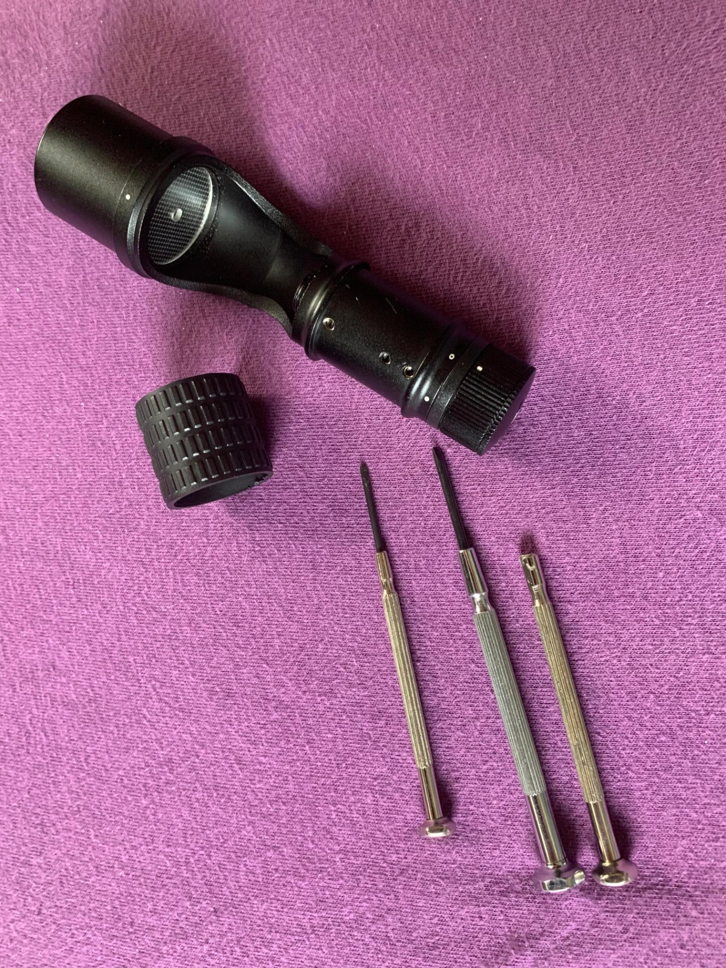

Voici quelques ressources glanées sur le net :
le manuel
lasercolli.pdf
(864.45 Kio) Téléchargé 393 fois
l'image d'un démontage
