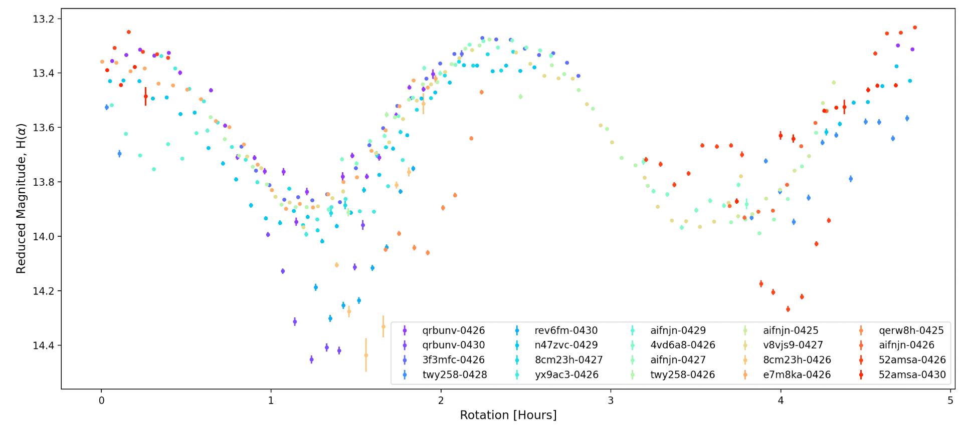

Voici l'observation de l'astéroïde géocroiseur (1627) Ivar réalisée dans l'Aveyron pendant plusieurs jours.
voici le lien vidéo de l'évolution de la courbe de luminosité au cours des 40 min d'enregistrement (je n'ai pas réussi à intégrer la vidéo dans cet article...)
Grâce à la science participative il a été possible de regrouper différents enregistrements faits dernièrement à différents points de la Terre pour obtenir la courbe de luminosité d'IVAR ci-dessous :
avec cette courbe, il est possible de déterminer sa période de rotation : 2 heures alors que dans la base de donnée du JPL (Jet Propulsion Laboratory) sa période de rotation est de 4,8 heures.
Il peut y avoir plusieurs raisons à cette différence :
  • erreur de manipulation dans les enregistrements de luminosité, ce qui paraît statistiquement impossible pour tous les observateurs
  • erreur dans le traitement des données, ceci semble peu probable car à moins d'une erreur d'étalonnage, tous les enregistrements ont été corrigés des mouvements de la Terre et des éventuels pb de parallaxe,
  • possibilité qu'IVAR, corps allongé, présente 2 reliefs importants (2 bosses ou pics) réfléchissant chacun leur tour la lumière au cours de la rotation, ce qui serait plus vraisemblable et ainsi, "on retomberait sur nos pattes" avec une période de rotation qui correspondrait aux 4,8h du JPL.
  • autres (?)...
On pourra vérifier cela le 21 mai avec une occultation d'étoile que fera IVAR. Hélas, cette occultation ne sera visible que des USA, on attends donc les données des des observations des Etats-Uniens...
Lien OccultWatcher : https://cloud.occultwatcher.net/event/8 ... -T01950-1#
... Encore un exemple de science participative pour les futurs stages 4ème étoile ;) :)
