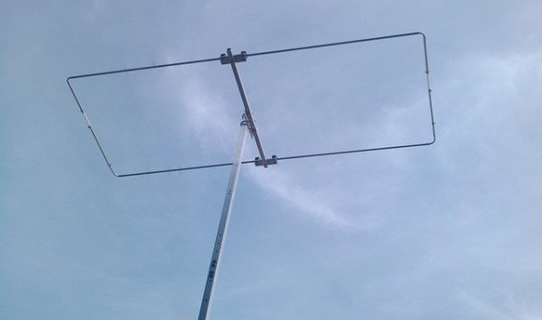

La puissance émise sera de 80W sur 50.408MHz. Avec ce niveau de puissance, les échos de météores seront détectables à l’aide d’équipements simples tels que le Fun Cube Dongle et un dipôle de fil antenne.
https://www.ukraa.com/store/categories/ ... view/16/51
Cette antenne peut aussi capter les émissions de l'émetteur BRAMS (49.97 MHz - https://brams.aeronomie.be/) en Belgique.
