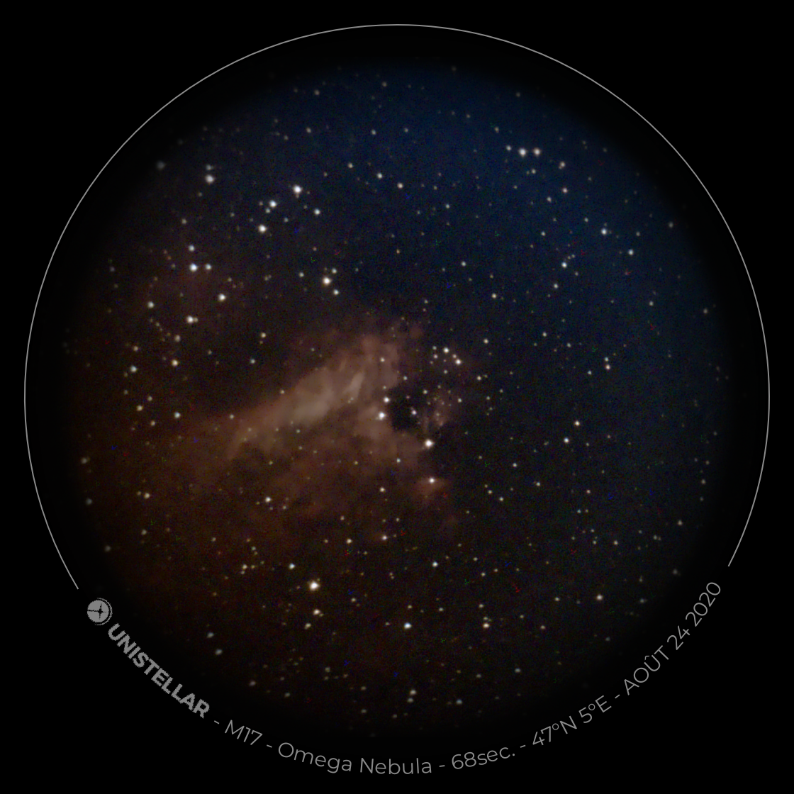

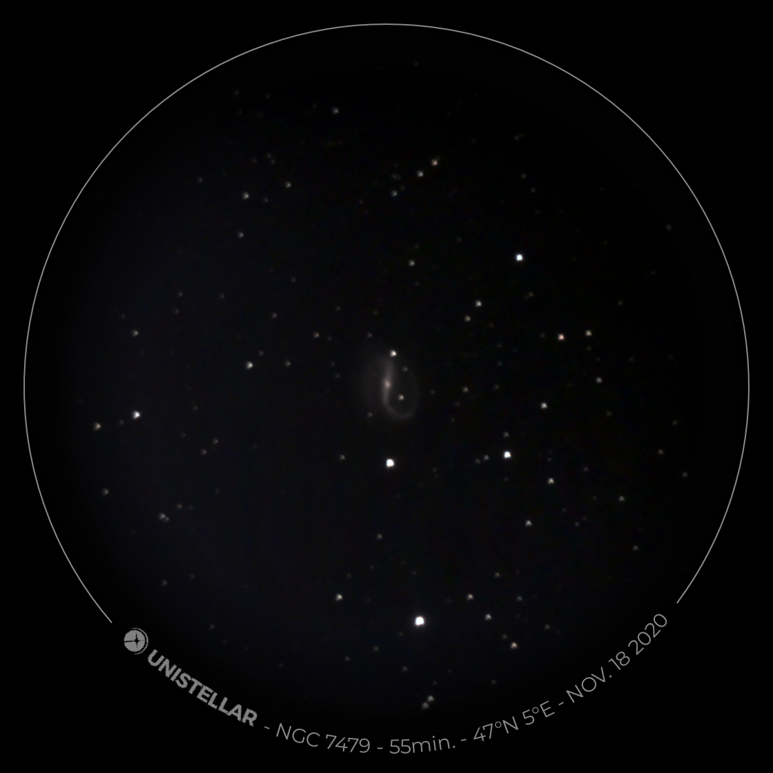

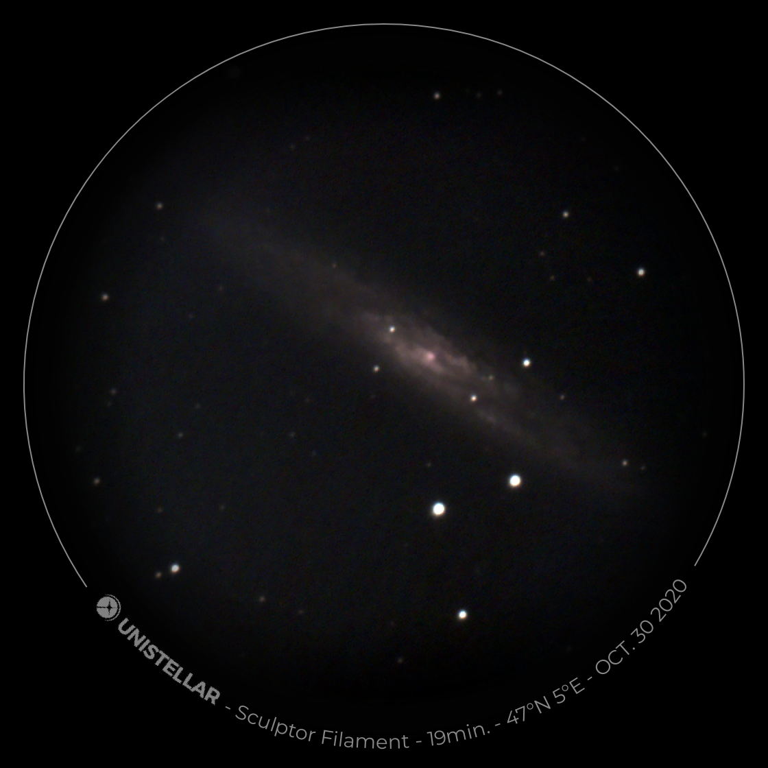

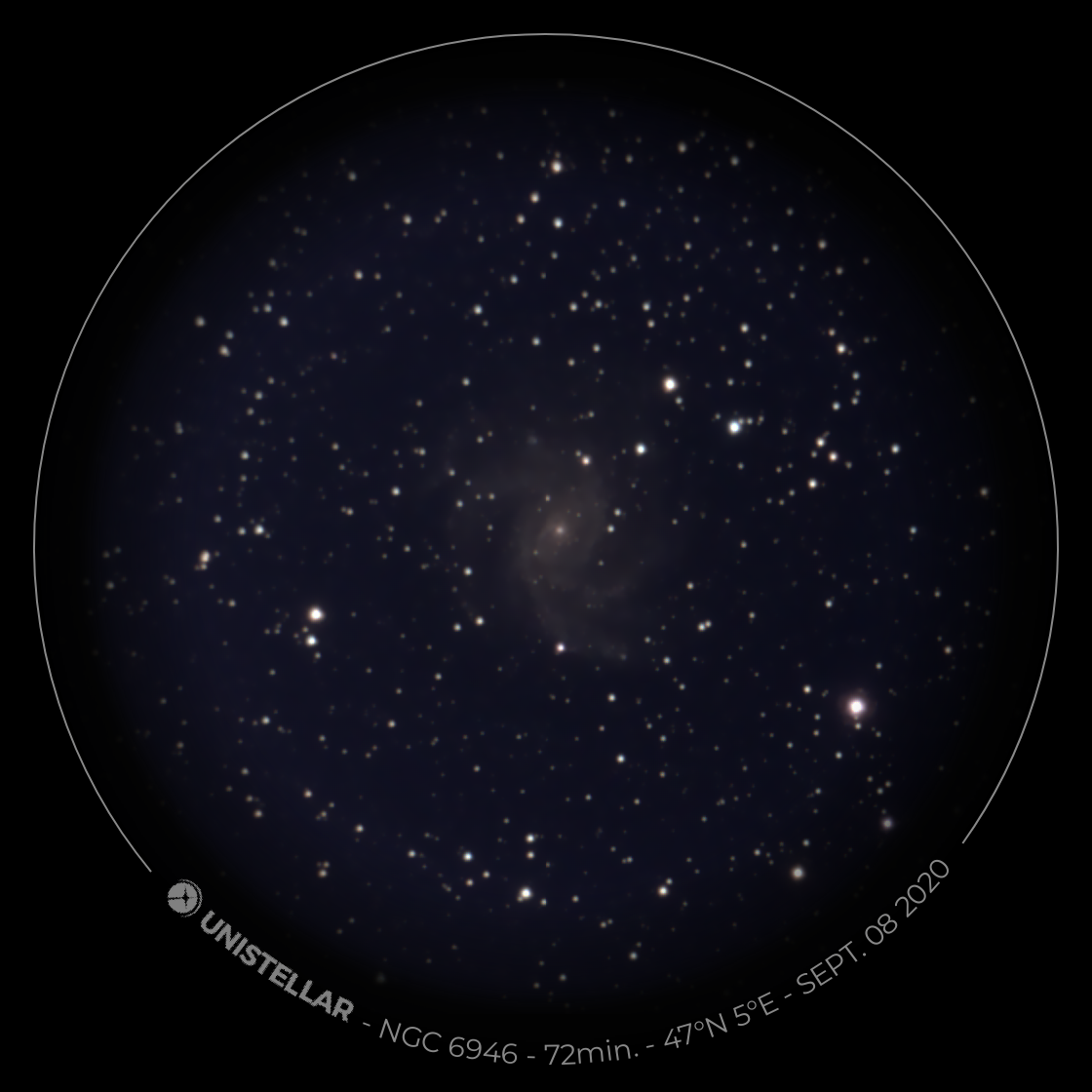

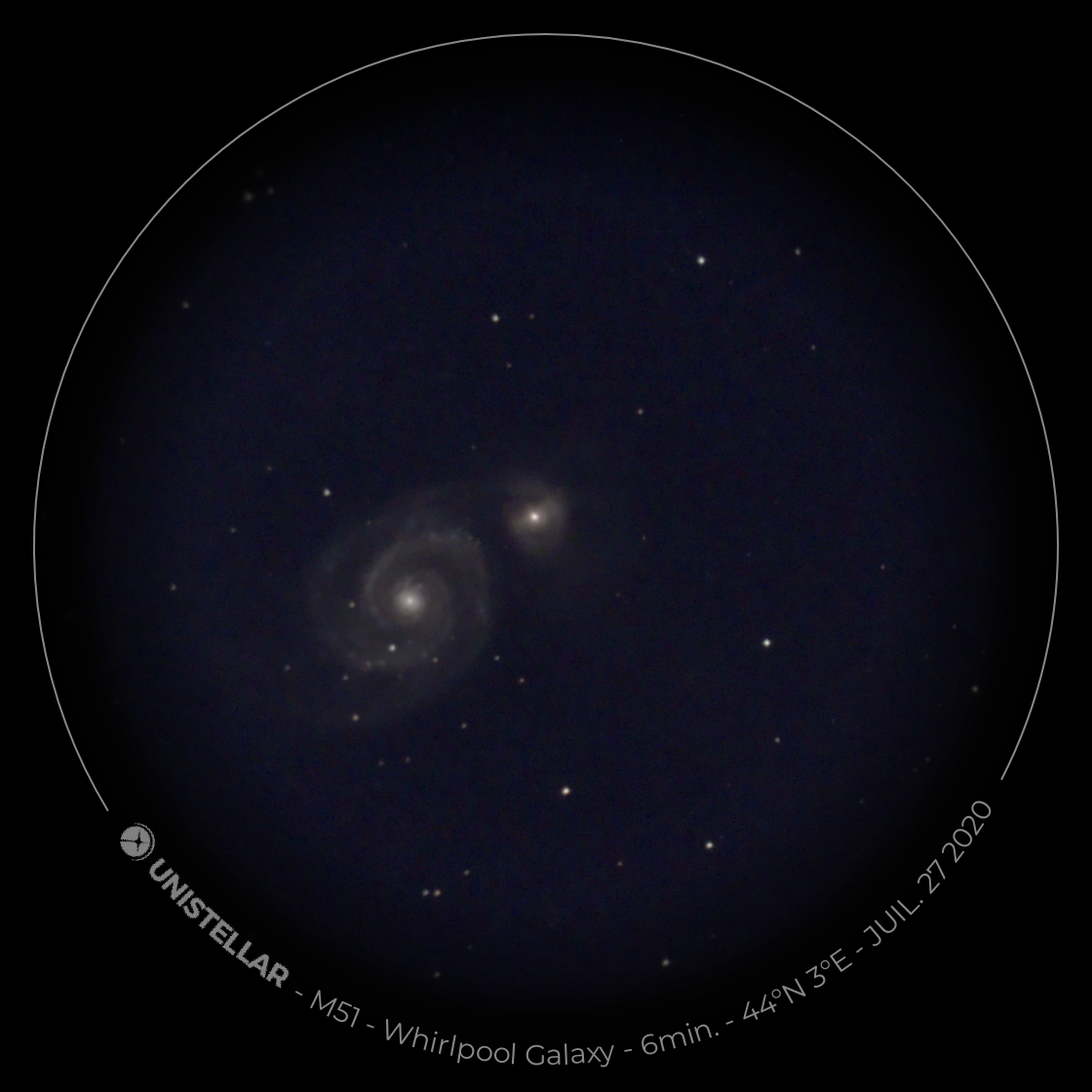

en fichiers joints, quelques fichiers photos sorties sans retraitement.

Salut, tu as besoin d'un temps de pose ou c'est live ? Sympa les photos que ça donne, mais y'a quand même pas mal de grain. L'effet vignette me fait penser à un Polaroïd :mrgreen:

Emile Touron a écrit : 25 nov. 2020 07:50 Salut, tu as besoin d'un temps de pose ou c'est live ? Sympa les photos que ça donne, mais y'a quand même pas mal de grain. L'effet vignette me fait penser à un Polaroïd :mrgreen:
Bonsoir,
Ce télescope connecté fait du stacking, en un mot, il fait "tout automatiquement" ce qui peut frustrer les astronomes purs et durs... Goto, darframe, Stacking...
Les images peuvent être directes ou avec amplification de lumière toutes les 4 secondes. dans cette dernière option, l'image évolue dans le temps. Le rapport qualité/temps optimal est de 10 min, après, la qualité est doublée après 30 min.
Concernant le grain, tout cela dépend du réglage du gain et du temps d'exposition. Suivant le mode choisi (automatique ou manuel) les résultats dus aux réglages ne sont pas les mêmes, surtout en cas de pollution lumineuse. Celle-ci peut d'ailleurs être corrigée automatiquement.
Pour l'instant je tâtonne dans les réglages, c'est peut-être pour cela qu'il y a du grain. Les photos en ligne sont des photos brutes de décoffrages, directement acquise via le smartphone. Je cherche comment améliorer le rendu de ces photos (utilisation de photofiltre, gimp ou photoshop...)
