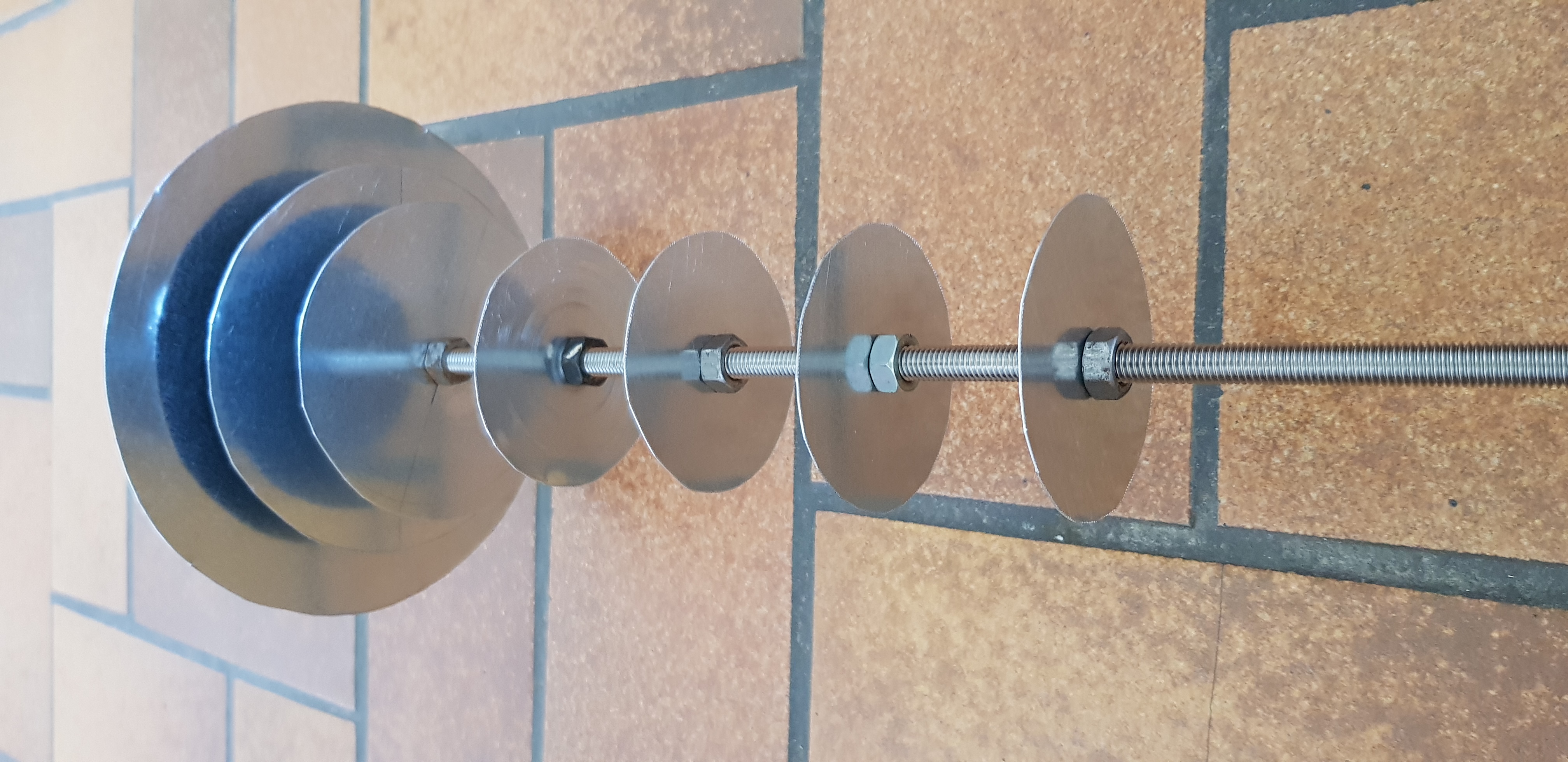

La bidouille continue avec la réalisation en cours d'une Yagi type Disk.
Elle est dimensionnée pour la raie H1 donc de l'Hydrogène 1420 MHz.
Voici ses dimensions. Elles proviennent d'une appli "Cantenator" pour Android.
Voici le début de construction. Tous les éléments sont métalliques : tige filetée inox / boulons ferraille / Disques en acier zingué découpés dans une plaque de 0,8mm (pas facile à découper !). J'espère que la nature des métaux différents n'engendrera de parasites dues à un phénomène de pile.
J'ai également l'intention de remplacer tous les disques pleins par des disques en grillage (histoire de vents forts par ici !) d'autant que je veux augmenter le gain en rajoutant des éléments Directeurs.
