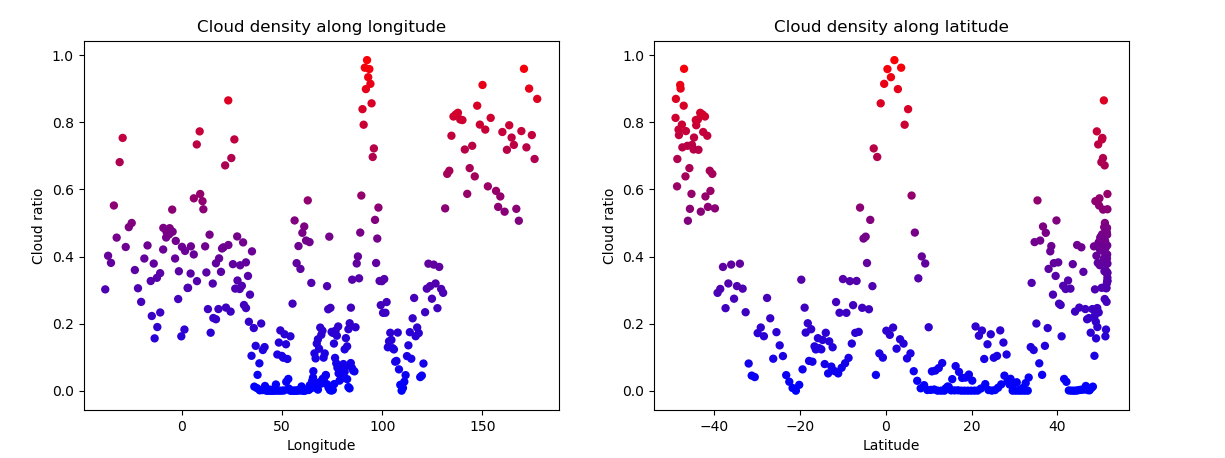

Après plusieurs jours à me casser la tête j'ai réussi à concevoir un programme qui sépare les nuages du reste de l'image. Ce n'est pas parfait mais c'est suffisant. J'ai donc maintenant pour chaque image sa proportion en nuages : nombre de pixels nuageux / nombre de pixels total.
Exemple de détection des nuages par mon programme.
J'ai placé ça sur une carte où chaque point correspond à une image (à sa latitude/longitude) et où la couleur du point suit un gradient de couleur qui suit sa proportion en nuages. J'ai également séparé sur deux graphiques la proportion en nuages en fonction de la latitude et de la longitude, je sais pas à quoi ça sert pour l'instant mais on les a !
Carte de chaque photos avec leur proportion en nuages.
Maintenant il faut que j'étudie les résultats pour en tirer des conclusions, j'ai déjà une petite idée, mais si vous en avez je suis preneur ! Aussi je penserai à rédiger dans la conclusion une critique des résultats (trop peu d'exemples, expérience qui ne s'étale pas assez dans la durée etc...)
