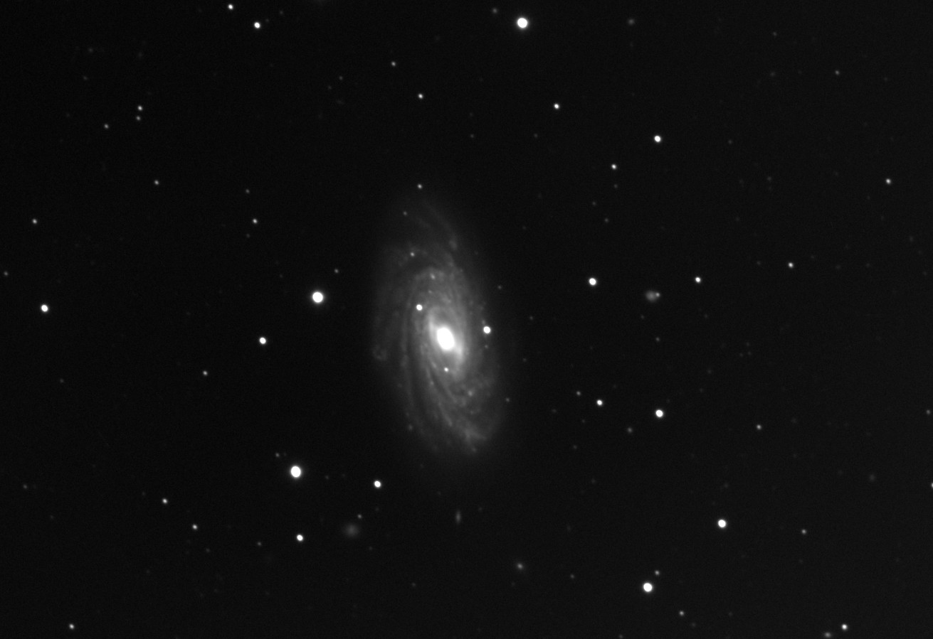

Bonsoir a tous ,
Objet que j'ai imagé sur deux nuit , le samedi 18 Février écourté par l'arrivée de la brume 😩
Apres assemblage des couches RVB avec la luminance , je me retrouve avec un dégradé de mon du ciel assez prononcé .
Je n'arrive pas a me l'expliquer ?
Aussi voici le résultat .
Magnitude : 10,8
Constellation : Grande Ourse
Magnitude apparente (V) : 10,8
Type de galaxie : SB(r)bc, SBbc SBbc/R
Brillance de surface : 13,9 mag/am2
En espérant que la suivante sera plus réussie 😉
Sylvain

Pas évident de répondre sur ces seules infos.
Il faudrait voir ses brutes. A priori, c'est un gradient qui doit pourvoir être traité par Siril, non ? + traitement "bruit vert".
Compliqué sur un jpeg (Cyril va m'incendier !)
Il traite ses image avec quel logiciel ?

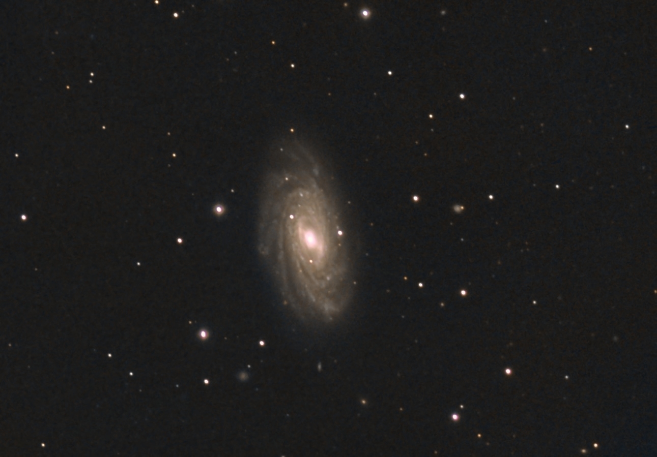

Hello JJ ! Il faudrait qu'il voit si son gradient est présent ou non sur sa luminance et ensuite sur chaque canal rouge vert et bleu.
Ce qui peut arriver parfois, c'est de faire l'acquisition des poses unitaires sans Lune (et sans gradient si la pollution lumineuse urbaine est faible) et ensuite les R G et B quand la Lune se lève et là, tu attrapes un gradient et si tu fais le bleu en dernier, c'est là que tu en attrapes le plus car la Lune est plus haut dans le ciel ...
Si c'est le cas il faut vraiment retirer le gradient, au minimum sur chaque couche couleur séparément et ensuite plus de souci. Si il en a aussi sur la luminance (ça n'a pas trop l'air mais son fond de ciel est très sombre donc difficile à dire).
J'ai joué avec son image dans PixInsight et il est clair qu'il y a un gradient (essentiellement bleu et vert mais inversé dans le rouge ?) et quand on l'enlève, ça donne ce qu'a fait Dom !!
C'est NGC 3953 : une bien belle cible actuellement bien située, ça me donnerait envie de la taquiner après le 11 mai ... elle ressemble à la dernière que j'ai faite dans la Girafe.

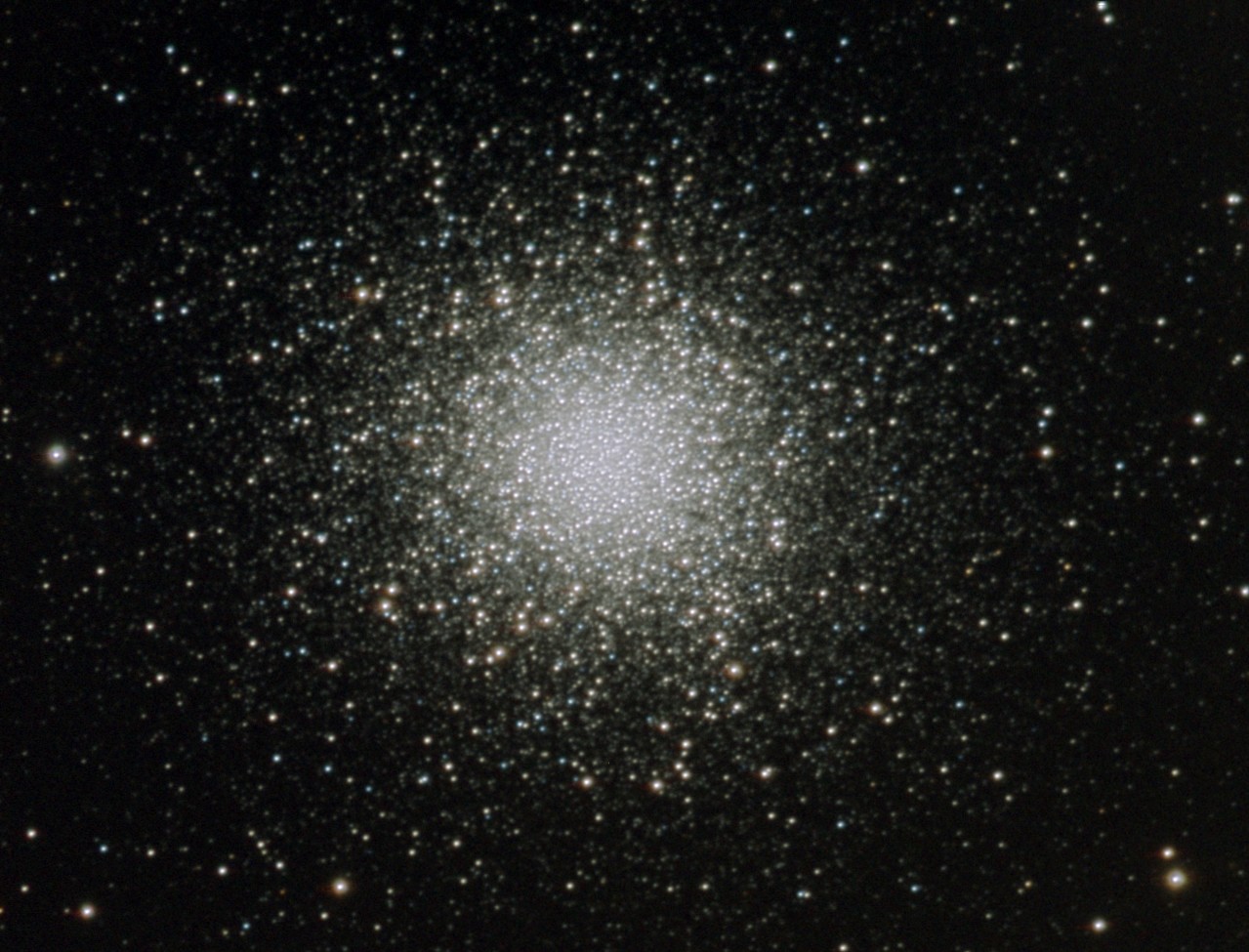

Sylvain cible aussi M13 qu'il m'a partagé brute de pomme de 1 minute de pose sans pré-traitement ni aucun autre traitement 😉

La voilà traitée
Messages : 10474
Re: Help
Ah c'est beaucoup mieux là !
