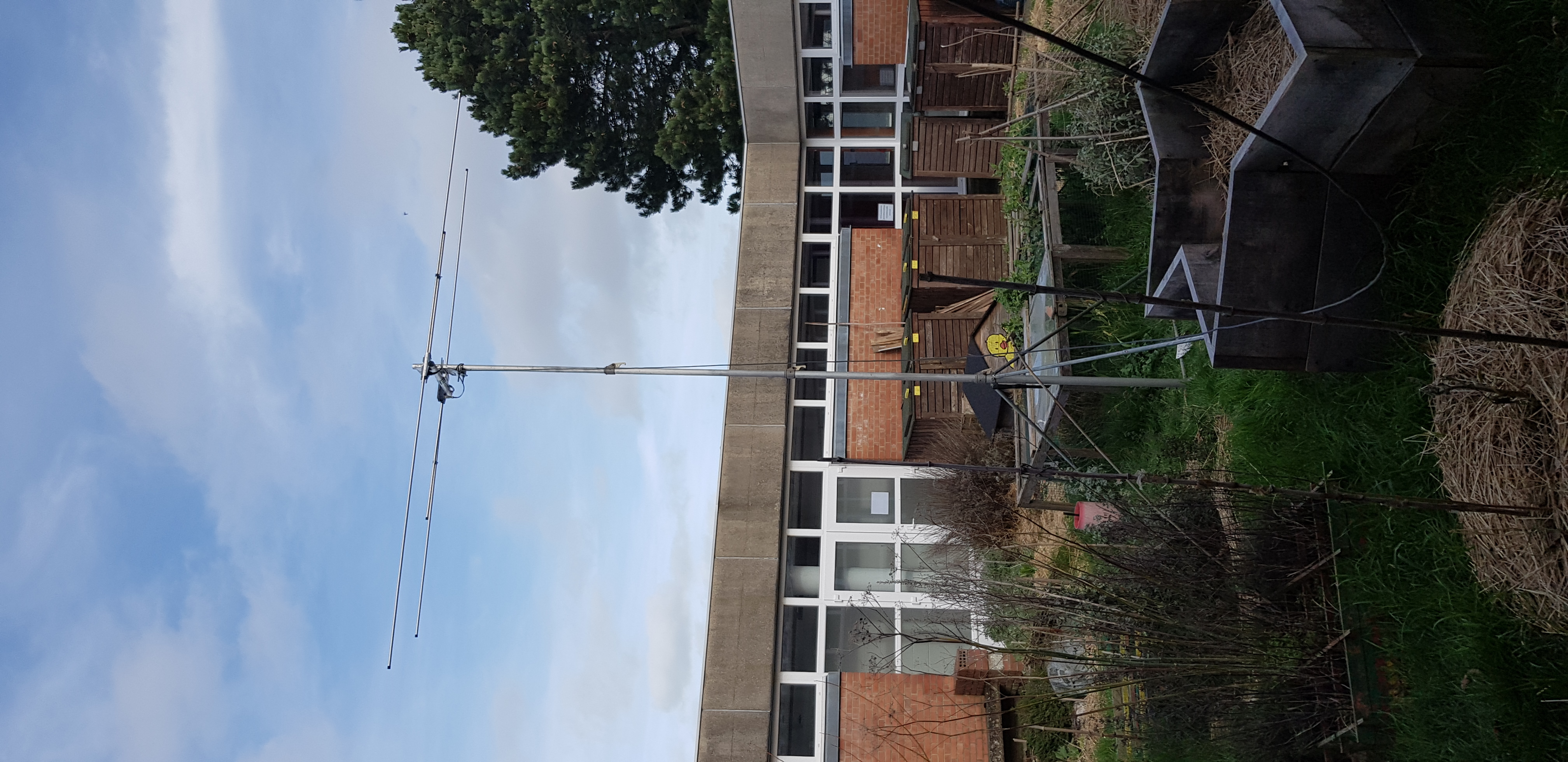

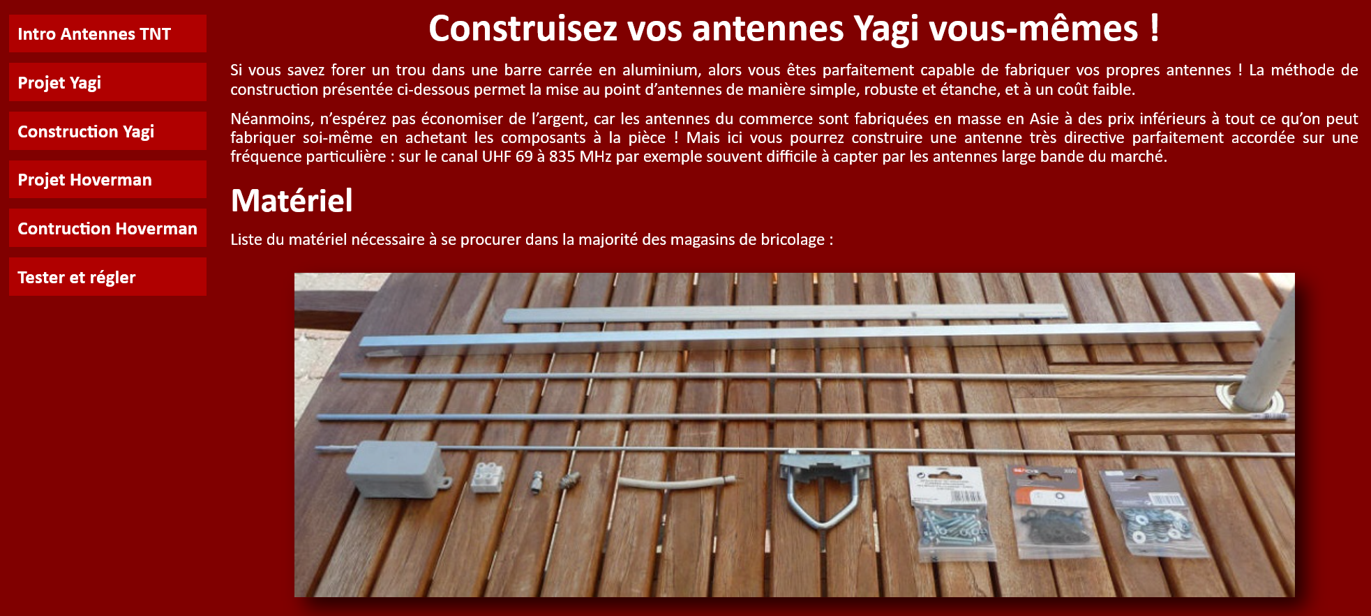

et son antenne.

et son antenne.

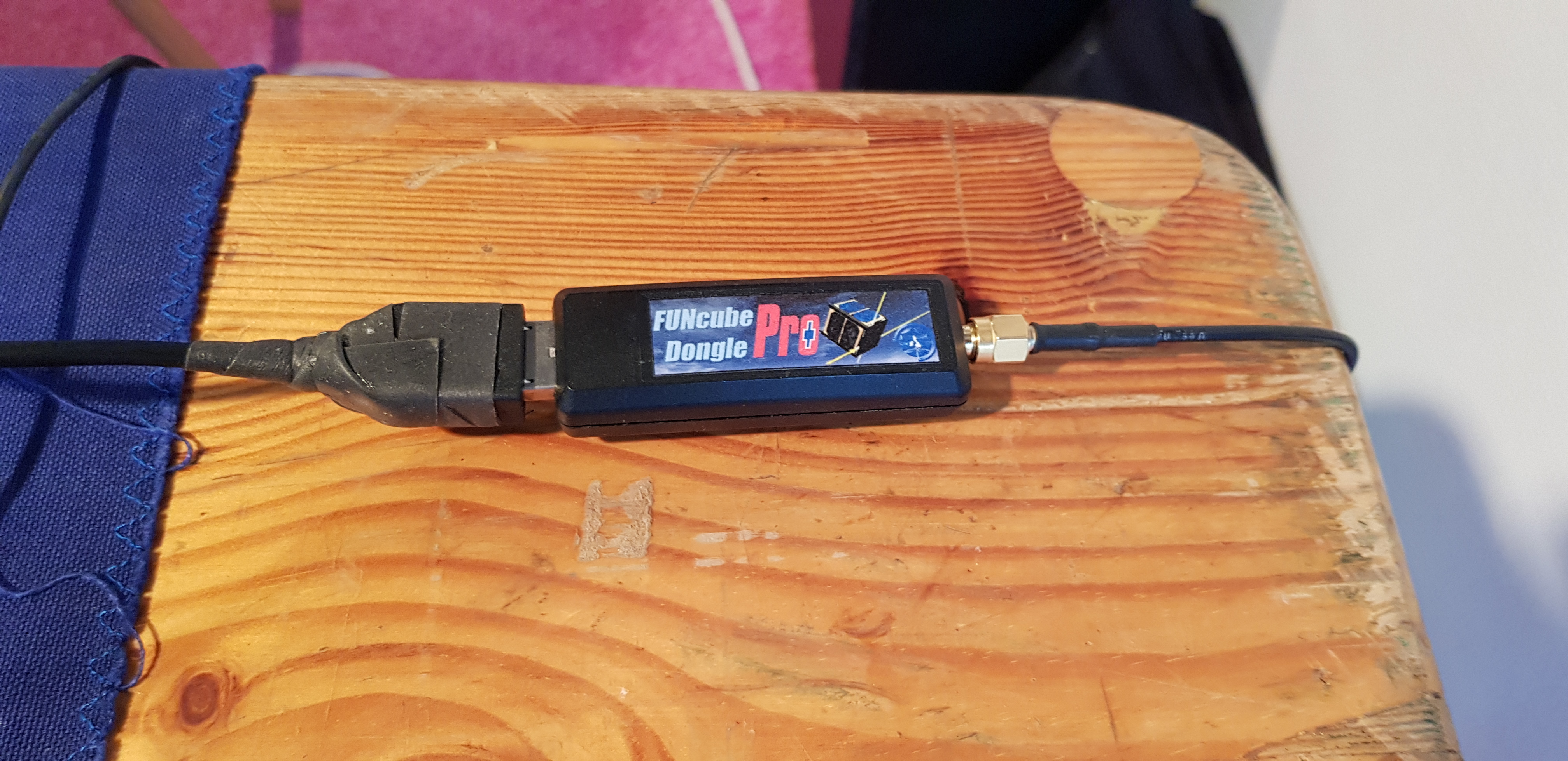

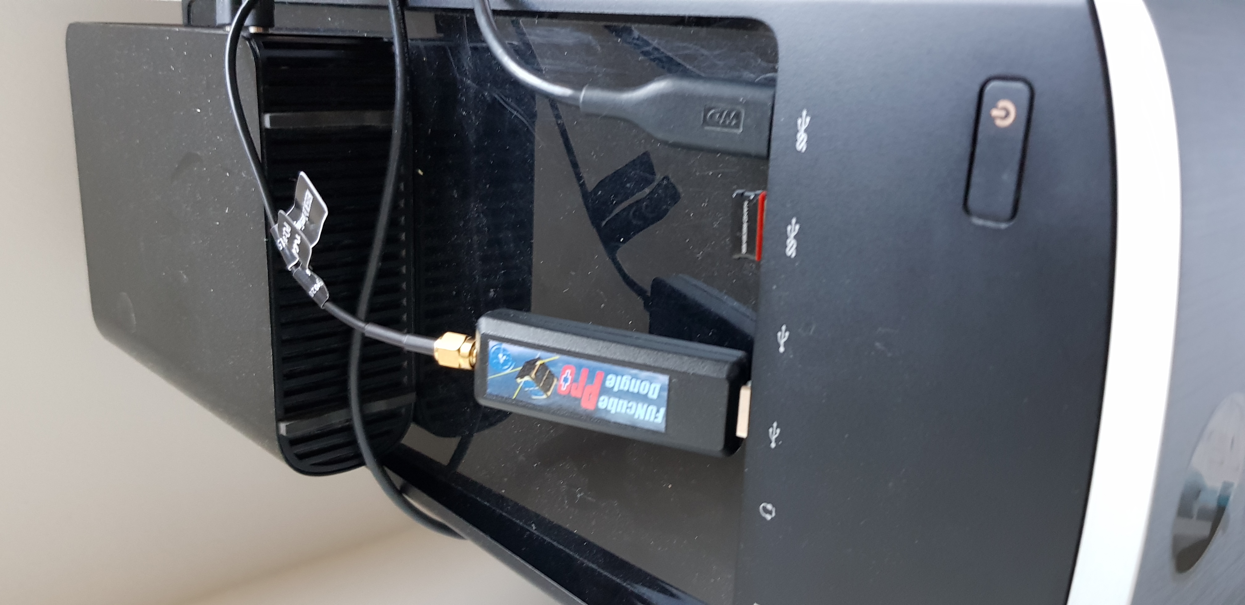

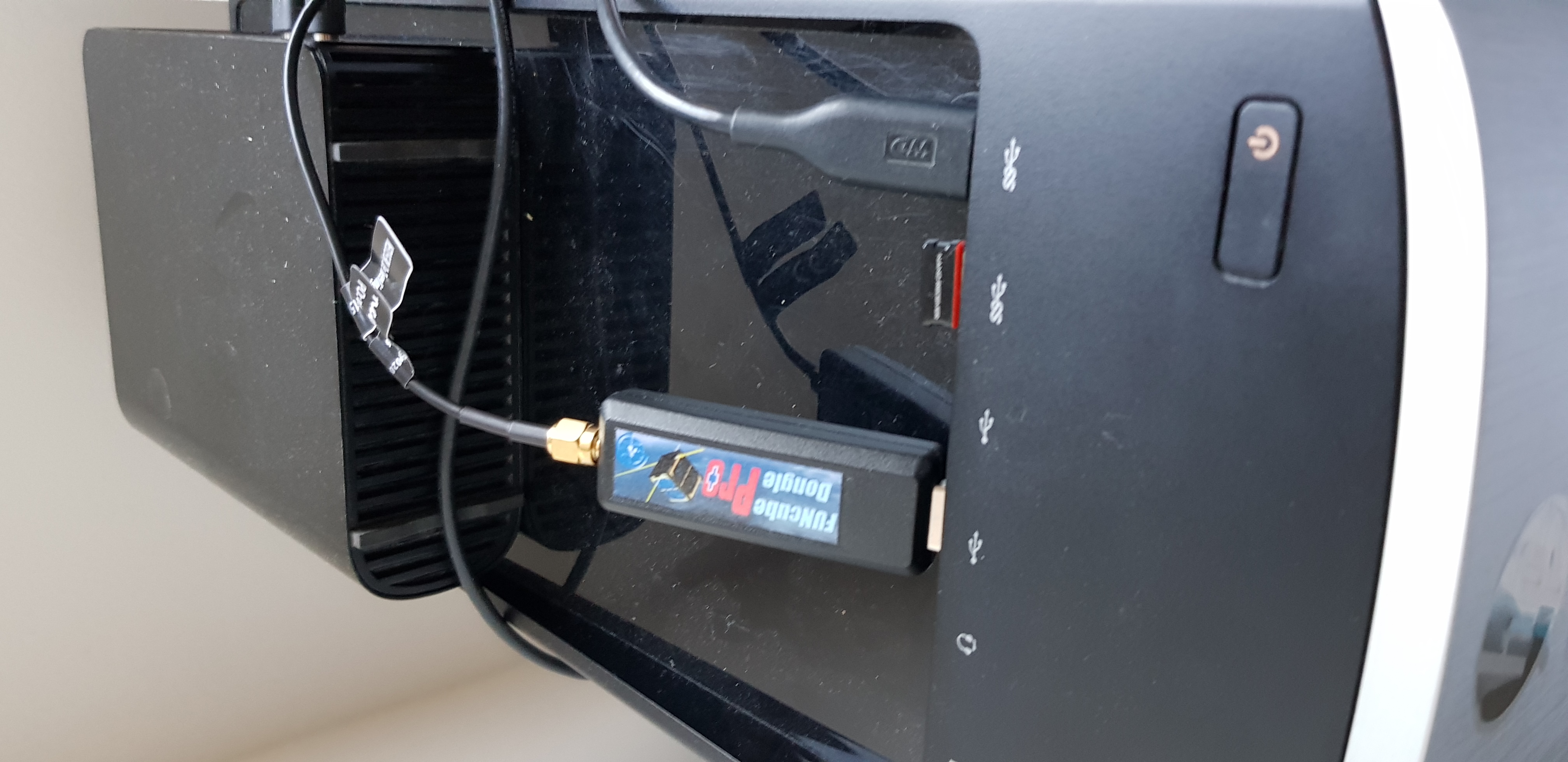

La clé dongle
http://www.funcubedongle.com/

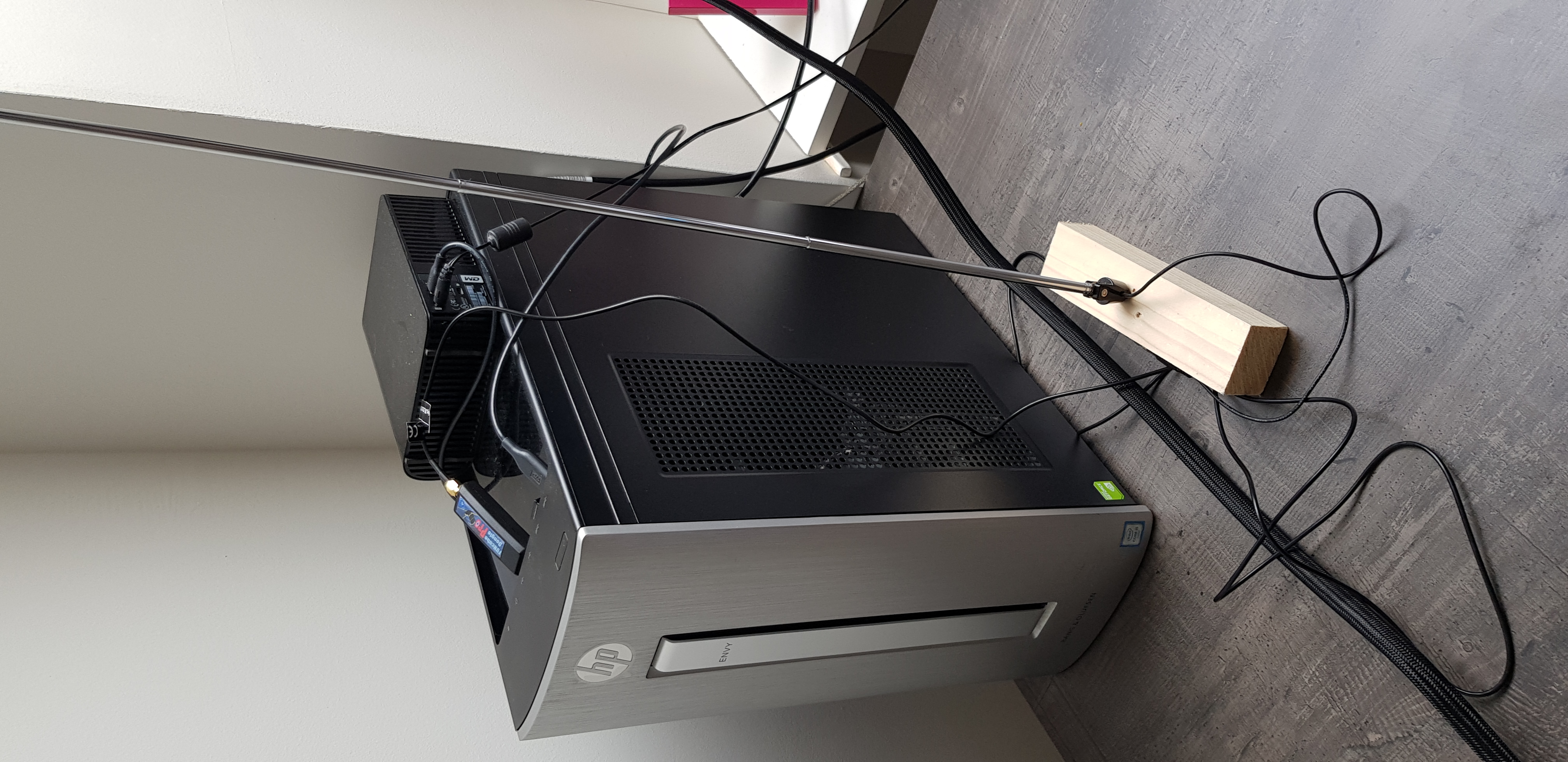

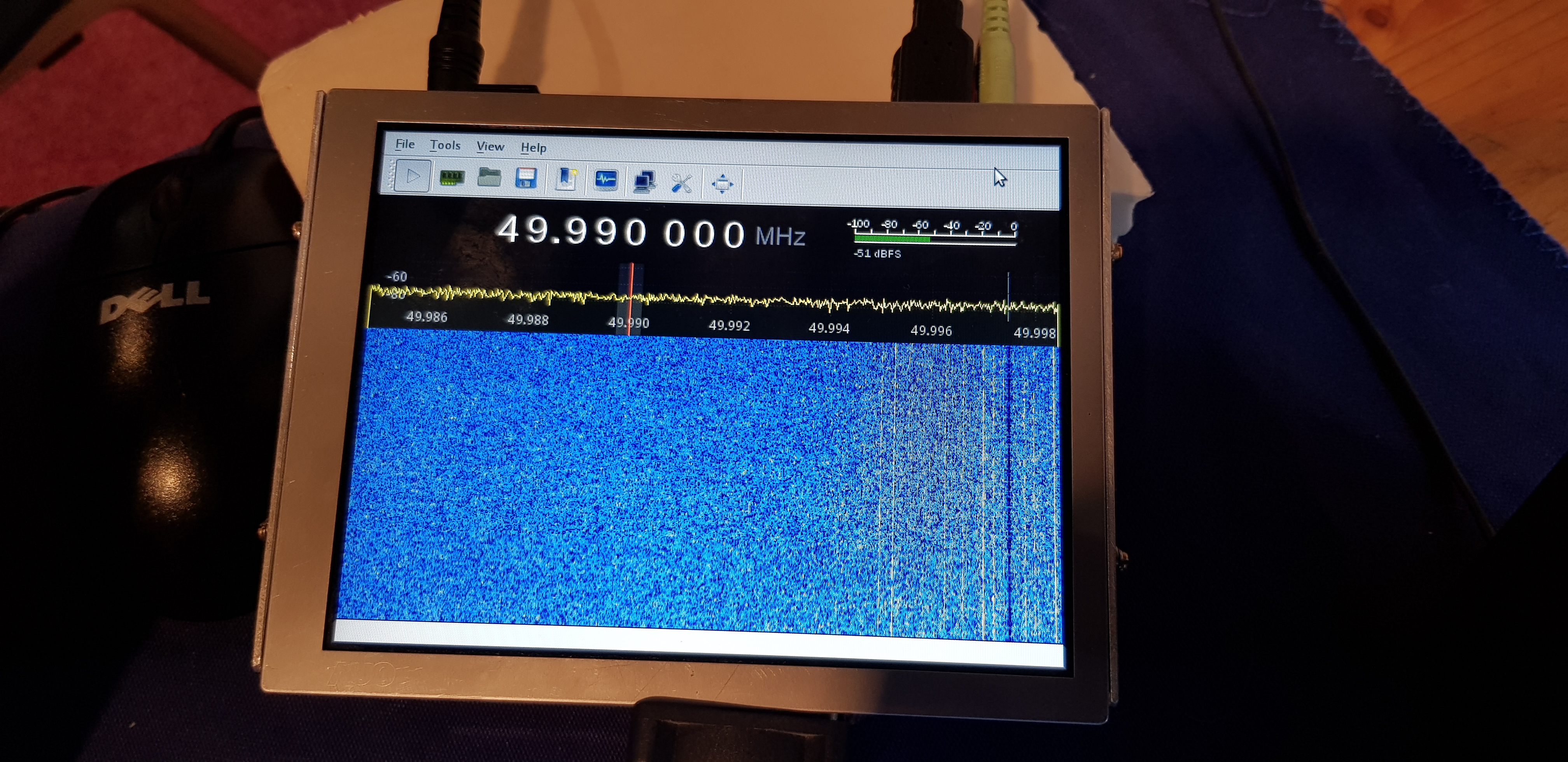

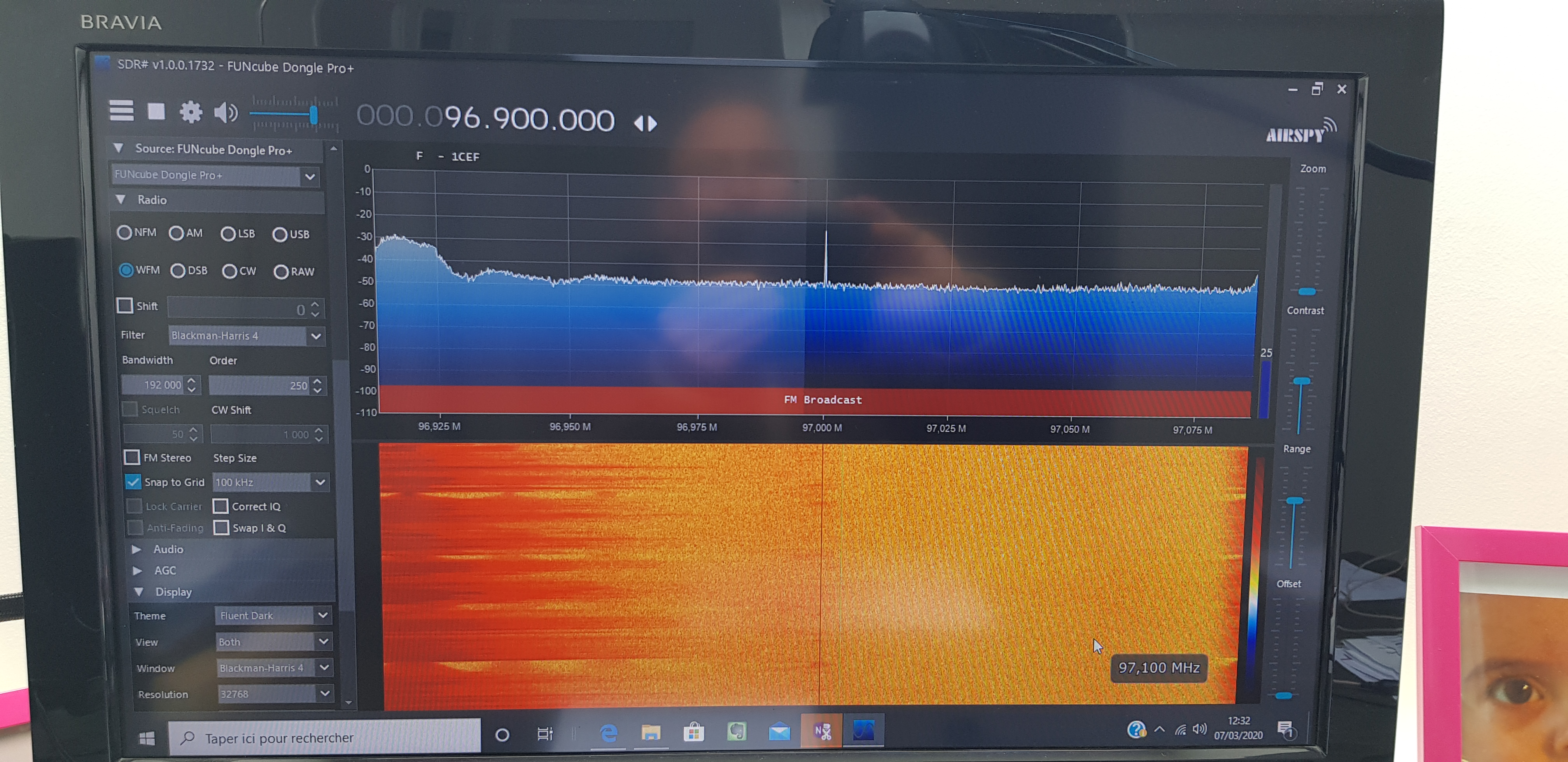

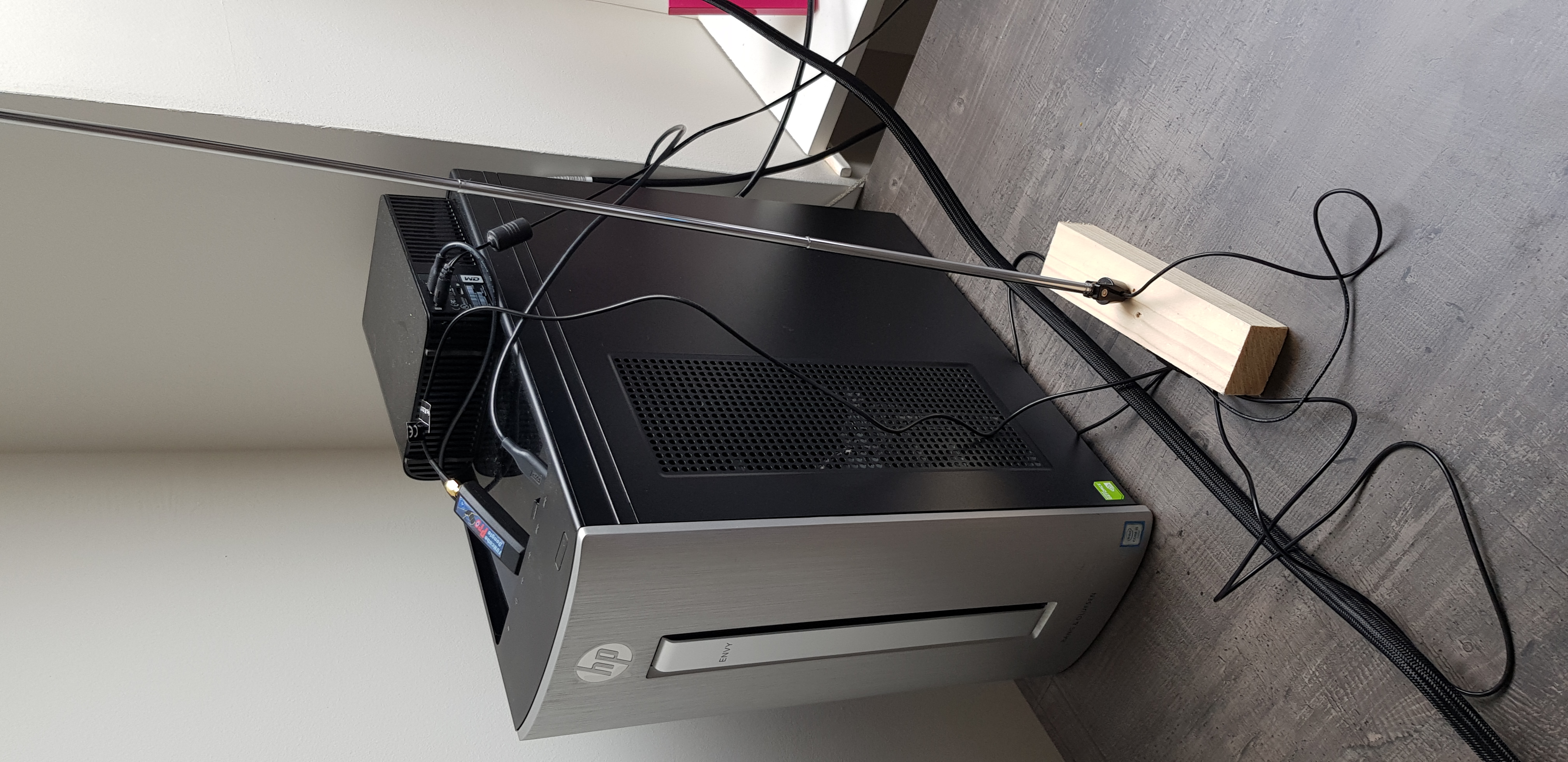

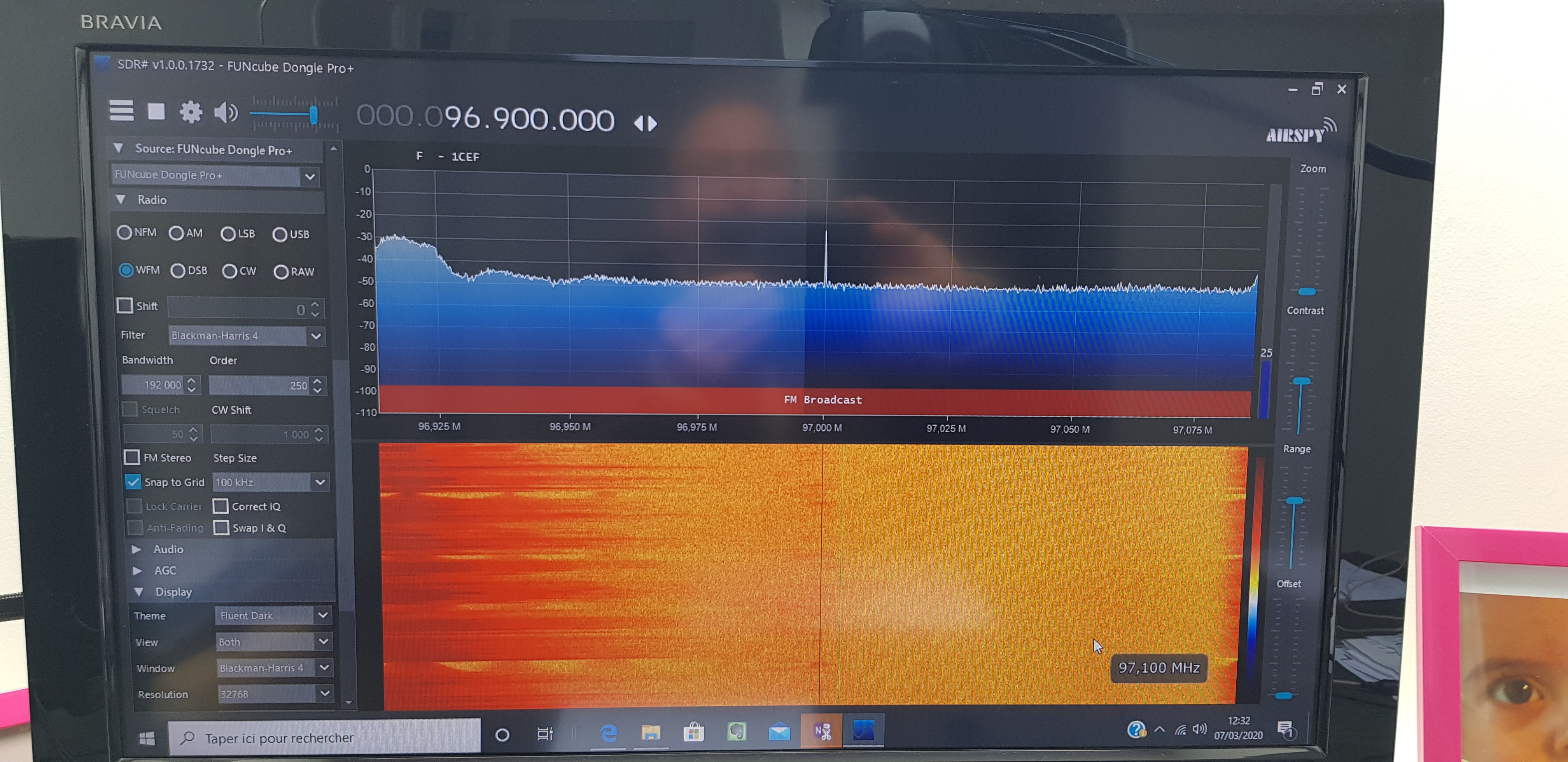

L'ordinateur maison qui affiche la fréquence de travail.
Pour info la SAB ne pourra pas se mettre sur la fréquence de Graves à cause de la proximité ! => choisir un radar Belge.

La clé dongle

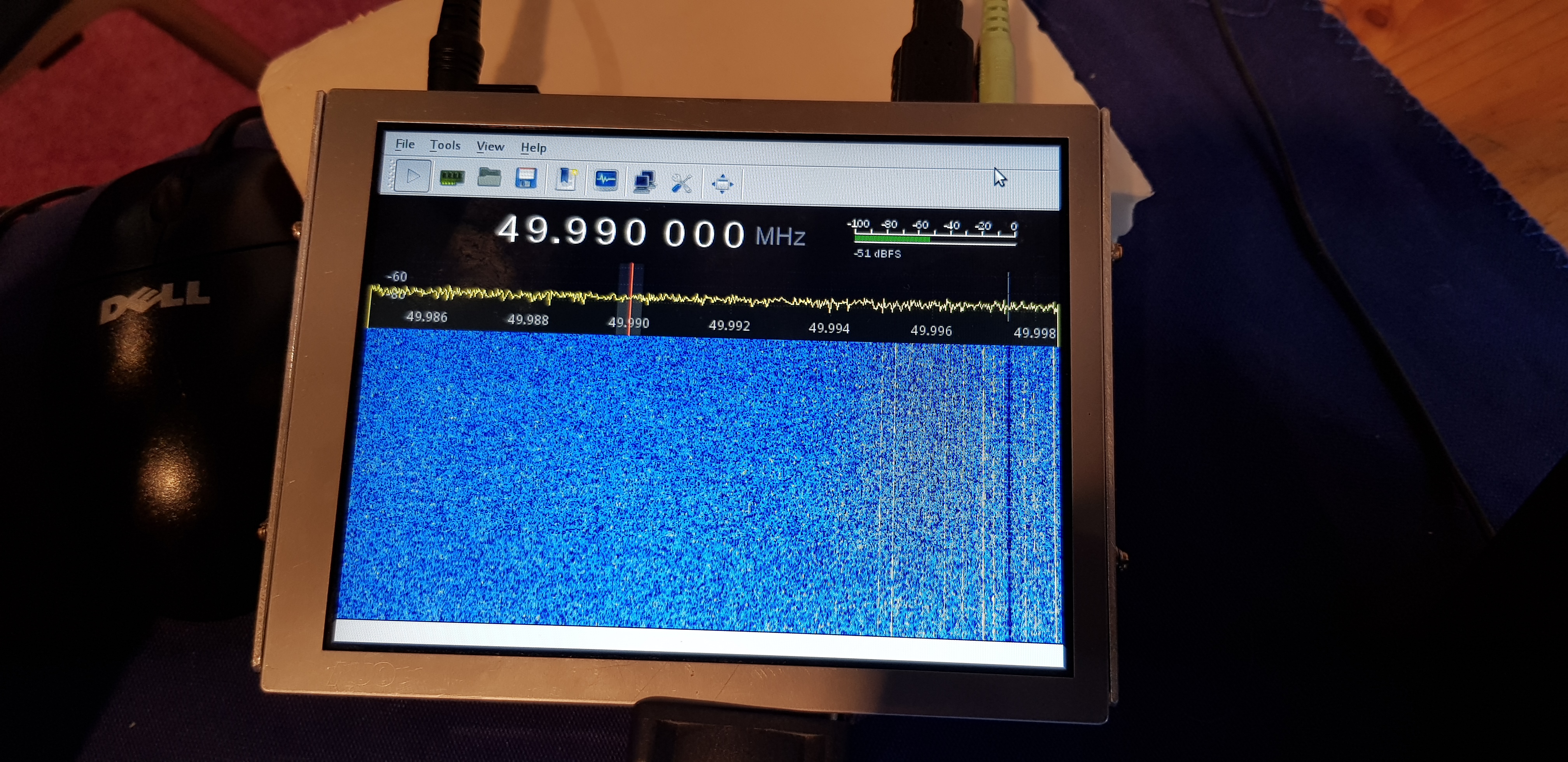

Salut à tous,
Pour commencer je me suis lancé avec un SDR + logiciel SDRSharp + dipole (tout simple)
Je n'ai que détecté des martiens pour l'instant
Je vais bidouiller mon antenne, j'ai fait un dipole filaire de 4m de long !!
