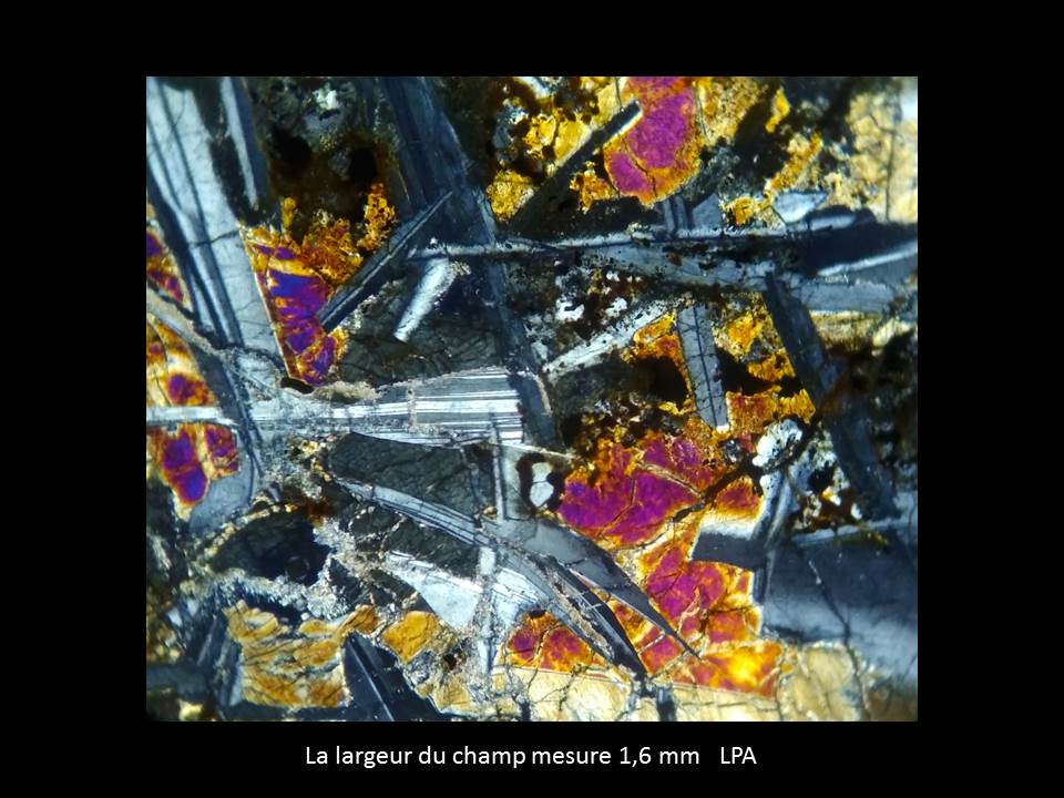

Voici quelques images de ma dernière lame mince.
Issue d'un fragment de NWA 8594, une eucrite dite de structure "ophitique". On parle d'une telle structure quand une roche présente une matrice constituée d'un minéral majoritaire (ici un clino-pyroxène de teintes de polarisation variées et intenses) parsemée d'un autre minéral dont les cristaux sont plus petits (ici un plagioclase en forme de "lame de couteau" de teinte grise à incolore).
C'est la structure typique d'une roche éruptive se refroidissant rapidement dont l'exemple terrestre courant est le basalte.
Ici il s'agit donc d'un "basalte" venu de Vesta, donc une eucrite. Une météorite qui présente une telle structure provient nécessairement d'un astéroïde différenciée.

Très joli ! Biréfringence ?
Je te pose la question parce qu'on a pas deux clichés de la même partie il me semble.

Bonjour Abderrazak. Tu as l'œil ! je n'avais pas fait exprès mais les deux premières images ont une surface commune, la première est à un grossissement supérieur.
Mais les teintes de polarisation (dues à la biréfringence) sont quasiment les mêmes (l'orientation de la lame par rapport aux filtres polarisants devait être quasiment la même, seule l'orientation du champ est inversée entre la 1 et la 2).
Mais j'ai fait des vidéos en tournant la platine portant la lame est c'est intéressant de voir les angles d'extinction, en particulier des feldspaths plagioclases qui sont caractéristiques de ce minéral.
