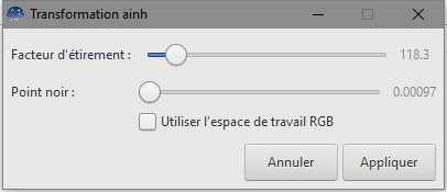

Dans Siril, la nouvelle fonction AsinH est gérée à partir d'une fenêtre qui comporte deux curseurs :

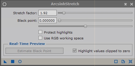

Or, suivant l'image traitée, les curseurs sont peu utilisables car leur effet (point noir tout particulièrement) est souvent beaucoup trop rapide. Serait-il possible d'entrer au clavier la valeur recherchée au lieu d'en avoir un simple affichage ? Ou faire comme Pixinsight, avoir des curseurs non linéaire, voire ajouter un second curseur qui agirait de façon beaucoup plus fine sur la valeur ? (bon, c'est un exemple, hein, on ne transforme pas Siril en Pixinsight... 8-) )

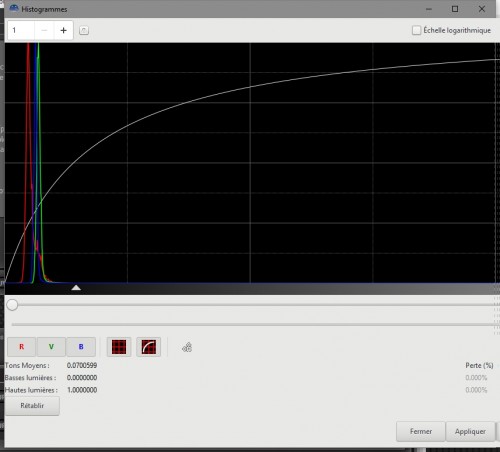

Autre question : dans cette fenêtre Histogramme, à quoi servent les boutons R V B ? Je pensais qu'ils permettraient de travailler indépendamment sur chaque canal, mais il semble qu'ils n'agissent que sur l'affichage de l'histo. On travaille sur les trois canaux, quels que soient l'état des boutons R V B. Une amélioration serait de permettre de travailler sur chaque canal, voir uniquement sur la luminance (en TSL).

Je vais surtout en venir a un point que tu dis et que je trouve très intéressant. En effet, avoir la possibilité de changer la fonction dans l'histogramme me parait intéressante. Il faudrait que j'étudie la chose. Ca réglerai le problème de la "rapidité" du curseur comme on peut zoomer dans l'histo.
En ce qui concerne les boutons R G B, oui c'est juste pour l'affichage. Pour ce qui est de travailler séparément sur les canaux, un utilisateur de Siril travaille a coder cette fonctionnalité. Du coup, on attend ;).
