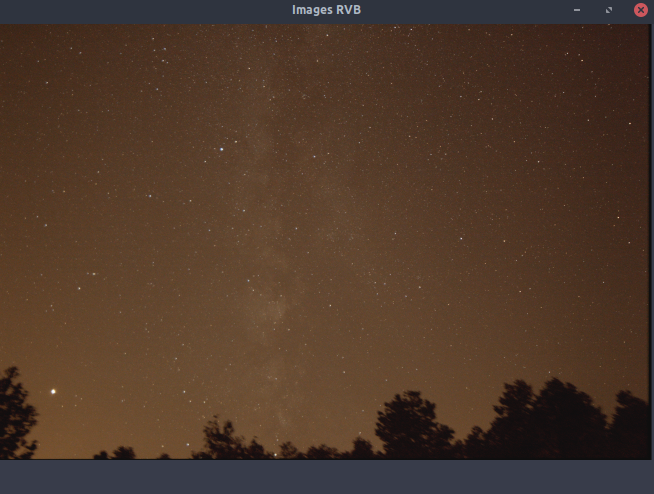

Quelle que soit la méthode de traitement que j'utilise au moment d'enregistrer j'ai une image hyper sombre à la sortie alors que dans la fenêtre RVB tout est nickel.
Abderrazak Boukhris
Messages : 864
Re: Le nouveau Siril 0.9.9 est arrivé ...
voici la capture d'écran de la fenêtre
Cyril Richard
Messages : 1409
Message par Cyril Richard »
Parceque tu regardes avec un mode de visualisation different de linéaire. Or le mode de visualisation ne modifie pas l'image, juste la visualisation dans siril
