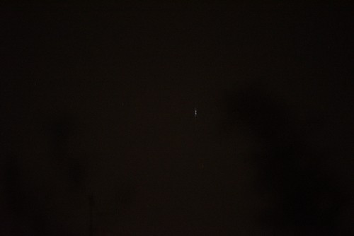

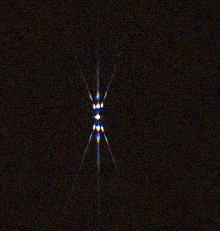

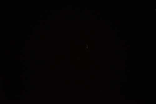

Sur Spica :
Spica, photo complète - 10000 ISO - 1/10s
Spica, crop - 10000 ISO - 1/10s

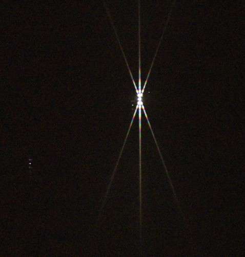

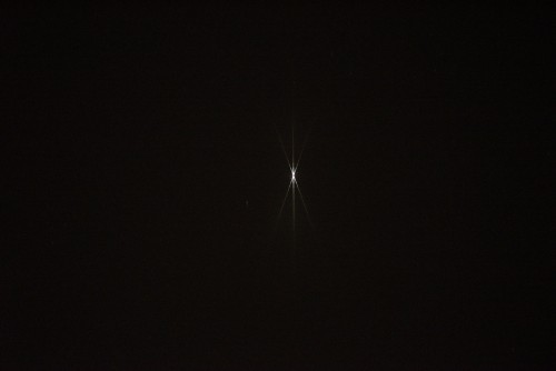

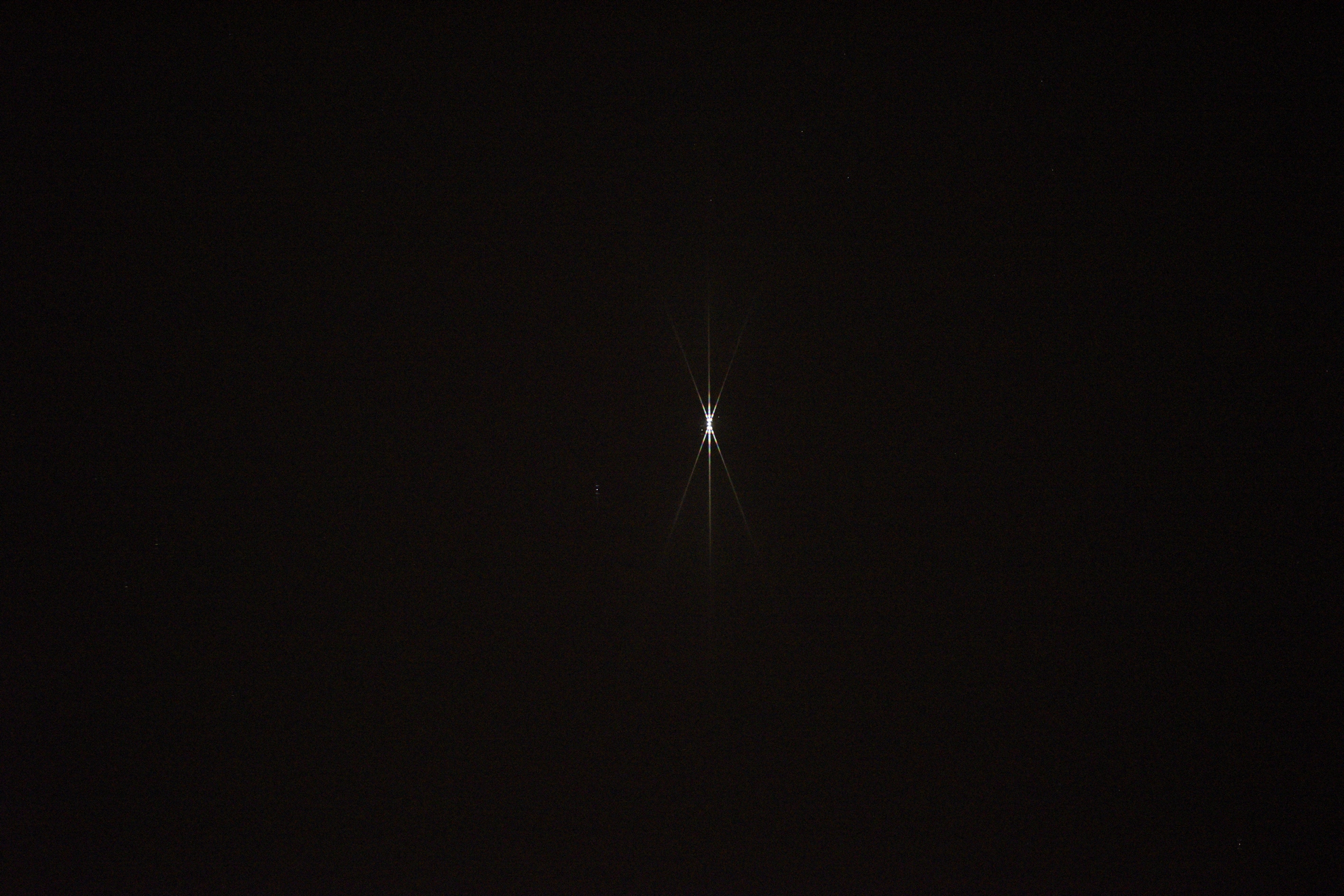

Sur Arcturus :
Arcturus, photo complète - 5000 ISO - 1/10s
Arcturus, crop - 5000 ISO - 1/10s

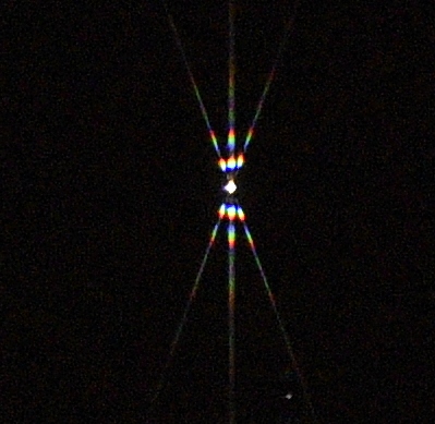

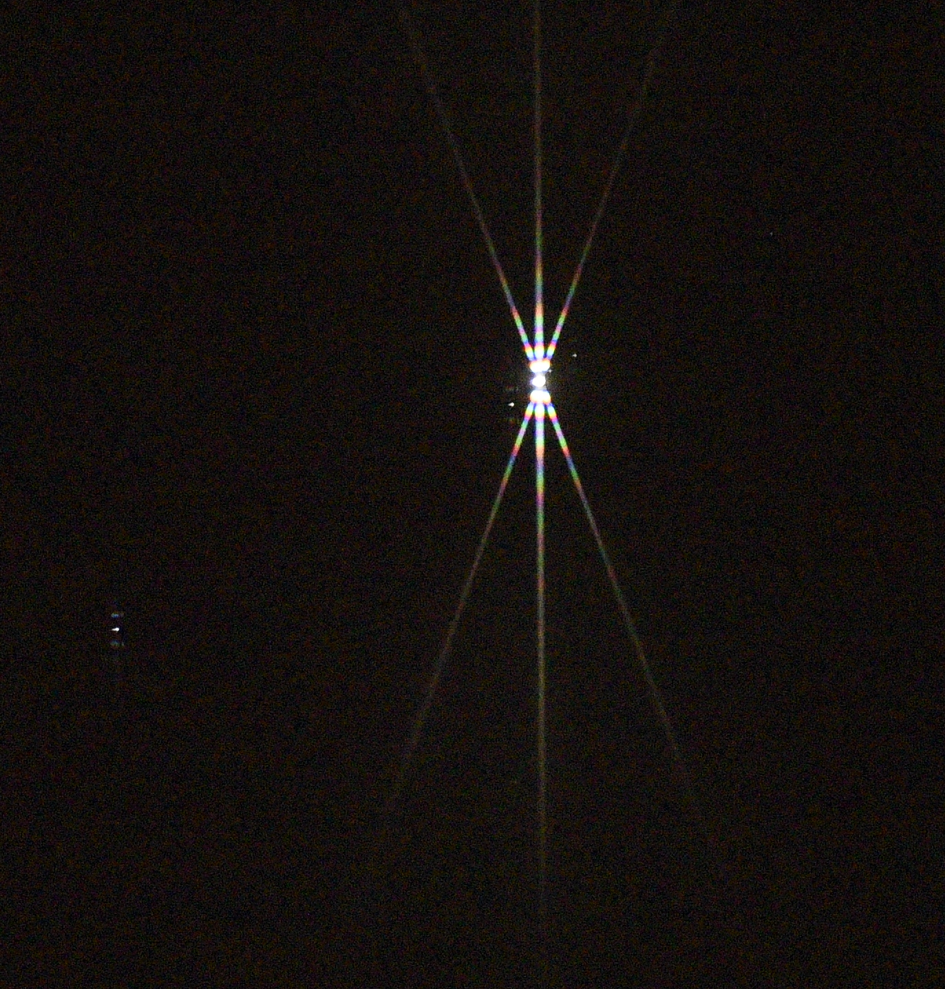

Sur Jupiter :
Jupiter, photo complète - 10000 ISO - 1/10s
Jupiter, crop - 10000 ISO - 1/10s

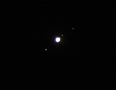

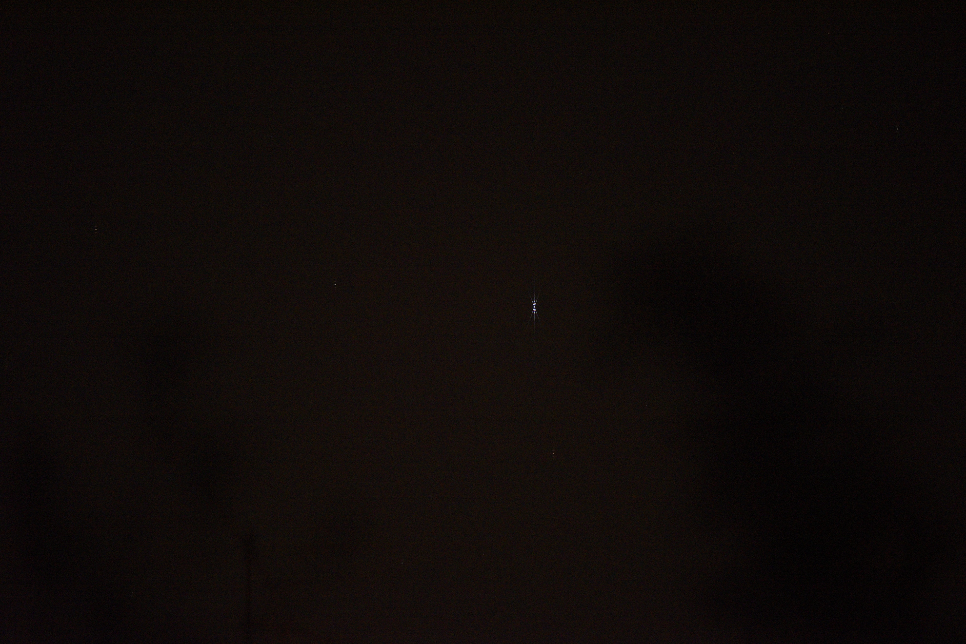

Jupiter, crop, sans masque de Bahtinov - 800 ISO - 1/10s
Sur les photos complètes, on ne voit que difficilement les aigrettes. Mais en LiveView, en zoomant sur l'écran, on fait la MAP assez facilement. Du moins sur un petit télé. Sur un zoom standard, et pire, sur un grand angle, c'est plus sportif.
