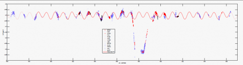

C'est un cas intéressant d'un système triple dont les deux composantes internes serrées ont une variation de gravité de surface se traduisant par une première variation de luminosité, courbe ellipsoïdale de période ~1.5 j. Ces deux là tournent dans un plan perpendiculaire à notre ligne de visée et n'ont pas d'éclipse.
La troisième composante est éloignée et son orbite est dans notre ligne, elle forme des éclipses complexes avec les deux autres. Nous avons observé l'éclipse secondaire en mars dans des conditions bien difficiles, une première, principalement deux français et un espagnole. L'éclipse primaire avait été observée les années précédentes, la période étant de 704 j. L'objet de la présente campagne est de mieux déterminer la nature secondaire de l'éclipse de mars.
En fait j'avais fait une petite présentation de ce cas en groupe imagerie au début de l'année.
Si ce type d'observation d'étoiles brillantes intéresse certains on peut en discuter. Cela peut se faire (presque) sans matériel astro, juste un APN, une optique moyenne / longue focale, pied photo ou petite monture grand champ.
Le résultat de mars dernier:
Bon Ciel !
Roger

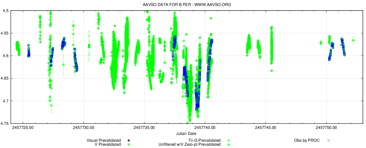

Bien voici le résultat de la campagne "b Persei" de décembre, en définitive un succès, même si le ciel de décembre n'est pas toujours idéal ! L'éclipse s'est produite un peu plus tard que prévu et les européens ont pu bénéficier d'une belle éclaircie pendant quelques jours. Le graphique ci-joint montre l'ensemble des observations, celles en bleu sont dijonnaises. A partir de JD 7738.3 nous avons eu trois éclipses, ceci est dû à la rotation rapide des étoiles A et B (période 1.5 j ) pendant le passage bien plus lent de l'étoile C. La profondeur est bien plus faible qu'en mars, ces éclipse sont donc très partielles, l'orbite de C est donc un peu inclinée par rapport à la ligne de visée.
Don pense qu'on doit maintenant pouvoir caractériser ce système, plusieurs observateurs ayant de très bons résultats (certains sur le graphique sont aberrants, il ne faut pas en tenir compte, l'AAVSO ne filtre pas et les softs, en automatique, expédient n'importe quoi ! ).
Bonne Nouvelle Année et surtout Bon Ciel !
Roger
