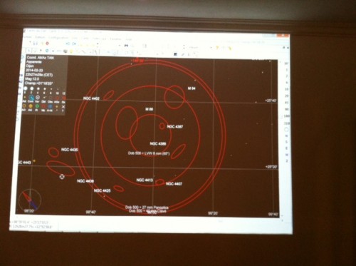

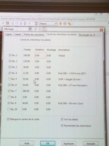

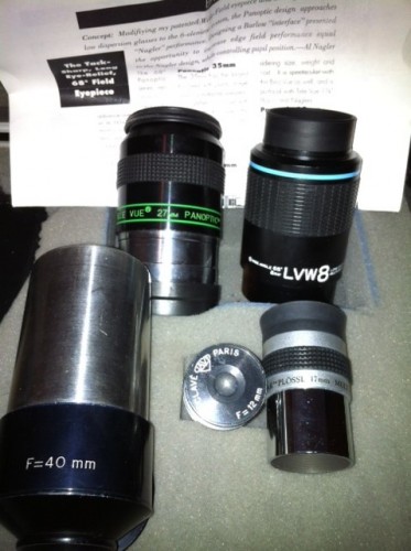

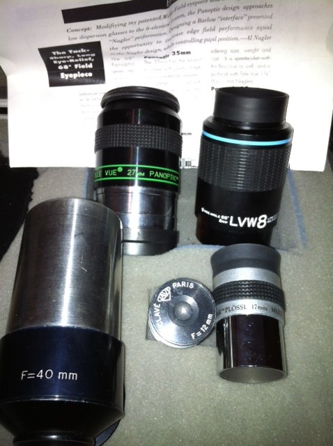

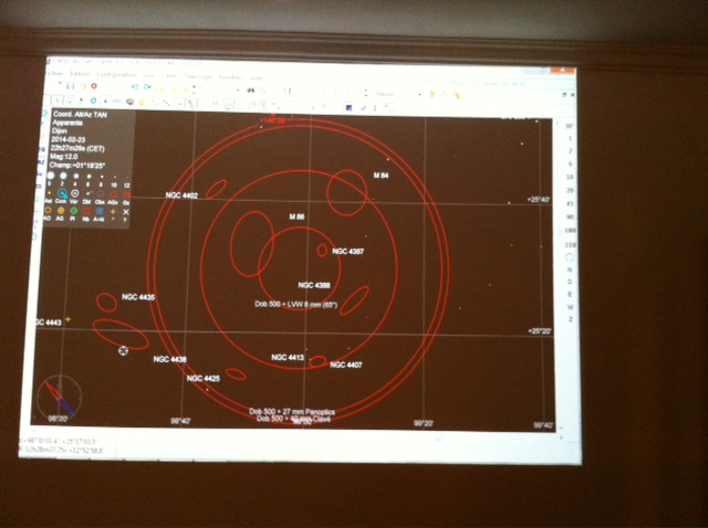

Connaître précisément le champ couvert par les différents oculaires d’un télescope est important, entre autres pour vérifier la nature d’un objet (cf. liste des caractéristiques chez pgj) et pour se déplacer d’un objet à l’autre. C’est en quelque sorte notre « pas », notre unité de mesure… et une aide précieuse quand on se perd du côté de Markarian.
On a donc mis en pratique le calcul du champ observé avec les oculaires du 500.
Le champ apparent d’un oculaire n’est pas souvent indiqué sur l’item. Mais on le trouve soit sur Internet soit dans la notice…
Et on découvre que le 40 mm de clavé et le 27 mm de Télévue donnent pratiquement le même résultat… (C app de 44° pour le Clavé, mais de 68° pour le Télévue).
Ce sera à vérifier sur le terrain : on comparera l’image de ces 2 oculaires lors de la prochaine sortie du 500. Bientôt j’espère :?
