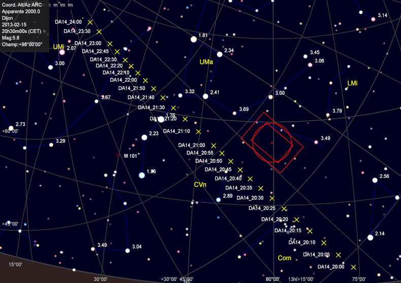

Voici un estimé de l'extinction utilisant e=0.23 valeur moyenne de mes observations à Dijon, mais un très bon jour ça peut descendre à 0.13 et un mauvais monter à 0.35.
- Fichiers joints
Dij_2012DA14.txt
- (710 Octets) Téléchargé 120 fois
- Messages : 475
Re: 15 février ... un astéroïde nous frôle. A VOIR
Le fichier joint (2012DA14IMCCE.txt) permet d'afficher la trajectoire de 2012DA14 dans CdC. Il se charge dans "objets perso"
> Configuration > Catalogues > Objet personnels > Charger
Ensuite s'assurer que les plots à gauche sont au vert, sinon cliquer dessus, > OK
Il faut s'assurer que les objets perso sont activés:
> Voir > Barre d'outils > Barre d'objets
Dans la barre d'objets activer le bouton au point bleu ( n°6 depuis la gauche) "Voir les objets personnels"
Les données sont celles de l'IMCCE.
- Fichiers joints
2012DA14IMCCE.txt
- (1.38 Kio) Téléchargé 109 fois
- Messages : 10464
Y a un léger décalage de position au début avec cdc. l'imcce précise bien que c'est valable uniquement pour la région parisienne. Peut-être que le décalage vient de là.
Je serais d'avis de prendre les position de cdc et les horaires de l'imcce.
- Messages : 475
Eric, oui ce sont les données pour Paris, le décalage est de l'ordre de 15~20 minutes d'arc à Dijon, mais à peu près dans la direction de la trajectoire, on peut donc aussi l'interpréter comme un petit décalage temporel.
J'ai sorti les données pour Dijon du service Horizons du JPL, fichier joint, à lire avec Wordpad ou traitement de texte en Courier 9 .
- Fichiers joints
2012DA14_JPL.txt
- (13.33 Kio) Téléchargé 100 fois
