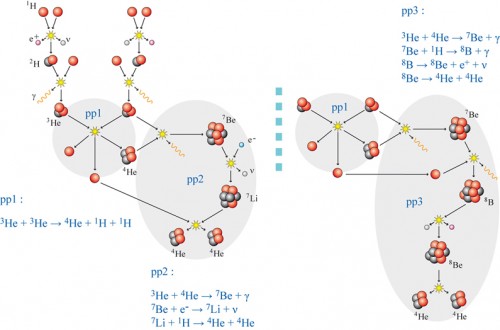

Page 10, j'ai cru lire "Lise nous ajoute pp2 et pp3"
message reçu, j'ai ajouté pp2 et pp3, à ma façon : voir ci-dessous
(Eric, j'ai enregistré différemment le jpg à partir de l'eps
mais je ne vois pas où se trouve le problème de couleur ?)
les suggestions d'optimisation sont les bienvenues !

une petite légende ?
Messages : 10463
Re: Cycle proton-proton à corriger
Lise, en fait sur le jpeg que j'ai reçus je n'avais pas les zones grises...
En tout cas ça me parait bien là.

Merci à tous les deux !
pour la légende, ça pourrait être :
"Les trois étapes de la chaîne proton-proton, par laquelle les étoiles convertissent leur hydrogène en hélium"
