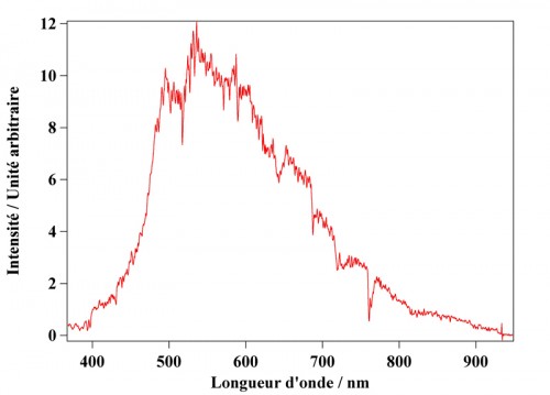

Ensuite, essais de spectro, mais avec à nouveau plein de dboires, décidément
 Pas à cause du spectro, je vous assure qu'il marche parfaitement, mais du reste du matériel. Toujours des difficultés à pointer, mais surtout, hier, à avoir un signal exploitable. J'ai compris après coup pourquoi. L'adaptateur de la fibre optique sur le télescope était complètement déréglé
 Pas à cause du spectro, je vous assure qu'il marche parfaitement, mais du reste du matériel. Toujours des difficultés à pointer, mais surtout, hier, à avoir un signal exploitable. J'ai compris après coup pourquoi. L'adaptateur de la fibre optique sur le télescope était complètement déréglé   La vis était dessérée et les deux parties coulissaient l'une dans l'autre. Duc coup, en plus des soucis de pointage, voilà un souci de mise au point. Je crois qu'on va avoir besoin de Laurent, pour régler à nouveau l'adaptateur par rapport à l'oculaire ... à suivre.
 La vis était dessérée et les deux parties coulissaient l'une dans l'autre. Duc coup, en plus des soucis de pointage, voilà un souci de mise au point. Je crois qu'on va avoir besoin de Laurent, pour régler à nouveau l'adaptateur par rapport à l'oculaire ... à suivre.Bref, nous avons juste refait Arcturus, rien de nouveau par rapport à la dernière fois.
