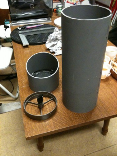

Bon en fait, je laisse bien entendu à Mag le soin de nous faire le compte-rendu de la sympathique (comme toujours) réunion de ce soir, qui fut de plus dynamique et productive ... Car ça y est, la construction du LiteScope 114 de notre Mohicanne-enChef est lancée :D Je mets simplement ici les photos des toutes premières pièces.

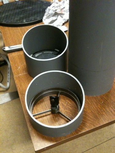

- A gauche au second plan, la pièce destinée à protéger le miroir primaire et sur laquelle se fixera la fameuse canne à pêche. Cette pièce a été brillamment taillée dans le tube PVC à droite, généreusement offert par les Services Techniques de l'Université.
- A premier plan, la pièce similaire côté secondaire et sur laquelle se fixera le porte-oculaire.

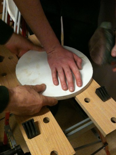

- Le ponçage au Dremel des disques en mélaminé qui constitueront la base tournante.
PS pour Chris : Pas de souci, les poussières ont été aspirées ;)
