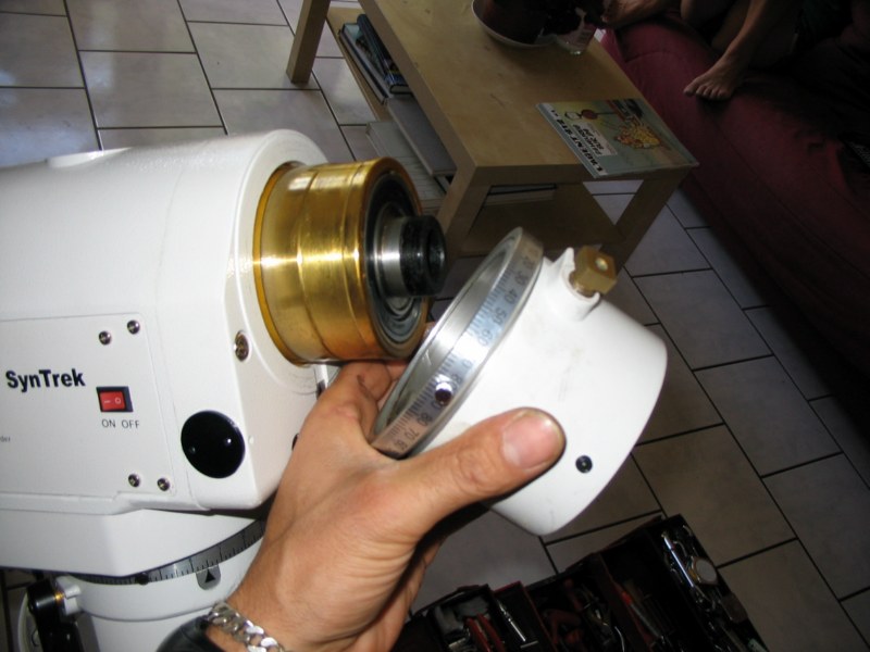

Coucou les SABiens,
voila quelques photos du début du démontage de mon EQ 6 (GOTO),pour inspection nettoyage graissage et réglage.
Le démontage se réalise relativement bien et rapidement, il faut compter environs une dizaine de minutes, pour le démontage complet de l'axe AD et de ses roulements!
Par contre pour le reste, il vaut mieux prendre son temps et faire attention à se que l'on fait .
J'ai trouver la source du bruit de "Crécelles qui survient juste avant l'arrêt des moteurs. Il s'agit d'un mauvais réglage et d'un manque de lubrification entre les engrenage moteurs et les intermédiaires (juste avant les vis sans fin)

retrait de l'embase
retrait de l'embase

Voila le début du démontage!!!
désoler pour l'ordre des fichier :oops:
A+...MICKA

dévissage des trois vis allen et retrait de la tête "VIXEN"
