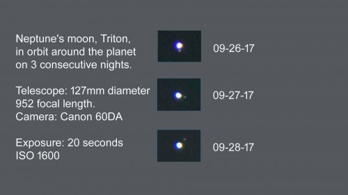

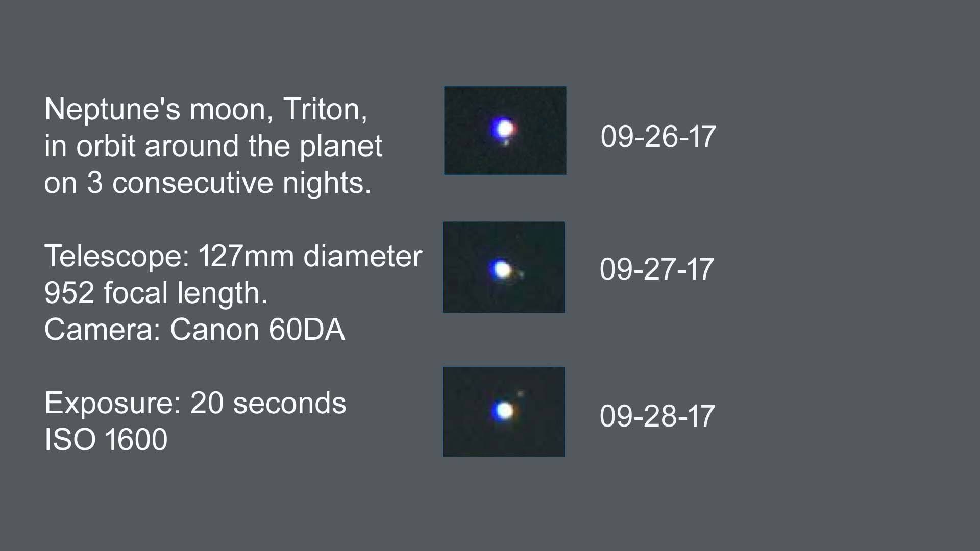

Et pour donner un idée du challenge, voici Neptune et Triton pris la semaine dernière par Nick Liepins, un de nos amis du club Nightsky 45 de Salem, dans l'Oregon.
A noter qu'il n'a pas un gros instrument.
Roger, tu comptes faire ça ?
