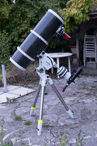

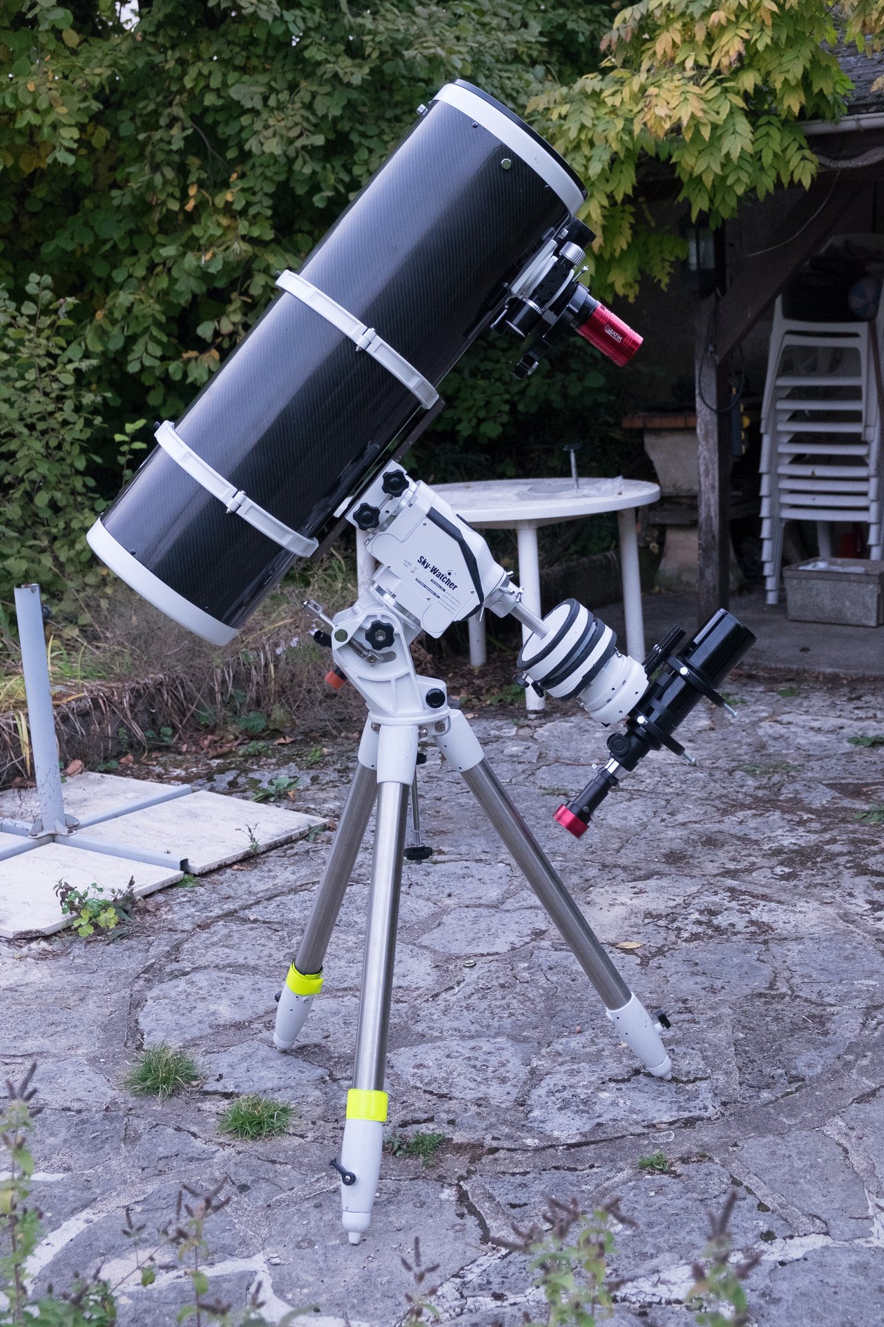

Z'en dites quoi les chefs ? Ca fait un contrepoids en moins, la lunette d'autoguidage et son support remplacent un contrepoids :
Par contre, côté PHDguiding, il y a surement un truc à régler...

Ca mérite de venir au groupe SABricole :tchin

Bonne idée, mais peut-être difficile à régler !
Normalement, on vise la cible avec le télescope, puis on vise une étoile guide !
Bonjour les contorsions et le torticolis. A moins que je n'ai pas tout compris ... :oops

Marc, c'est un set-up pour faire du Yoga en même temps :drapeau

À tester. À priori, pas besoin de chercher une étoile-guide à l'œil. La recherche par la caméra devrait suffire. Il n'y a donc que le réglages des colliers.

Ah, zut ça allégeait l'ensemble...

Je suis pas convaincu JC que ça pose problème. La flexion est minime et en plus relativement constante pour une position donné du télescope... J'aurai donc tendance à dire que c'est négligeable.
A débattre :combat (et j'adore ça :tchin ), et après bien sur à tester!!!

Dji Ci a raison ! Les astrophotographes disent qu'ils faut privilégier la compacité du montage est le rapprocher le plus possible du centre de gravité.
Moi je ne suis pas scientifique mais quand je vois un équilibriste sur son fil avec sa longue perche, je vois bien qu'il y a une flexion de part et d'autre de l'ensemble. Or si la perche est plus courte donc forcément plus proche du centre de gravité....elle plie moins... mais je ne suis pas scientifique.

L'effet balancier va favoriser l'équilibre du centre de gravité au détriment des extrémités.
Pour le funambule c'est favorable, il est au centre. Pour l'appareil photo c'est nuisible, il est au bout du balancier.
Bon maintenant faut étudier l'installation, elle me fait quand même penser aux installations de Gaston Lagaffe.
Funambule, yoga, astronomie, décoration d'intérieur, œuvre d'artiste et photo...

la gestion du retournement au méridien risque d'être un gros problème ( Il faut surtout faire attention de na pas taper dans le trépied en cours de soirée ). Il me semble d’ailleurs que l'adaptateur est conçu pour être utilisé en mode azimutal.
Si j'ai bien compris ton problème c'est de pouvoir équilibrer le tube optique ?
Tu utilises une queue d'aronde vixen avec le 250 ?
Pour éliminer les flexions différentielles, la meilleure solution reste le DO.
