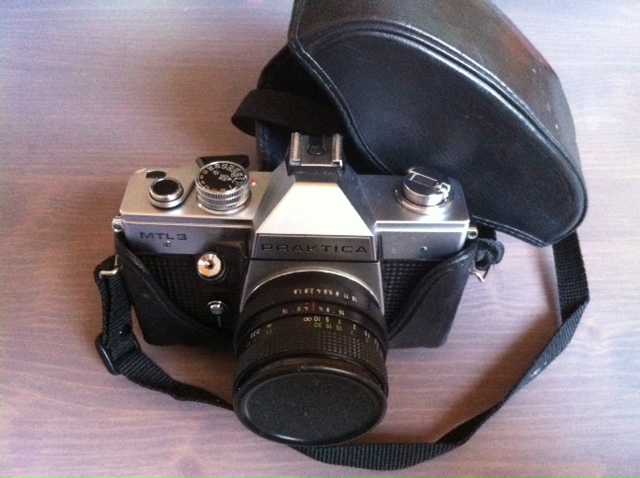

me voici maintenant avec 2 pièces du puzzle, qui semblent faites l'une pour l'autre.
Bon, ce n'est pas tout à fait un Pentacon 6 : cf. ci-dessous
Oui effectivement le pare-soleil a une pliure.

Ah ! Un bon vieux Praktika MTL3 !
Bon, lui il vaut entre 30 et 70 euros sur la Baie, avec son objectif. Ça a l'air d'être un 50/1.8.
Si tu le vends, je te l'achète pour ma collec. :)
Donc, la monture du 500 est bien du M42. Ici une bague à la FNAC M42-Canon. Ils disent qu'elle conserve la MAP à l'infini. Pour 9 euros, ça vaut le coup d'essayer. Existe pour Nikon, mais à 15€, parce qu'ils mettent une lentille pour conserver la MAP à l'infini.
Oui, tu peux apporter tout ça. La prochaine réunion imagerie, c'est le 21, mais on doit sortir - s'il fait beau. Sinon, tu viens quand à la SAB ? (Observateurs, mais je ne suis pas là samedi prochain). Si tu veux bien me prêter le 500, je te le teste.

Le 500 se monte sur le Praktika (puzzle1.jpg). La monture de ce dernier était bien du M42. La première photo, avec le mètre m'a fait aussi hésité. J'ai l'impression que le mètre n'est pas positionné sur le diamètre de la monture..
