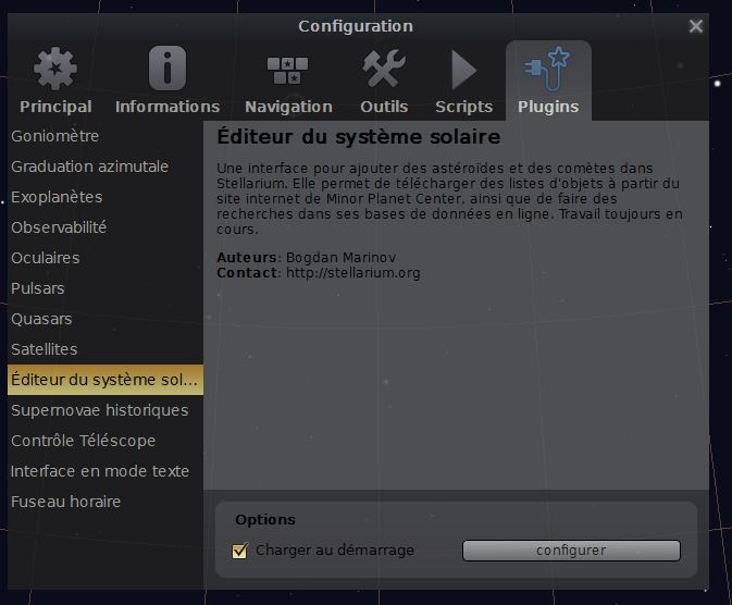

Trouver "configuration" dans la palette mobile à gauche sur l'écran
puis:
plugins
éditeur du système solaire
cocher "charger au démarrage"
puis cliquer sur "configurer"
(dans certains cas c'est un double-clic sur "éditeur du système solaire" qui fonctionne... à essayer si le bouton "configurer" ne donne rien.

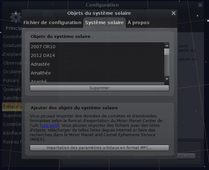

il apparait une nouvelle fenêtre, vous choisissez le 2e onglet : "système solaire" et vous cliquez sur "importation des paramètres orbitaux"

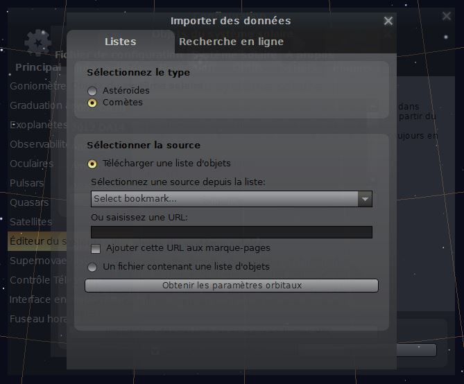

dans la nouvelle fenêtre : vous cochez "comètes" ainsi que "télécharger une liste d'objets"

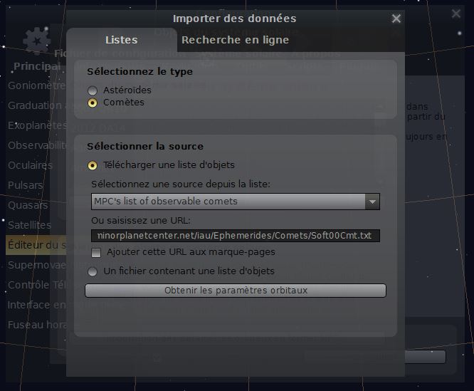

il faut ensuite dérouler le menu "select bookmark" jusqu'à : "list of observable comets"
Et après avoir cliqué sur "obtenir les paramètres orbitaux"
Une nouvelle fenêtre apparaît où vous choisissez "tous sélectionner" (ou alors une seule comète, ou 2, ou 3... à votre gré), et il ne reste plus qu'à cliquer sur "ajouter les objets".
Là il ne se passe plus rien : il suffit de fermer les fenêtres précédentes jusqu'à retrouver l'écran de Stellarium, sur lequel sont maintenant visibles les comètes.
