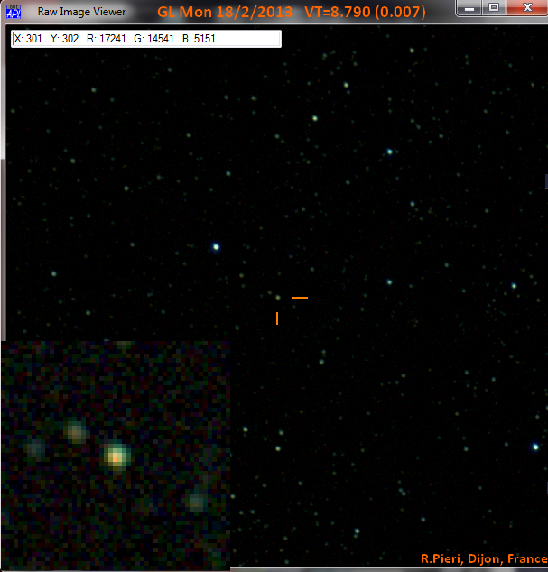

Roger Pieri
- Messages : 475
Re: Etoile ou objet non identifié? Suite
Suite du feuilleton !

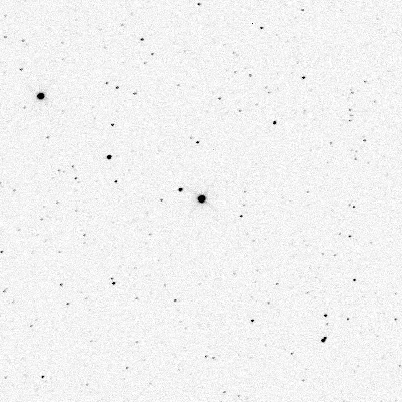

J'ai la réponse de l'AAVSO, en occurrence de Arne Henden, notre cher directeur et astronome pro. Il me fait remarquer que la différence de magnitudes entre catalogues est certainement due au fait que les données du catalogue GCVS viennent de plaques photo, la différence de 1.5 mag lui semble normale pour cette étoile rouge par rapport à une magnitude mesurée en Johnson V (Ceci n'explique toutefois pas le résultat à 9.561 d'APASS...) Il pense aussi que c'est certainement une étoile double, avec la M (?) au nord, mais que nous ne les séparons pas.
Il joint deux images APASS, une en Johnson V, l'autre en Sloan i . L'image IR ressemble à ton image avec GLMon bien saturée ! Sur l'image V on voit bien GSC 4806-2938 au sud de GL Mon. Je remarque aussi que sur ma propre image il y a un point très rouge à cette position (mais non séparé)
Cette GSC 4806-2938 est-elle bien exclue de la fente du spectro ?
Bon Ciel !
Roger
Bon Ciel !
Roger

Roger;sur l'image IR la saturation de GL Mon cache bien l'autre étoile au sud qui est bien visible sur l'image V,quelle est la magnitude de cette étoile?Je n'ai rien trouvé sur Simbad.
Ma Lodstar de guidage est assez sensible et je guide à .2s avec PHD qui est ainsi plus réactif car avec un peu de vent l'étoile sort facilement de la fente de 35µm.
A 0,2 s les étoiles de faible magnitude n'apparaissent pas sur mon écran, de toute façon ces deux étoiles sont si proches qu'elles n'en font qu'une avec ma petite ccd et ceci dans l'hypothèse où elle serait captée.
D'autre part,je guide avec l'axe des déclinaisons perpendiculaire à la fente,donc l'étoile se trouvant au sud de GL est positionnée sur l'axe de dispersion du spectre , j'enregistre donc deux spectres si j'ai deux étoiles dans la fente.Dans quelle mesure cela affecterait mes résultats avec des poses d'acquisition de 600s unitaire?
Merci de me donner ton avis.
andré

Roger Pieri
- Messages : 475
André, il semble que Simbad ne prenne pas directement les GSC. Aller sur Vizier, catalogue GSC ( I/254 ), en haut sous "simple target" entrer GL Mon, submit.
La GSC au sud est donnée pour 12.81, mais venant de plaques photo. Elle est aussi dans la table APASS avec 12.912 en Johnson V.
Donc elle ne devrait représenter que 2.5% du flux... Mais toutes ces données ne sont pas bien claires ! 2.5% ne me semble pas compatible avec l'image APASS. La mag de 9.651 d'APASS est un peu surprenante aussi (cest en principe du bon Johnson V) il faudrait admettre qu'elle a été observée chaque fois près de son minima !
Le point rouge que j'ai noté n'est probablement pas de GSC 4806-2938, j'ai vérifié, c'est manifestement un décalage dû à la structure de Bayer de l'APN. Donc cette GL Mon, plus quelques % d'autres, est vraiment très rouge !
Bon Ciel !
Roger
Bon Ciel !
Roger

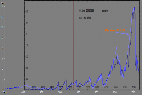

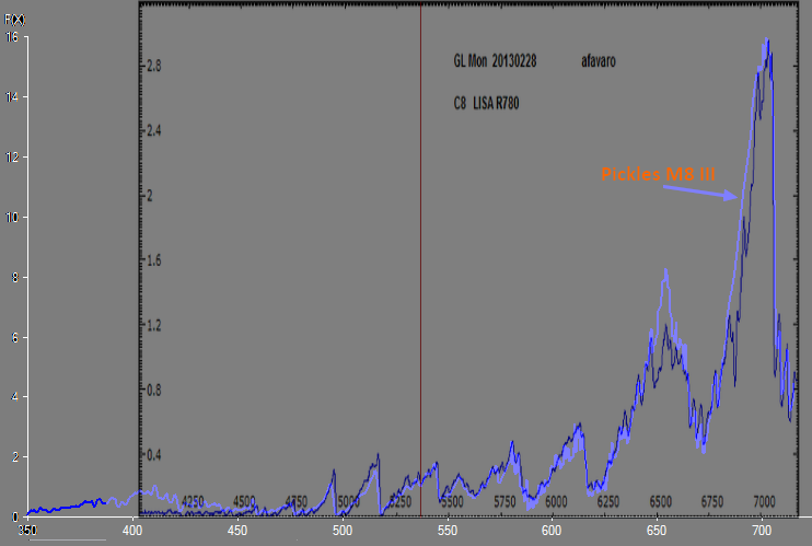

- Andre Favaro
- Messages : 332
- Enregistré le : 18 août 2008 19:10
Roger,je viens d'observer GL MON au LISA,elle est bien rouge;c'est LISE qui va être contente.
andré
